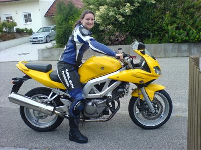

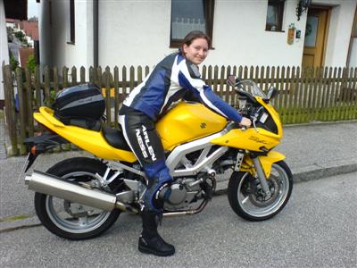

So, hab jetzt auch endlich meinen SBK-Umbau. :D :D :D
Des is der Wahnsinn!!!!! Ein Unterschied wie Tag und Nacht!!
So viel handlicher! Egal ob während dem fahren (v.a. da!) oder auch beim rangieren! :top: :top: :top:
Der Vergleich:
Sitzposition nachher
2) SV nachher.JPG (36.22 KiB) 1489 mal betrachtet
Sitzposition vorher
1) SV vorher.JPG (36.1 KiB) 1488 mal betrachtet

wow! also wenn ich den direkten vergleich auf den fotos sehe, überlege ich mir doch echt, ob ich meine nicht auch auf superbike umbaue.
zumal ich gerade beim rangieren (auch durch meine grösse bedingt) immer probleme hab (angst vorm umkippen :wink:)...
