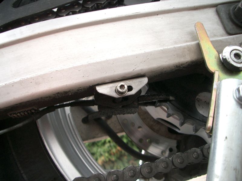

Bei mir läuft das Öl durch ein Doppelnasensystem beidseitig ans Kettenrad von wo es per Fliehkraft dann großflächig innen an der Kette landet.
Ist perfekt, sogar die O-Ringe kriegen was mit.
Man muß schon von rechts durchs Hinterrad schauen um was vom Ölverteilungssystem zu sehen.

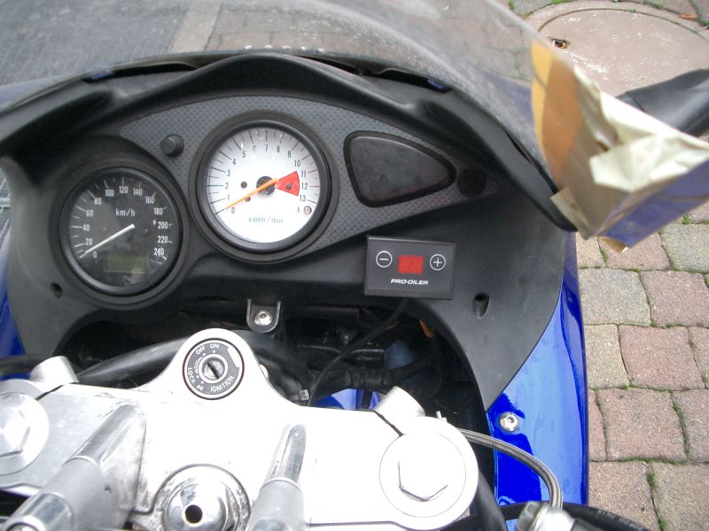

Von links ist es fast unsichtbar. Vorne im Cockpit sitzt nur der Controller.
Unter der Schwinge wird das Schläuchlein mit einem selbstklebenden Klett befestigt, den Nasenhalter hab ich mit 2 M3 Schräubchen unter die Schwinge geschraubt.
rap

rap dein System ist natürlich premium auch wenn die Anzeige im cockpit jetzt nich so der hit is :wink:
