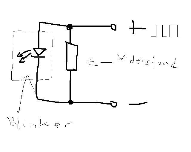

nachdem wir alles zusammengesteckt hatten, trat jedoch immer folgendes problem auf: der blinker blinkt einmal "richtig" und dann aber plötzlich immer zu schnell! was könnten wir falsch gemacht haben??
Habt Ihr den Widerstand auch parallel zum LED-Blinker angeschlossen?
schluderige Handskizze zum paralleleln Anklemmen des Widerstandes zum LED-Blinker

nibid hat geschrieben:wir hatten die blinker jetzt so angeschlossen: blinker-widerstand-adapterkabel-originalkabel.
Sicher, dass die Reihenfolge so stimmt? Erschließt sich von der Logik irgendwie nicht. Zudem liest es sich für mich wie eine Reihenschaltung, nicht wie die zuvor beschrieben Parallelschaltung.

svbomber hat geschrieben: Sicher, dass die Reihenfolge so stimmt?
nein :?.
svbomber hat geschrieben: Zudem liest es sich für mich wie eine Reihenschaltung, nicht wie die zuvor beschrieben Parallelschaltung.
wie funktioniert denn die parallelschaltung :?:

Beitrag von svbomber » 17.06.2007 16:49
Na dann mach mal bitte ein Foto.
Ansonsten schau mal auf die HP von SV-Markus:
http://www.essvau-ig.de/blinker.php
Das erste Bild sagt eigentlich gleich alles und entspricht der Skizze von Dragol hier im Thema.

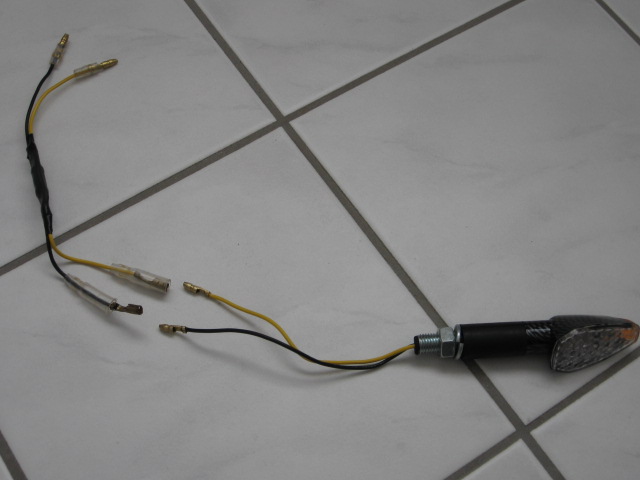

ich habe heute testweise einfach mal beide widerstände nacheinander an einen blinker angeklemmt, und das funktionierte!!
weiß aber nicht, ob 2 widerstände pro blinker ok sind oder ob es dann probleme geben kann? (und es ist ein ganz schöner "kabelsalat")
hab mal ein foto von blinker und widerstand gemacht:
blinker+widerstand

Beitrag von Ray » 20.06.2007 20:49
Salve !
Bist du sicher, daß man dir korrekte Widerstände gegeben hat ? Normalerweise sehen Hochlast-Widerstände ungefähr so (http://www.rsonline.de/cgi-bin/bv/rswww ... t=107-4147) aus, auf deinem Bild kann ich keinen derartigen erkennen.
Falls das im Schrumpfschlauch dein Widerstand ist, sieht's für mich
(a) nach nem zu schwachen ("zu wenig Watt") und
(b) nach Reihenschaltung aus, was falsch wäre.
Weitere Infos findest du auch hier: viewtopic.php?t=33431&postdays=0&postor ... e&start=15
Hier hab ich auch mal zusammengesudelt, wie sich das Blinken verhält, wenn man mehrere Widerstände zusammenschaltet.
Falls dir das nicht hilft, kannst auch gerne ne PM schreiben.
Greetz, Ray
