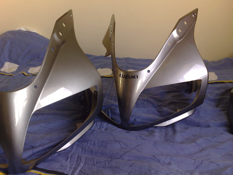

Mein Händler hat mir die falsche Farbe verkauft, was kann ich machen. Die Farbe ist von RH und ist ein bisl dunkler als die original farbe meiner suzuki. Jetzt hab ich Sie schon lackieren lassen, Das komische ist, meine Suzuki hat die Farbe YHG und auf der Dose steht auch YHG drauf. ist das K7 Modell mit ABS.
hier ein foto zum vergleich. rechts die original.

Kann es sein, dass Deine Originalfarbe einfach schon ausgebleicht ist?

für mich sieht das gleich aus.

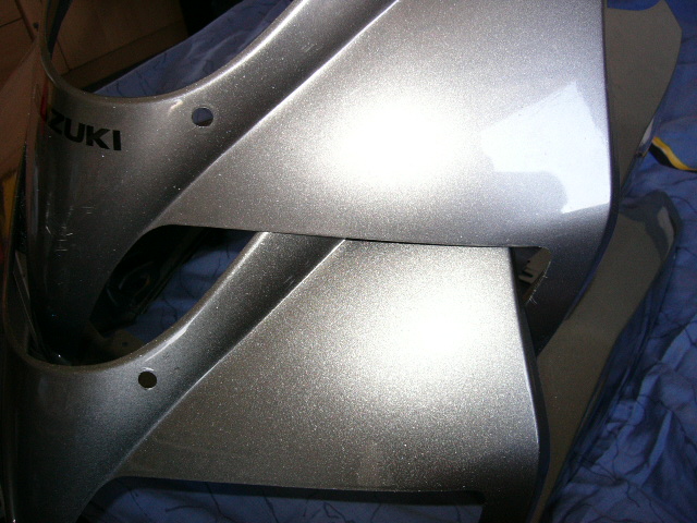

bei dem k7 modell gibt es doch nur ein grau oder? und die bezeichnung ist YHG? wenn du genau hin schaust sieht man einen unterscheid. das blöde ist auch noch, dass die RH Farbe mehr metallic anteile hat das glänzt ganz schön.

vll hat der lacker das auch einfach zu fett aufgetragen. wenn du nicht zufrieden bist hast du doch das recht das zu reklamieren.

vielleicht ist das foto. in der history steht forgendes:
Metallic Oort Gray (Farbcode YHG)
das hat ein freund von meinem vater lackiert. ich glaub irgendwie auch, dass er zu dick aufgetragen hat. er ist aber profilackierer, komisch.
hat für die kanzel und den kotflügel die ganze dose verbraucht.

ja man kann es leicht sehen den farbunterschied, auf jedenfall ordentlich metallic anteile im lack.

ich hab jetzt telefoniert, das ist schon YHG
ich hab jetzt mir rh motorradlack telefoniert, die haben mir gesagt, dass es schon paar beschwerden über diesen lack gibt. sie haben den lack nochmal überarbeitet und sie schicken mir einen farbvorlage, wahrscheinlich auch ne neue dose von der neuen farbe.

das ging ja schnell, hab heute meinen lack bekommen, kostenlos mit farbschablonen. der neue überarbeitete lack ist jetzt der richtige..

Hast Du dem Lackierer ein Originalteil zum Vergleich gegeben? Hat er Dich danach gefragt?
Das ist m. E. ein Lackiererfehler, kein Farbfehler.

ich hab ihm nix gegeben, da ich ausgegangen bin, dass es der lack ist. Wie gesagt, der Lack war Fehlerhaft von RH, den haben sie jetzt überarbeitet. Der passt jetzt.

bei silber/grau ist es immer ein problem den genauen farbton zu treffen. ich habe es schon selbst erlebt ein farbcode und zwei verschiedene farbdosen dazu die eine war heller als orginal die andere dünkler somit beide falsch. am besten ist immer wenn man einen lackierer hat der mit farbscanner oder schablonen arbeitet und dir die farbe anmischt dann passt die auch wenn der lack verblichen ist was bei dir ja nicht sein konnte.
