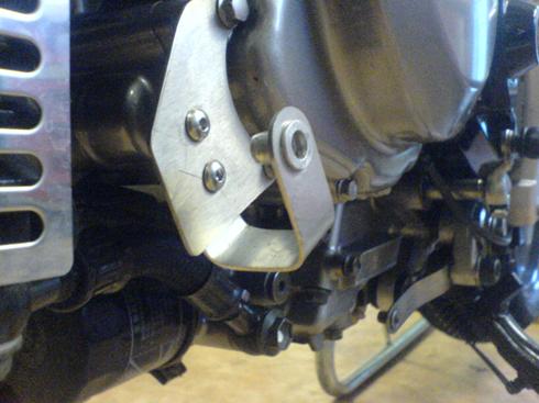

Servus, hab das Modell heute auch gekauft (hier privat übers Forum).
Der Bugspoiler ist noch nicht da, aber ich hab vorhin während meiner Kippenpause überlegt, wo man da vernünftige Befestigungspunkte findet.
Wäre einer so lieb, mal Detailbilder der Befestigung zu machen bzw. mir zu sagen, wo man die richtigen Stellen findet?
(Haltesatz ist keiner dabei, sonst würde ich die Frage nicht stellen..)

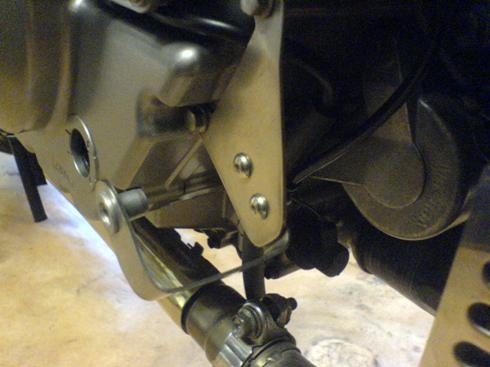

Tach, normalerweise sind 4 Haltelaschen bei Neukauf dabei. Die haben zwar ne´anständige Länge, sind aber vorne am Motorgehäuse recht unbrauchbar bzw. sieht net so doll aus. Ich hab mir aus Edelstahl 2 Bleche geschnitten, diese an 2 Schrauben der Gehäusedeckel des Motors auf d. re/li Seite festgeschraubt und dann erst die Laschen an diesen festgemacht.
Hinten gestaltet sich die Sache etwas einfacher.

Gestern ist mein Bugspoiler gekommen. Diese Laschen bekomm ich ja NIE richtig hingebogen :evil:. Könnte vieleicht nochmal jemand Detailbilder hochladen? Wo ich die Abstände etwa erkennen kann. Also Bilder wo man den kompletten Bugspoiler sehen kann und ein wenig drum rum. Ich komm gar nich klar damit...
Wenn das Moped aufm Ständer steht ist dann noch alles schräg...Dann weiß ich nich ob er mittig hängt...
Habt ihr den Spoiler irgendwie zuerst mit Draht fixiert und dann die Halter gebogen?
Ich muss am Mittwoch noch HU machen, bis dahin will ich das Teil gleich mit eintragen.
Hat vlt. noch wer Tipps für mich, oder Bilder? :(

Vo/Li 30mm Abstand zwischen Edelstahlblech und Lasche.
Vo/Re 45mm Abstand zw. Ed.-Blech und Lasche.
Beide Laschen bis Mitte Bohrung 30mm hochgebogen.
Jetzt mach Dich mal net so verrückt, so schwer ist dat ganze gar net. Dein Hauptmaß is vorne der Ölkühler, heißt: 1cm Abstand zu diesem (Li/Re/Vo) reicht satt. Von unten her gibt der Auspuff dat Maß vor, insbesonders im hinteren Abschluß des Spoilers. Li/Hi ist es der Seitenständer.
Du behilfst Dir am besten, indem Du beim dranhalten an die Mühle Hölzer od. noch besser was höhenverstellbares benutzt, mit dem Du das Ding ausrichten kannst.
Von Vo und Hi dann immer wieder kontrolliert und Du hast die halbe Miete.
Vor dem Lackieren: Ablauflöcher net vergessen, besonders im Bereich der Überlauf-/Entlüftungsschläuche der Einspritzanlage (Rechts Seite zwischen Motorblock und Rahmen).
Ich denke jetzt klappt das auch. Bei Fragen: Melden! Gruß

Beitrag von LazyJoe » 20.07.2007 13:33
Ich hab das Moped auf den Montageständer gestellt, dann steht es zumindest grade..
Dann schnapp dir eine Rolle Panzertape und mach ihn mal provisorisch fest.. (4 Streifen reichen!) das kann man dann noch mehrmals hoch und runter versetzen, wie du ihn eben haben willst.
Die Metallbügel zum Befestigen lassen sich vorher gut mit Pappe "modellieren", je dicker die Pappe desto realistischer.. dann weißt du wenigstens, wie lange sie sein müssen, und wo du die Knicke anbringst.
Kurze Frage noch an die, die ihn bereits montiert haben..
Ich denke mal wir haben ihn hinten zu weit nach oben gesetzt.. Ist ziemlich wenig Platz zwischen Spoiler und Krümmer (halber Zentimeter etwa) und dadurch wird der Spoiler an der Unterseite verdammt heiß..
Ist das normal? Hält er das aus? Wirft der Lack dann später Blasen? Ich wollte sowieso Graphitband bestellen, das könnte man doch unten in den Spoiler und um den Krümmer rum kleben oder?
