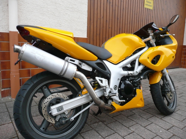

ich habe einen Leo High- Up alte Version dran, siehe Bild.
Da mir der Leo hinten zu weit raussteht, überlege ich ob ich entweder das Rohr so weit wie möglich abflexe und den Leo dran schweisse oder das neue Verbindungsrohr zu benutzen. Nur weiß ich nicht ob`s passt.
Kann mir jemand den Innen/Aussendurchmesser des Verbindungsrohrs (am Anschluß des Endtopf) messen?

Meinst Du da kann man noch viel erreichen? Das sind doch max. 3-4 cm, die man dort durch Abflexen und Verschweißen sparen kann, oder? Das wär's mir glaube ich nicht wert.

Hi, wenn`s so funktioniert wie ich es mir vorstelle sind`s 5-6 cm, ist genau richtig damit der Endtopf hinten nicht mehr übers Nummerschild raussteht. Ich würde mir den Aufwand ja auch gerne ersparen wenns mit dem neuen Verbindungsrohr passt....

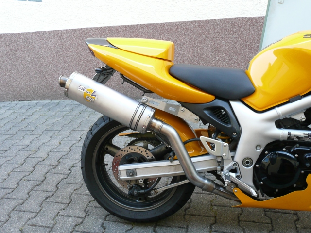

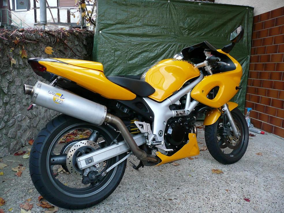

So, hab das alte Verbindungsrohr umschweissen lassen, ist so ca. 4cm kürzer geworden. Hat sich aber trotzdem gelohnt, finde ich...
Vorher: Jetzt:

Ist aber der "neue" Leovince, bei dem geht das Ø54mm Verbindungsrohr in den Topf (spart Platz), bei Dir ist es wenn ich das richtig sehe das "alte" Rohr mit der "Sabberschürze" das hat nur Ø50mm und der Topf hat nen Rohrstück das aussen dran ist, was wieder länge bringt...

Mh, sieht für mich aus als wäre der Halter falsch montiert. Das hintere Loch ist doch ein Langloch. Wenn Du den Halter weiter nach oben setzt, läuft der Auspuff auch parallel zum Heck.

Sieht auf jeden Fall schonmal deutlich weniger nach Schubkarre aus!
Imo schon eine nennenswerte Verbesserung.
Jetzt nur noch, wie streetbikers.de schon sagt, den Topf parallel zum Heck stellen.

Bei meinem Halter ist das kein Langloch. Wäre natürlich kein Problem, aber ich kann ihn nicht paralell zum Heck stellen, sonst sieht man mein Blinker nicht mehrsieht für mich aus als wäre der Halter falsch montiert. Das hintere Loch ist doch ein Langloch.
