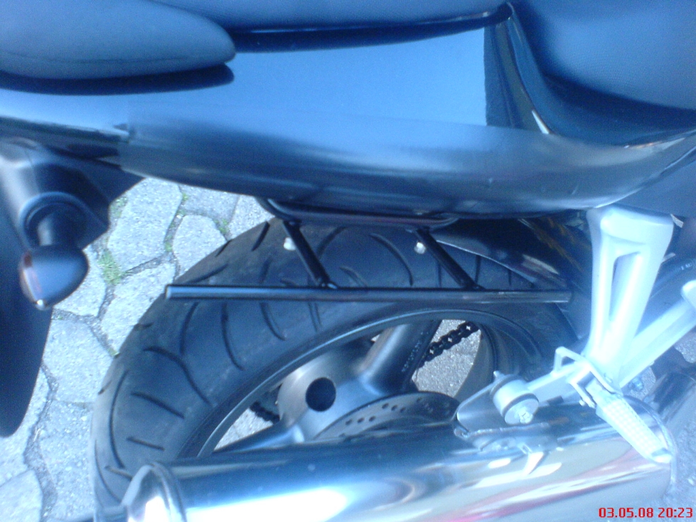

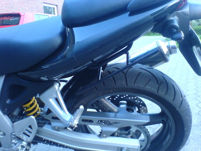

Hab an meine Knubbel sowas drangebaut:
Bei der Knubbel sind an dem Rohr eigentlich jeweils 2 Gepäckhaken,dort hab ich ein Gewinde draufgeschnitten.
An dem dran angebauten Rohr liegen die Taschen fest an und können so nicht in Richtung Rad gezogen werden.
Wie man da was bei der Kante anbringen kann weiß ich leider nicht.
Die GS hat meiner Meinung nach auch so ein ähnliches System,an dem man so etwas befestigen könnte.
Hat bei mir auf jeden Fall eine Harztour schadlos überstanden und quasi nix gekostet

Re: Satteltaschenhalter SV650 oder GS500
Hab hier noch 2 Fotos gefunden:
Ist eine ganz einfach Konstruktion:
Die beiden Stege sind so lang,dass der Halter genausoweit wie die Verkleidung rausteht,damit die Taschen gerade hängen.
Die aussenliegende Stange ist an die Taschen angepasst.Die von mir benutzten haben Laschen an der Innenseite,durch die das Rohr geht.
Man zieht also das Rohr(bzw eher die Tasche,das Rohr ist ja fest ) erst vorne ,dann hinten durch die Laschen,in Einbauposition können sich die Taschen dann nicht lösen.
Zusätzlich hatte ich die Taschen dann noch nach hinten gesichert,in dem originalen Nummernschildhalter der Knubbel sind sogar zwei Löcher,
die dazu gut geeignet waren.
Hab leider keine Bilder im angebauten Zustand mit Taschen
