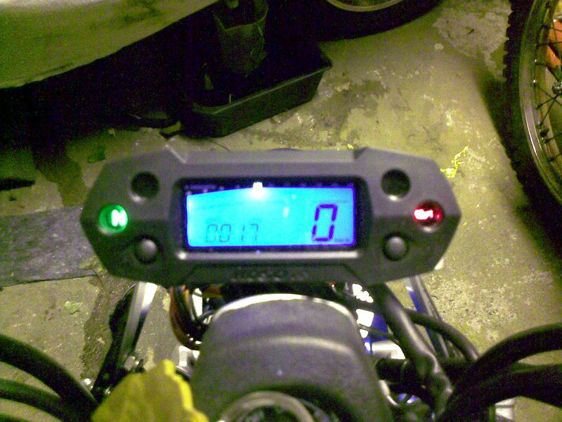

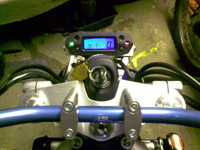

Hab den Koso DB-01R dran, feines Teil, anbau ist ziemlich Problemlos.
Maske fehlt, ist derzeit beim Lackierer.

Bin bisher noch nicht gefahren, kann dir also nicht sagen wie man damit im Fahrbetrieb zurecht kommt. Das einzige was ich sagen kann ist, dass der Drehzahlmesser trotz direktem Anschluss an den Kabelbaum etwas Zeitverzögert reagiert, ist für mich aber nicht sooo dramatisch. Was etwas aufwändiger war ist die Neutralleuchte. Für die musste ich mir eine zusätzliche + Ader holen und ein Relais zwischenschalten, hört sich schlimmer an als es ist und funktioniert jetzt auch recht gut. Kannst mal noch ein Bild haben sobald die Maske dran ist.
