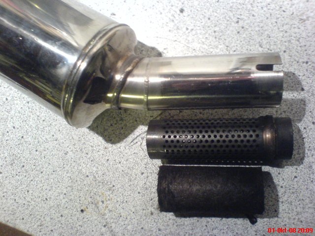

1,5mm wandstärke sind ausreichend und auch leichter als 2mm ich würde es sogar mit 1mm wandstärke versuchen aber da das passende rohr zu finden is ma nich so einfach
klar, für den anschluss zu den zylindern brauchst ein reduzierstück oder aber nimm die originalanschlüsse und weite sie einfach ein wenig auf den durchmesser, welchen du dann verwendest
in dieser "doppelten wandung" liegt ein siebrohr in entsprechender auspuffwolle gewickelt, zum vordämpfen des schalles
(siehe bildchen)
- DSC00695.JPG (84.83 KiB) 3287 mal betrachtet

Naja ok, Doppelwand entfällt dann schonmal
. Hab das Ding eh zerflext beim rausnehmen des Auspuffs.
