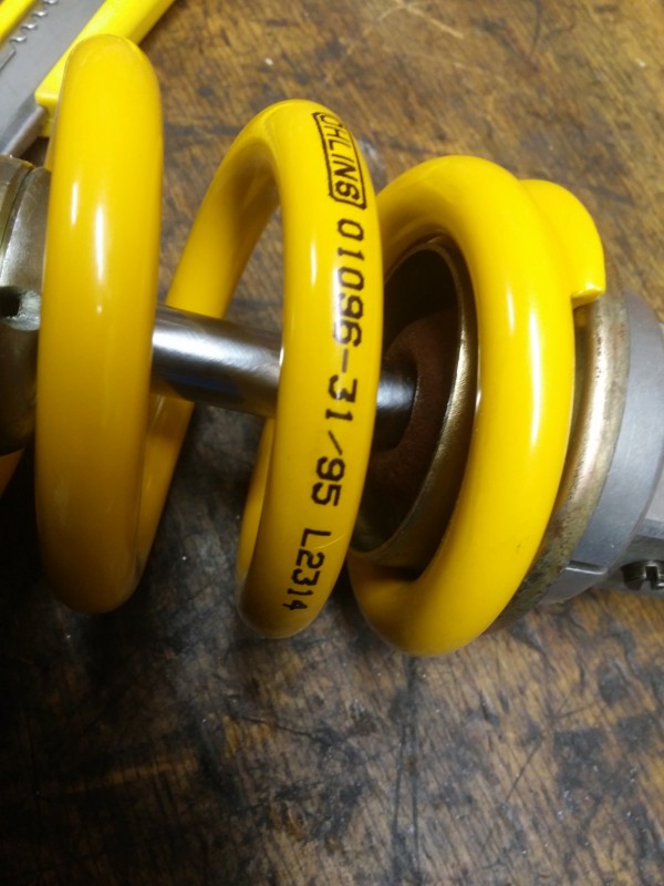

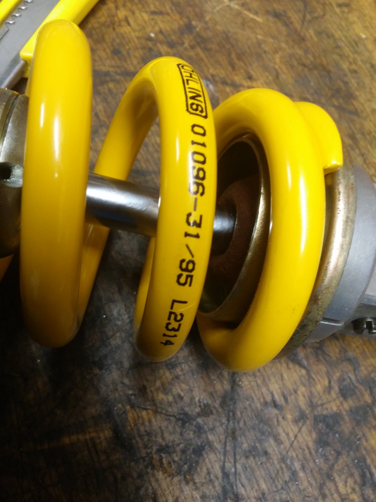

Ich verwende eine Öhlins Feder mit oben gedrehten Adapter im SRAD Federbein. Kannst Dir die Daten anhand der Nummer raus suchen, ist recht hart im Vergleich zu der dort normal verbauten Feder.
