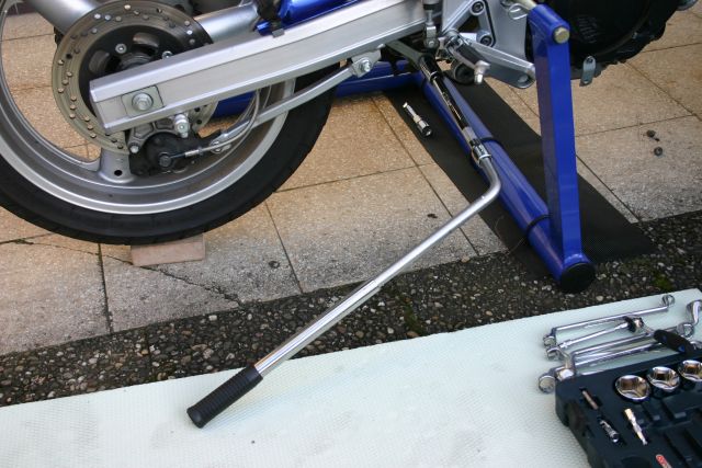

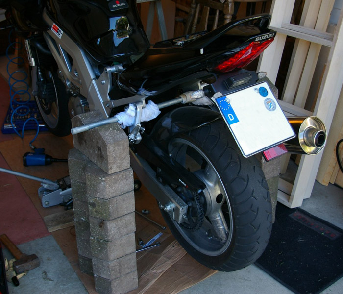

da habt ihr den falschen Ständer benutzt. Geht nur mit Ständern die durch die Schwingenachse gehen oder die Maschiene muß hinten aufgehängt werden.
Aufbocken siehe auch hier http://www.svrider.de/index.php?seite=k ... rtikel=188

Das Problem ist, dass beim Austausch der Knochen das Hinterrad entlastet sein muss. Wenn ihr einen Ständer benutzt habt der an der Schwinge angreift stehen die Schrauben der Knochen unter Spannung da die Schwinge sich über das Federbein am Rahmen abstützt. Ihr müsst die SV hinten entlasten und nur so kann es richtig funktionieren. Dann könnt ihr auch die Buchsen leicht bewegen. Die angegebenen 20 Minuten sind nur mit richtigem Ständer und ausziehbarem Schlüssel wie auf meinem ersten Bild zu sehen machbar.

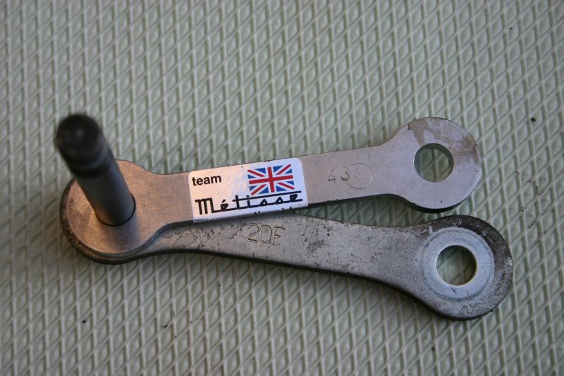

Aber kann es sein das die Löcher bei den Knochen zu klein sind für die Schrauben?
Und weißt du vieleicht wie es gehen kann das die Originalen Knochen kürzer sind als die Tieferlegung? eigendlich sollte die Tieferlegung ja kürzer sein oder??

ist schon in Ordnung dass die Tieferlegungsknochen länger sind als die Originalen da die Knochen ja über eine Umlenkung mit dem Federbein verbunden sind. Bei mir waren die Löcher gleich groß siehe Bild. (Nicht täuschen lassen habe meine höher gelegt deswegen die kürzeren Knochen.
