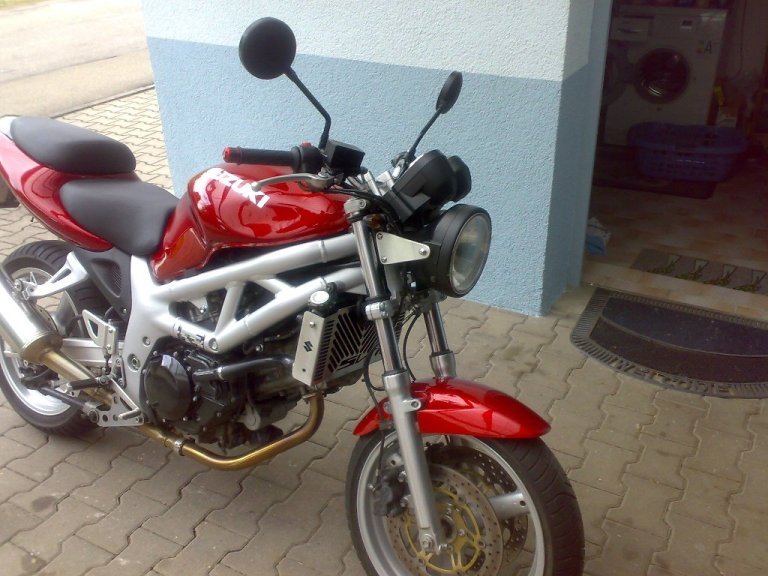

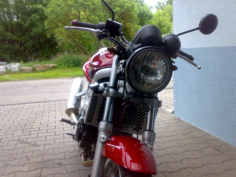

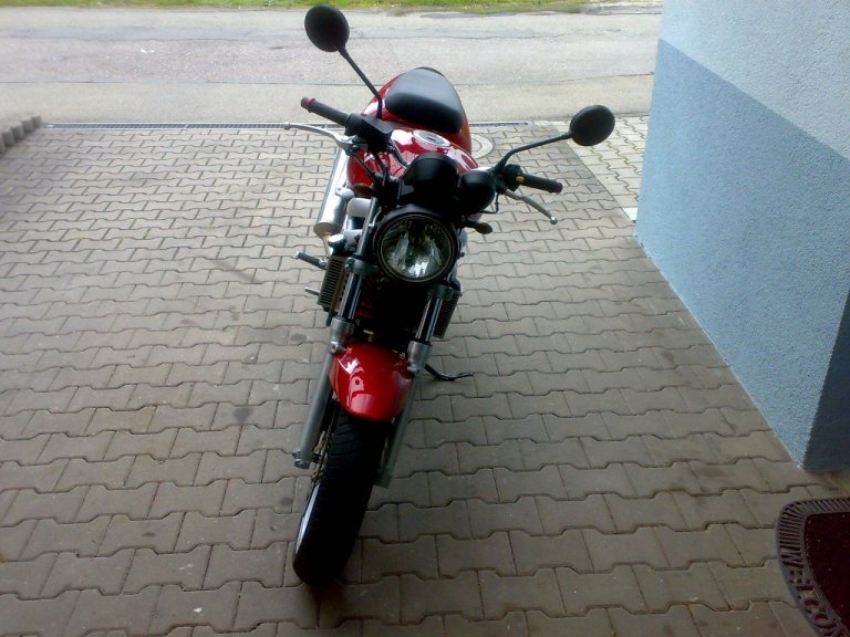

Hier die Bilder.
ich find ja das matt besser dazu passen würde. was meint ihr?
welche größe müssen die bilder haben das sie direkt im post nagezeigt werden?

würde wohl den gleichen Lack wie beim Scheinwerfer nehmen, aber das bleibt dir überlassen ;) bier

So Kühlerfrill wurde auch matt schwarz lackiert mit nomalem lack.
in dem zug hab ich auch gleich die lampenhalterung und den kühlerdeckel mit lackiert.
so heut müsste soziusabdeckung vom lacker wiederkommen, aktuelle Bilder gibts dann in der Galerie mal, sobald das wetter besser ist.
