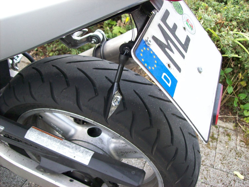

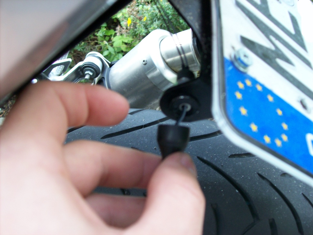

Hi Leute,
ich fuhr vor ca 2 Wochen auf der AB nach Hamburg, da kommt ein Vito an mich ran gefahren und der Fahrer winkt wild nach rechts in Richtung Standstreifen. Ich bin dann hinter ihm gefahren, er Warnblinker an und auf den Standstreifen .. ich hinterher. Da dachte ich schon scheiße, wat n nu. Er steigt aus und sagt:
"Dein Blinker is ab" ...
Naja, mehr oder weniger, er hin zun Glück noch an den Kabeln, aber die Halterung war durch .... von nem Kellermann.
Hier nochmal danke an den Vitofahrer ... Er ist bestimmt auch n Moppedfahrer, zumindest wusste er das es n Kellermann is und die irrsinnig teuer sind ^^
Ich bin vor der Fahrt zuhause auch noch gefahren .. und es is die linke Seite, also die wo ich aufsteige. DAS HÄTTE ICH GESEHEN .. wenn der da so rumhängt stört es das Gesamtbild der Maschine .. ich bin mir zu 99 % sicher das er vorher noch dran war .. weil auch meine Eltern als ich losgefahren bin nichts gesagt ...
Er muss sich also losvibriert haben, oder durch den Fahrtwind abgerissen sein (kann ich mir aber beim besten Willen nich vorstellen, das schnellste war 170 .. 34PS).
komisch komisch ... Aber die Maschine ist in der Werkstatt, dank Garantie gibts n neuen.

das problem hab ich schon mal gesehen, da wurde mit kleber abhilfe geschaffen, allerdings ist dieser such weiter am gummie gerissen.
Re: Kellermann abgerissen !!
Hatten selbes Problem auch schon. Laut Nachfrage beim Hersteller gab es bei einer Serie bzw. einem Herstellungszeitraum Probleme beim Zulieferer bzw. der Materialqualität.
Wurde aber anstandslos getauscht. Soweit ich weiß hat man sogar eine Lebenslange Garantie auf die Dinger, sofern man nicht mutwillig oder durch nen Unfall einen einbüßt.

Kenn ich auch. Hab auch schon 2 neue Gummihalter gekauft. Stückpreis 2,95 Euro
Lebenslang sogar ? .. sehr gut, aber von einer so namenhaften firma denke ich auch zu erwarten. und man hört ja wirklich nich viel schlechtes von kellermann.
Die Gummihalter neu, weil alt kaputt, oder als Ersatz ?
Laut Werkstatt soll in den Ding auch noch ne weitere Halterung aus Stahl o.Ä sein, die bei mir gebrochen sein soll .. (desshalb sind die auch so starr, andere blinker lassen sich ja biegen) ... man sieht auch einen stahl-farbenen Kreis.

Die kleinteile gibts bei Louis für 2,50. In das Gummi sind die Gewinde einfulkanisiert. Das ist der "Stahlkreis" den du siehst....
Da stehts auch beschrieben:
viewtopic.php?f=20&t=67356
jo, genau das ding is kaputt ....
aber schade eig, das die dinger nich flexibel gebaut sind ...

Durch das Gummi sind sie ja leicht flexibel, sollen wahrscheinlich nur die Vibrationen entkoppeln.momsi hat geschrieben:jo, genau das ding is kaputt ....
Aber so nen Aufstand wg. 2,50€ bzw. einer einfachen Anfrage beim Hersteller
