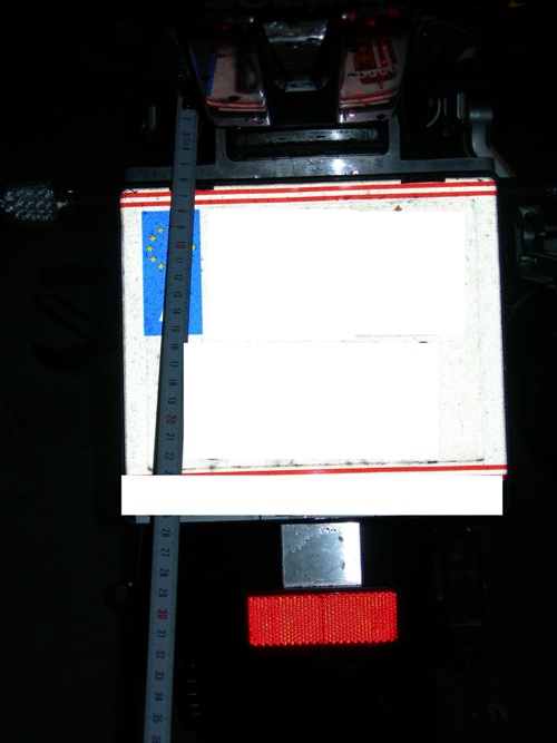

So…war jetzt gerade beim TÜV und der meinte, dass die Kennzeichenhalterung nicht in Ordnung geht, wegen dem Spritzwasser und eventuellem Steinschlag?! Ich kenn mich bei den ganzen Zulassungsgeschichten nicht besonders gut aus, aber hier im Forum haben doch auch die Meisten eine andere Kennzeichenhalterung und trotzdem die Genehmigung dafür.
Weil sich der Prüfer aber nicht 100% sicher ist, muss ich zu einer anderen Zulassungsstelle fahren, die sich rein mit Motorrädern beschäftigt (kostet wieder Zeit und Geld…)…
Meine Frage: Kann man mit der original Suzuki Hinterradabdeckung dieses Problem umgehen…der Prüfer meinte ich solle mir so einen Spritzschutz (haben die BMW-Fahrer) http://www.motorradzubehoer-hornig.de/i ... &Hoehe=120
draufzimmern…nur schaut das ja nicht gerade gut aus… :( hell

Zum Thema: Ich hab jetzt dem Gutachter Bilder von meiner Problemzone geschickt und der meint: alles OK, bis auf den dünnen Blechstreifen (siehe Bild) zwischen Kennzeichen und Katzenauge...dann muss die Halterung noch von der hinteren Achse (von der Senkrechten ausgehend) bis 50° nach hinten gemessen das Rad abdecken...alles andere sei nicht so tragisch...die Geschichte mit dem Blechstreifen werde ich für den TÜV ändern und nachher wieder abschrauben, aber sauer bin ich trotzdem, weil ich heute wegen dieser SCH....komplett durchgespült wurde (von der Fahrt von mir daheim zur Zulassungsstelle), dann ne halbe Stunde gewartet habe, dass mir der Prüfer irgendwelche Sachen vorwirft, die eigentlich halb so tragisch sind…in diesem Sinne: freedom for all custom bikes
