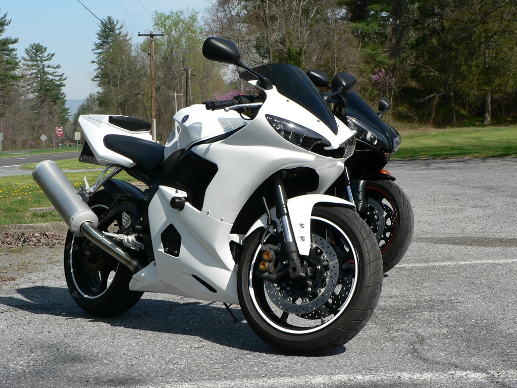

Ich bin mir nicht sicher, ob ihr das Modell meint, aber das würd seltsam an der SV aussehen denk ich
- white.jpg (324.77 KiB) 1481 mal betrachtet

Re: Kante S Kanzel Verkleidung
gibt ja noch andere baujahre. ich meine ab bj 2006 aufwärts
Ich habe grade mal geguckt 2001/2002 sieht wohl doch nicht so pralle aus, da dort genau wie auch elchupacabres Bild eine Ecke für RAM ausgeschnitten ist. Aber die hier müsste ne 2007er sein und könnte man irgendwie vielleicht hinbasteln: http://www.motorcyclists-online.com/mot ... 007_02.jpg
