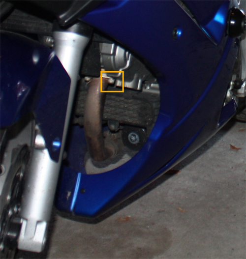

Moin Moin,
ich bräuchte mal kurz die Info um was für eine Schraube es sich bei der Schrauben handelt, mit der das Krümmerrohr vorne am Motorblock (wenn man zwischen der VVK durchschaut) festgeschraubt ist.
Als ich letzte Woche meinen Krümmer abgebaut habe ist mir eine der beiden Befestigungsschrauben abgebrochen. Schlauerweise habe ich die andere nicht mit nach Kiel genommen und da ich kommendes Wochenende alles wieder zusammen setzten will bräuchte ich
1) die Info, was für eine Schraube es genau ist, um sie nachzukaufen und
2) Vorschläge, wie ich eine halb abgebrochene Schraube (der untere Teil des Gewindes steckt noch im Motorblock und schaut glücklicherweise etwas raus *puh*) am besten aus dem Motorblock entferne. Ich hatte letztes Wochenende schon mit ordentlich WD40 versucht, das half aber nix, werde es wohl noch zusätzlich mit etwas hitze probieren. Ich gehe auch davon aus, dass die Schraube aufgrund der eher ungünstigen Arbeitstemperaturen (0 bis -5 Grad) gebrochen ist.

Geh zum nächsten Suzi Händler. Art: 09106-08165 kostet ca. 3 Euro...
die Alter Schrauben würde ich mit WD40 und ner Zange versuchen....Aber das wird sicher schwer :( hell

M8 x 40 ?! Innensechskant.
Wurde die Schraube überhaupt schonmal gelöst? Wenn nicht, viel Spaß ...
Wieviel guckt noch raus?

Zur Schraube: Naja ein gutes Stück schaut noch raus (ich schätze mal so 5cm) wird aber in jedem Fall ein Mega Krampf, dass steht schon jetzt fest...)
Sind doch bestimmt 5mm.
Mit Sicherheit nicht.
Die Schraube gehen wegen der unterschiedlichen Metallen (Alu und Stahl siehe elektrochemische Spannungsreihe) fest.
Sollte deiner handwerklichen Fähigkeiten und dein Werkzeug nicht Top sein, sehe ich das entfernen der Schraube jetzt schon als gescheitert. Bitte nicht falsch verstehen, lass die Schraube von einem Fachmann entfernen sonst wird der Aufwand und die Kosten unnötig hoch.
