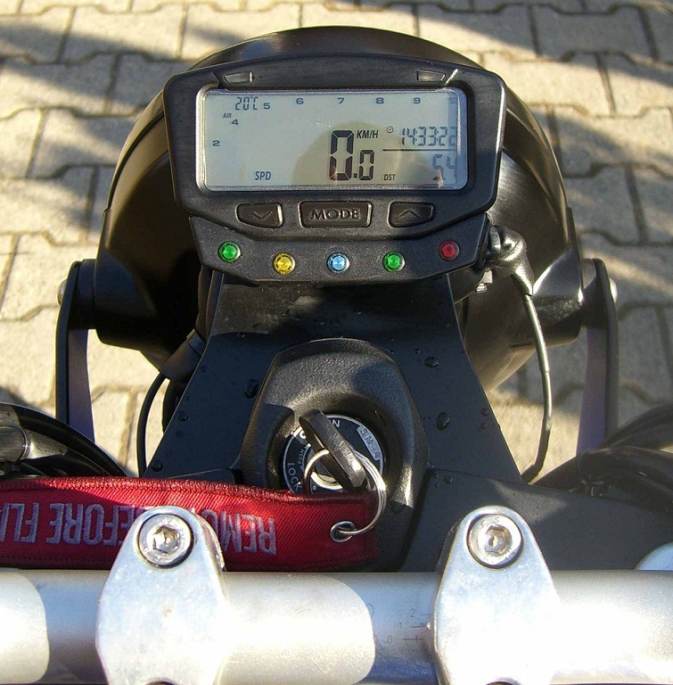

Ich hab den Vapor! Top Tacho, kann ich absolut weiterempfehlen. Der Sensor für die Temperatur der Kühlfüssigkeit passt in das Gewinde des Originalen (am Thermostatgehäuse). Ich hab mir selbst eine Kontrolleuchteneinheit gebaut. Es gibt aber auch eine von TrailTech (schau mal auf der Herstellerseite).
Was mich gestört hat war das recht kratzempfindliche und spiegelnde Display. Ich hab einfach eine stabile, nicht reflektierende Schutzfolie aufgeklebt. Ist jetzt auch bei praller Sonne gut ablesbar.
