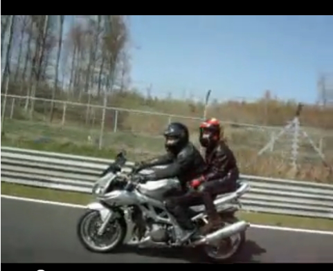

CA_AC
Re: Welches Superbikekit ist das "beste"? Edit: Sitzergonomi
also, so weit ich das weis, ist bei der 04er das Heck ja nicht mehr ganz so steil wie bei der 03er, daher rutscht mir meine Freundin auch recht schnell in den Rücken, was aber auch noch andere Gründe hat...
Aber die Sitposition ist eigentlich recht Human, wobei meine Freundin auch nicht zu den größten zählt
- 2.jpg (97.2 KiB) 2666 mal betrachtet
