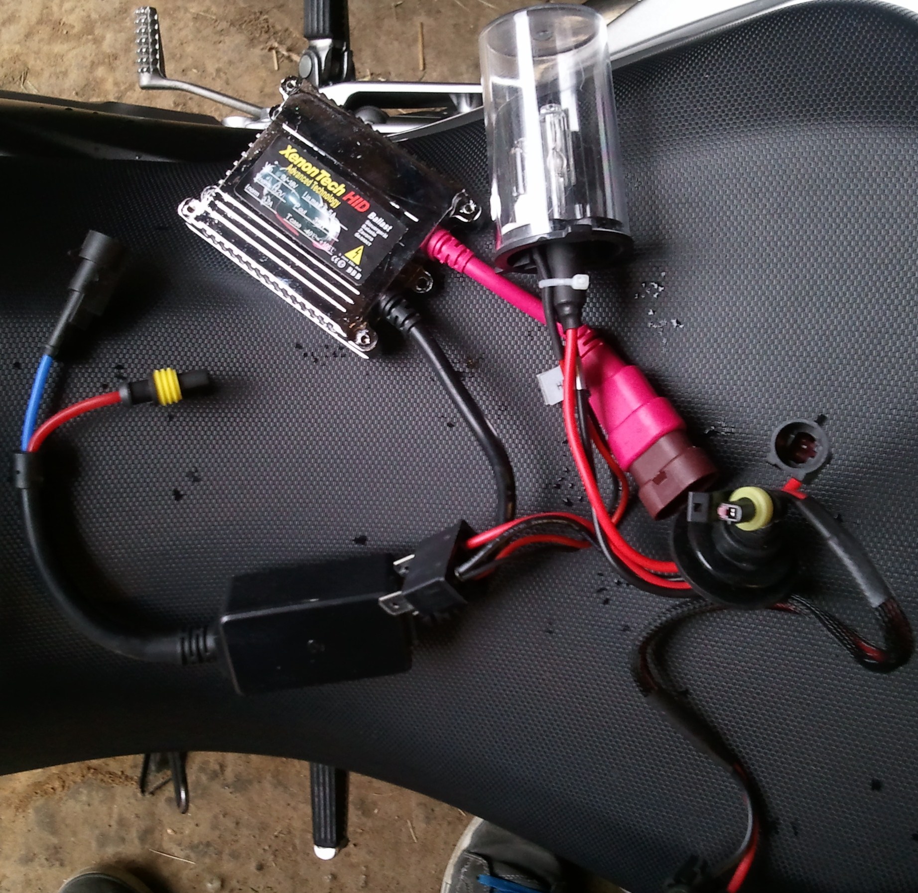

Zunächst mal das Xenon Kit: H4 6000K mit Halogen Fernlicht und Xenon Ablendlicht
Xenon Kit (Brenner und Vorschaltgerät) (Natürlich zweimal)

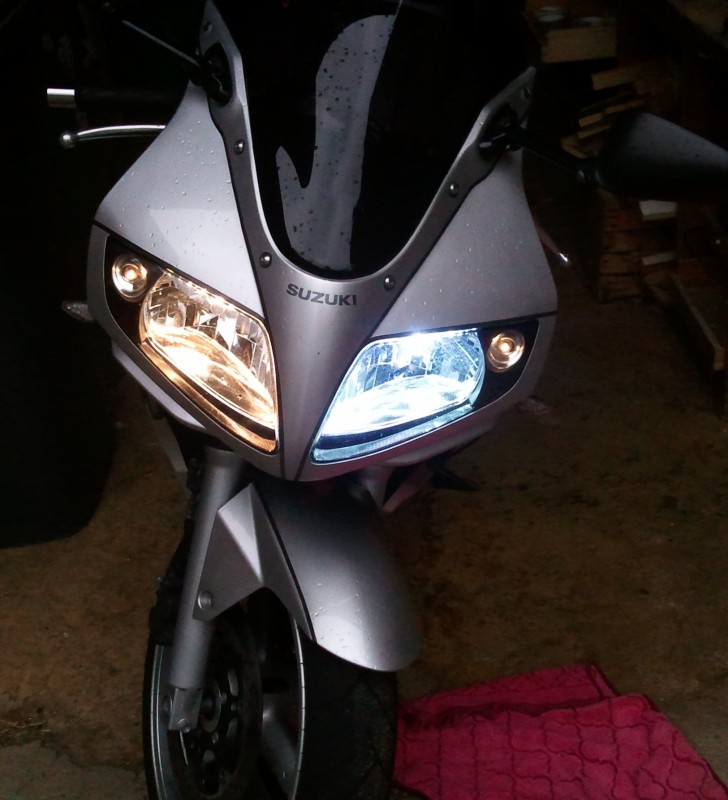

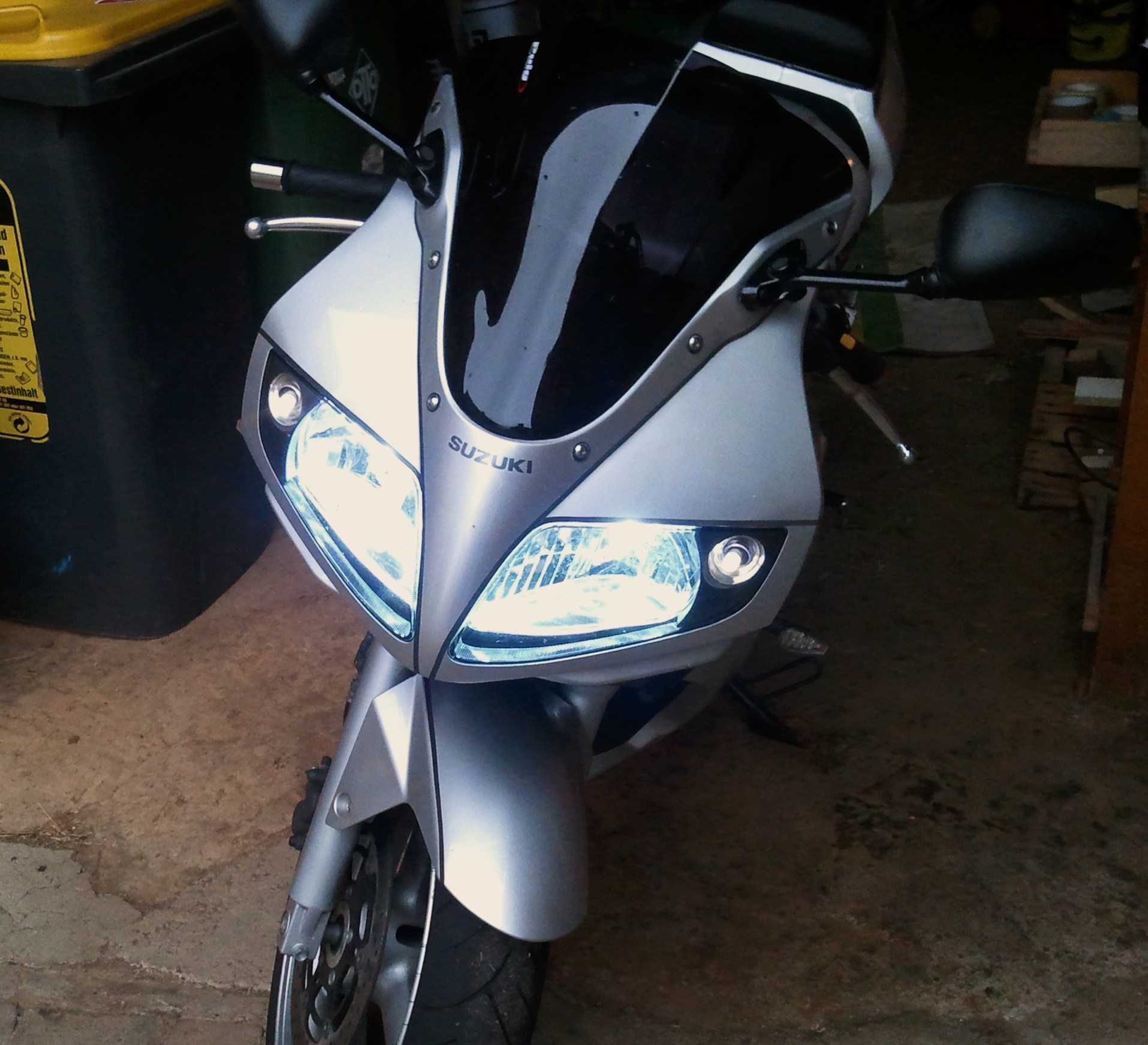

Dann einmal der Vergleich zwischen Halogen Fernlicht und Xenon Abblendlicht mit noch halogen Standlichtern
Vergleich Xenon und Halogen
Wie fast immer auf solchen Bildern ist das Xenon eigentlich weniger Blau.

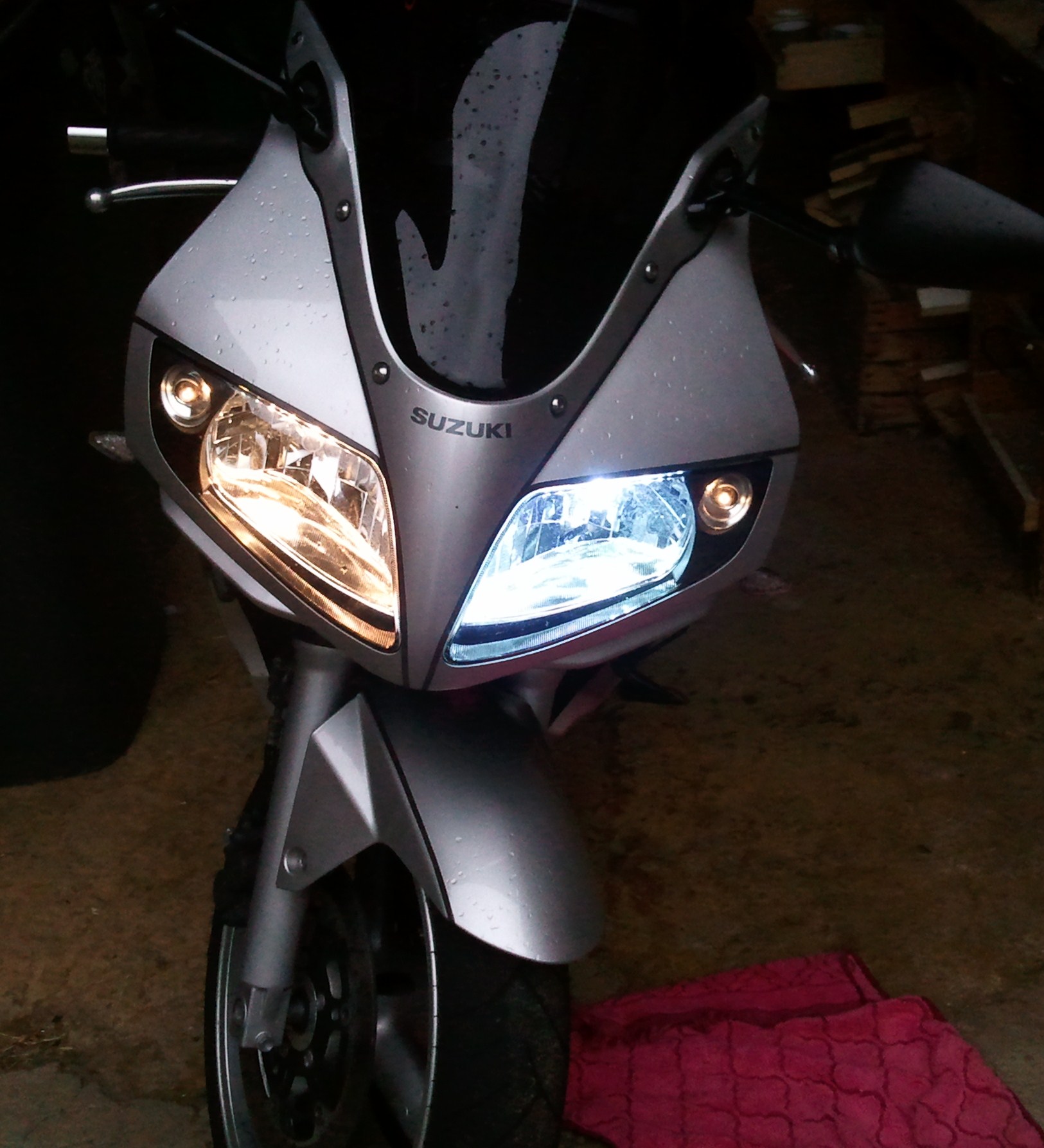

Zum Schluss noch das volle Programm mit LED Standlichtern (die mir jedoch nicht so gut gefallen)
Volles Programm
Sie sind schon ziemlich hell, trotz vergleisweise geringen 35W. Sobald ich die Vorschaltgeräte anständig verstaut habe werde ich mich mal noch vor ne Wand stellen und die Streuung knipsen und dann womöglich noch ein wenig nachjustieren. Bin eigentlich ganz zufrieden, bis auf den Fakt das die Dinger falsch verkabelt sind, d.h. Fernlicht und Abblendlicht vertauscht sind, sodass ich immer auf "fernlicht" schalten muss um das Xenon zu erhalten was aber trotzdem Abblendlicht ist.

Erläutere mir mal bitte näher, was es mit dem Umschalten auf sich hat?
Hast du da jetzt ne spezielle Xenon-Birne drin, die auf der Stellung "Fernlicht" voll befeuert wird und das typische helle Xenon-Licht bringt, bzw auf der Stellung "Abblendlicht" dann einfach die Leistung runter regelt bis die Helligkeit und Farbtemperatur einer Halogenbirne erreicht ist. Oder wie darf man sich die Kombination aus Xenon- und Halogenlicht vorstellen? Bin bei der Arbeit, hab also nicht genug Zeit mich in diese Nachrüstkits einzulesen, daher die Frage ;)

An dem Brenner, der "Birne" sind 2 "Leuchteinheiten" dran, einmal den Xenon Brenner der "nur" als Abblendlicht dient und nebendran eine normale Halogenbirne. Fahre ich auf Abblendlicht, leuchtet nur das Xenon, die Halogenbirne nicht. Auf Fernlicht ist es genau Umgekehrt, d.h. es leuchtet das Halogenlicht, jedoch nicht das Xenonlicht. Somit ist das Fernlicht stinknormales Halogen, nur das Abblendlicht Xenon.
Kommt einfach daher, da Bi-Xenon (Fern und Abblendlicht als Xenon) wesentlich teurer sind und man doppelt so viele Steuergeräte braucht... ich hab schon schwierigkeiten 2 von denen unterzubringen ! Das Problem war wie gesgat nur, dass einfahc die Polung für Fern und Abblendlicht bei den Dingern vertauscht war, so muss ich, um Abblendlicht zu erhalten, den schalter auf Fernlicht stellen und umgekehrt...Sit ja aber kein Problem, solange mans weiß^^

Danke für deine Erklärung, aber eine Sache macht mich dabei stutzig... 2 Leuchtmittel im selben Reflektor können ja bekanntlich nicht beide exakt mittig sitzen. Ist die Streuung respektive die Ausleuchtung jetzt nicht im wahrsten Sinne des Wortes total "daneben"?
