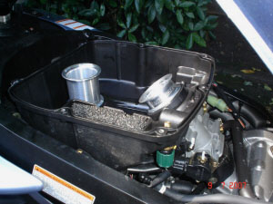

Hallo zusammen habe gestern im I net diese coolen kleinen Teile gefunden sollen woll angeblich 6-8 ps mehr bringen. Wollte mal fragen ob einer von euch so etwas schonmal verbaut hat oder wieß wie das funtionieren soll.
http://www.tobefast.com/factory-pro-v-s ... 64126.html

kann mir eigentlich nicht vorstellen dass das Teil nützlich ist wenn nicht mal das Einspritzkennfeld verändert wird. Was versprichst du dir von dem Teil? Dass der Motor einfacher "atmet"?
Ausserdem: wie blöd müssen die Ingenieure die den Motor entworfen haben sein, wenn ihnen eine solch einfache Lösung nicht eingefallen ist?

Naja, an Lautsprechern sind die Bassreflexröhren auch so ähnlich geformt, um Strömungsgeräusche zu reduzieren/verhindern.fred hat geschrieben:Was versprichst du dir von dem Teil? Dass der Motor einfacher "atmet"?
Evtl. zielt die ganze Sache also auf beruhigtem Luftstrom etc. pp. ab. Ob es nennenswert was bringt, weiß ich nicht.

Laut Deinem Link: "Installs using your stock airbox and stock or aftermarket air filter ". Ergo: Nein.berlinstreetz hat geschrieben:evtl. das gehäuse der Airbox Umgeht

Auf das in dem Bild gezeigte kommen die Airbox und der Filter wieder drauf. Das sind keine Einzelfilter.

wie ich das verstehe bleiben luftfiler+deckel dran, also ändert sich an der "menge" der maximal angesaugten luft nix.
Was sich verändert ist die Saugrohrlänge die maßgeblich für die motorcharakteristik und leistungsentfaltung zuständig ist. Sie sorgt für einen besseren Füllungsgrad des zylinders bei ganz bestimmten Drehzahlen. Allgemein sind längere Saugrohre eher für niedrigere Drehzahlen und Drehmoment gut, kürzere genau umgekehrt. jedoch müssen auch die Ventilöffnungszeiten darauf abgestimmt sein sonst nützt dass alles nur wenig. z.b bringen lange öffnungszeiten bei hohen drehzahlne gute füllungsgrade (hohe Spitzenleistung, supersportler R4) und haben dafür aber in niedrigen drehzahlen drehmomentschwächen die durch längere saugrohre kompensiert werden. selbiges kann natürlich für kurze öfnungszeiten und kurze saugrohre getan werden, oder man treibt es auf die spitze und kombiniert lange öffnungszeiten mit kurzen saugrohren um max. leistung in hohen drehzahlen zu erreichen.
lange rede kurzer sinn:
Die verlängerten saugrohre bringen nur was wenn die steuerzeiten dafür passend sind, da sie "länger" als die originalen sind würde ich sagen dass sie eher nicht die max. spitzenleistung erhöhen, außer natürlich die sv ist wirklich steuerzeitenmäßig so ausgelegt, was aber eher nicht der fall sein wird denke ich.
Was diese Dinger bringen wird vllt ein drehmomentplus in mitleren drehzahlen oder untenrum sein, aber alles spekulationen ^^
Kauf sie, bau sie ein und machn prüfstandslauf dann wissen wir mehr ^^

Naja, längere Ansaugwege begünstigen auf Grund der schwingenden Gassäule eine bessere Zylinderbefüllung bei niedrigeren Drehzahlen, wobei kurze Ansaugwege gut für hohe Drehzahlen sind (hat schnapser ja schon erwähnt). Diese Hülsen machen ja aber nichts anderes als die Ansaugwege zu verlängern. Die Trichterform am Einlass macht auf jeden Fall Sinn, denn es entstehen dadurch weniger Verwibelungen. Ein sauberer unverwirbelter Gasstrom ist schneller und somit ist auch die zu erwartende Zylinderbefüllung besser. Wobei ich schon glaube dass die bessere Zylinderbefüllung auch bei normalen Steuerzeiten möglich sein sollte.Da die SV ihre max. Leistung ja bei ca 9000 Upm besitzt, wäre es dann ja vielleicht tatsächlich möglich durch exakt berechnete längere Anaugwege die Leistung zu steigern. hierzu wäre aber ein Leistungsdiagramm mal interessant. Könnte ja auch sein dass das Drehmoment bei 6000 Upm ansteigt, aber bei 9000 schon total im Keller ist, dann wäre dass nix mit erhöhter Leistung.
Interessieren würde es mich aber schon ob´s soviel bringt wie behauptet, wobei 2 bis 6 PS ja schon etwas sehr schwammig ist. Was sind bitte sehr zwei PS für 120$? Kühles Wetter ist billiger...

Ein Gasstrom ist erst ab einem gewissen Reynolds-Grenzwert verwirbelt. Bei gleichen Dimensionen zweier Ansaugtrakte kann dieser Grenzwert von der Form der Abrisskante beeinflusst sein.Schumi-76 hat geschrieben:Die Trichterform am Einlass macht auf jeden Fall Sinn, denn es entstehen dadurch weniger Verwibelungen. Ein sauberer unverwirbelter Gasstrom ist schneller und somit ist auch die zu erwartende Zylinderbefüllung besser.
Ich glaube nicht dass du belegen kannst dass (in Originalzustand) der Gasstrom verwirbelt ist.
Wenn ich die Bilder der besprochenen Einrichtung sehe, bemerke ich dass die Ansauglänge steigt. Da der Reynolds-Wert mit der Kanallänge steigt, wird (meiner Meinung nach) der Reynolds-Grenzwert eher mit der zusätzlichen Einrichtung durchbrochen als ohne diese "Trichter", d.h. die Trichter werden die Luft mehr verwirbeln als sie sie beruhigen.
So das war jetzt nicht zum Klugscheissen aber so bombensicher scheint mir das Geschäft nicht zu sein.

Die längeren Trichter bringen nur unten was für oben sind sie dann zu lang und Tricher die ihre länge verändern können sind und gibt es nur in der oberen Preisklasse.
Meine DUC hat sowas kostet so um die 5000 Euro noch fragen dann 02248-9176591
Gruss Franzl
Auf dem Bild.................
Die Länge der trichter ist unterschiedlich damit sie sich mit dem Luftstrom nicht gegenseitig stören aber bei der Kleinen Box bezweifel ich das eigendlich.
