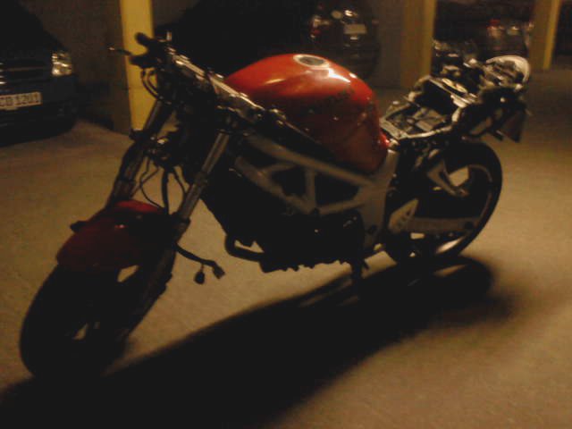

Hi, also ich hab ne S umgebaut, ist aber auf jeden Fall mehr Arbeit als bei der N.
Bei der S musst alle Halter entfernen, den Halter fürs Kühlwasser umbauen, den ziemlich langen Kabelbaum im Rahmen verstecken/kürzen, und noch viele andere Kleinigkeiten. Bei der N musst wahrscheinlich die Züge kürzen und sonst nur die Stummel+andere Gabelbrücke anschrauben.
Beides ist mit n bisserl Arbeit verbunden.
Der Umbau der N ist aber deutlich einfacher zu bewerkstelligen.
Was ich dir vorschlagen würde: Wenn du 2 gleichwertige Mopeds hast, nimm die N, wenn du ne S mehrere hundert Euros günstiger kriegst, nimm die S, Kosten für den neuen Tacho kannst mit dem Verkauf der Verkleidungsteile kompensieren
Ist n bisserl schlecht, aber man kann die Kabel trotzdem noch erkennen, die fast auf den Boden hängen:
Wenn du sost noch Bilder brauchst, einfach melden. Kannst auch in der Galerie unter Um-/Aufbau meinen Aufbaubericht anschauen. Ach ja, Arbeitszeit beträgt rund 15-25 Stunden für den S->N Umbau
