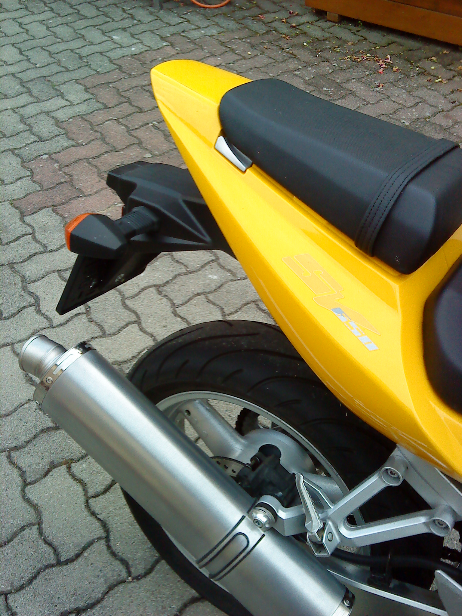

svstria
Re: Heck-"Spoiler"
Hallo!
mich hat auch der Soziushaltegriff gestört. Wenn du den abmontierst verlierst du aber den Befestigungspunkt für den Soziussitz.
Hab deshalb einen gebrauchten Haltegriff bestellt, den Haltegriff abgeflext und die Schnittstelle so geschliffen (bis 600er Papier) das sie sich schön in die Verkleidung dort einfügt.
Zusätzlich (Alibilösung) hab ich mir einen Soziushaltegurt angefertigt und unter der Sitzbank am Rahmen montiert.
Schaut dann so aus: mfg
