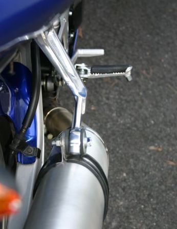

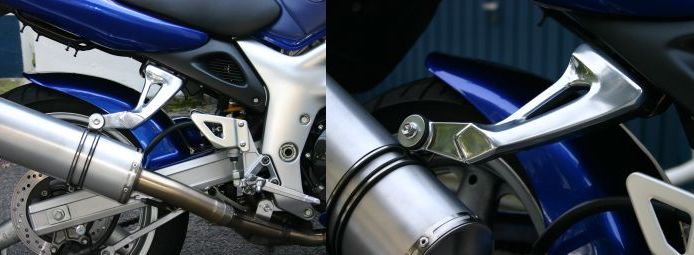

Re: Leovince "wackelt" und ist etwas undicht
wie Dieter schon sagte, die Schelle muss auf jeden Fall innen hin. Du darfst die Schellen vom Topf und vorne am Krümmer noch nicht ganz fest machen. Nun kannst Du das Verbindungsrohr noch drehen und dadurch der Topf in die richtige Richtung bringen. Jetzt erst die Schellen anziehen und die Sache ist gegessen.

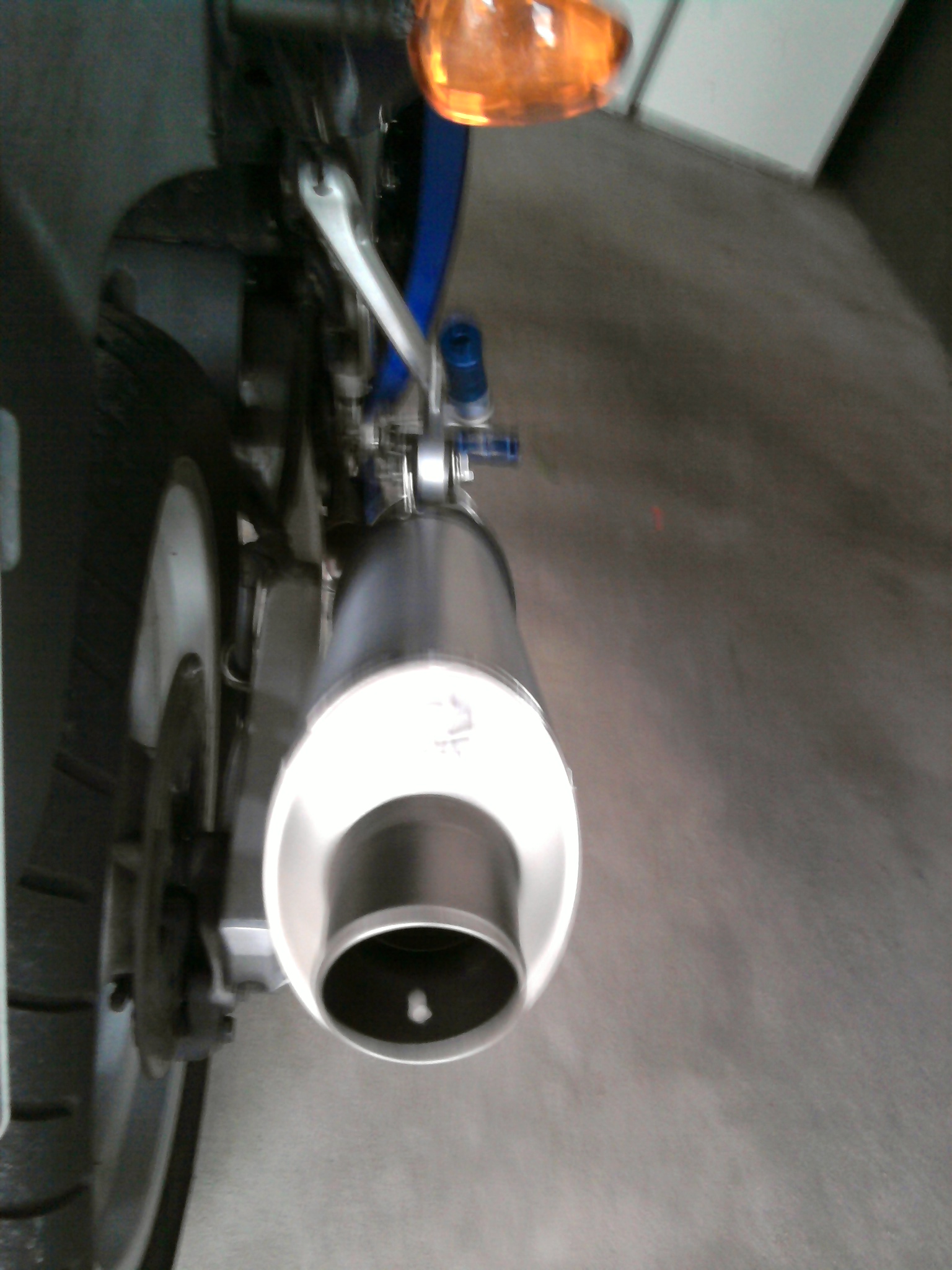

Hi Leute,
Habe gerade nochmal rumgefummelt und es jetzt so montiert wie bei dir zu sehen. Bilder habe ich dann davon gemacht.
Ich kann aber immernoch am Esd wackeln und es treten an einer kleinen Stelle an der Verbindung zwischen Esd und Zwischenrohr etwas Abgase aus. Legt sich das noch?
