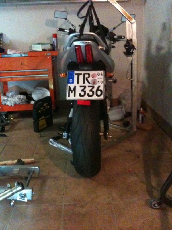

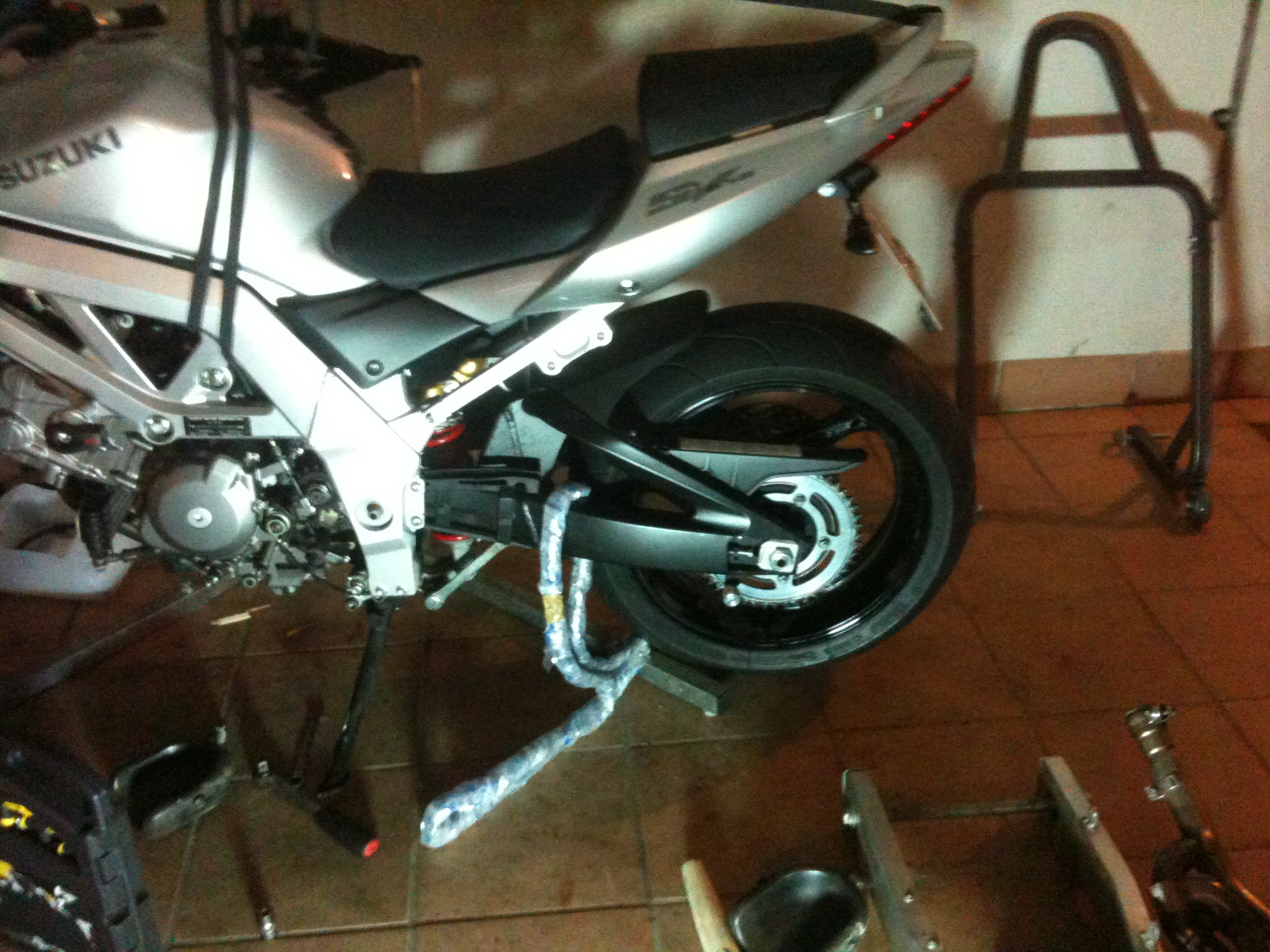

Die Schwinge der GSR600 ab '06 wäre vielleicht eine Option, falls Dir die Optik gefällt.
Hier verbaut an meiner 2000er:
Gruß Nils

nille hat geschrieben:Die Schwinge der GSR600 ab '06 wäre vielleicht eine Option, falls Dir die Optik gefällt.
Hi, ja die GSR600 Schwinge ist eine Option und dein Umbau sowie deine Threads sind mir bestens bekannt. Schickes Teil! Was ich bisher nur nicht weis ist, in wie fern sich die Knubbel von der Kante bezgl. Auspuffführung, Federbeinumlenkung, Schwingenaufnahme etc. unterscheidet und was sich dann daraus für die Kante ergibt. Von daher habe ich die Umbauten der Knubbel in meinen Überlegungen bisher ignoriert. Ok, du meinst aber erstmal, dass mit ein bisl Fummelei und die eine oder andere Anpassung es an der Kante mit na GSR600 Schwinge zu machen ist? Ich meine ich muss nix sägen und neu schweißen oder doch?

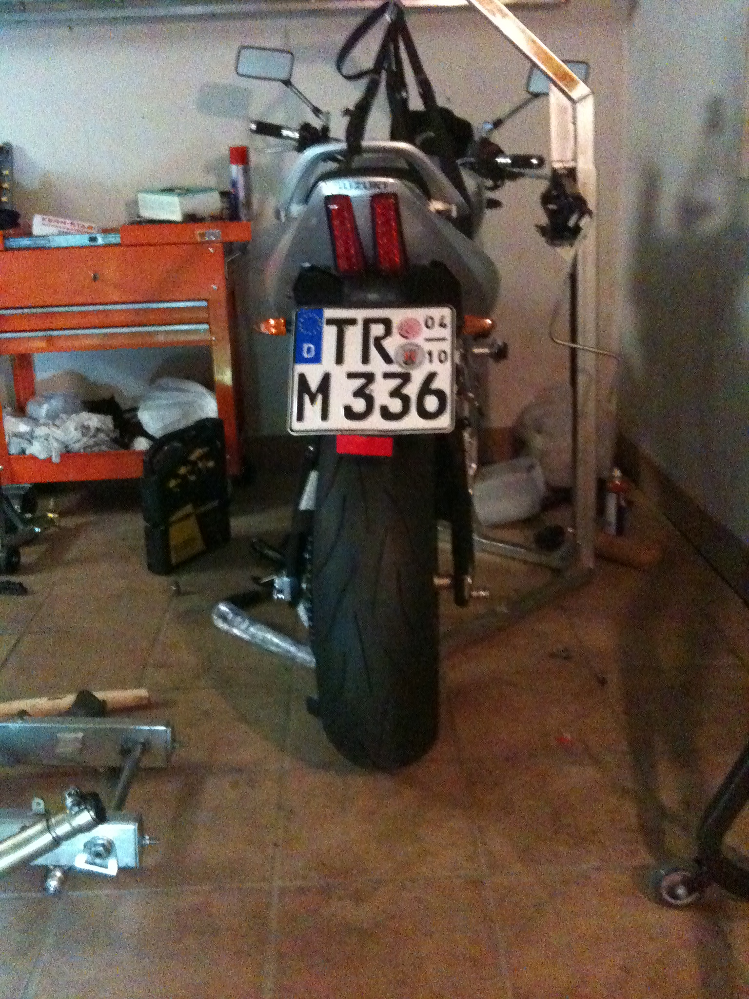

Sodele, nach nen bisschen suchen hab ich auch wieder was gefunden:
Ist abermals die GSR-Schwinge, meines Erachtens nach passt die optisch aus sehr gut zur Kante...
Die Bilder sind von einem User hier aus dem Forum, aber leider weiß ich nicht mehr von wem und finds auch nicht mehr herraus :(
Was ich aber noch GLAUBE von seiner Mail zu wissen war, dass es bei der Kante angeblich plug and play passte, aber darauf gebe ich keinerlei Garantie...

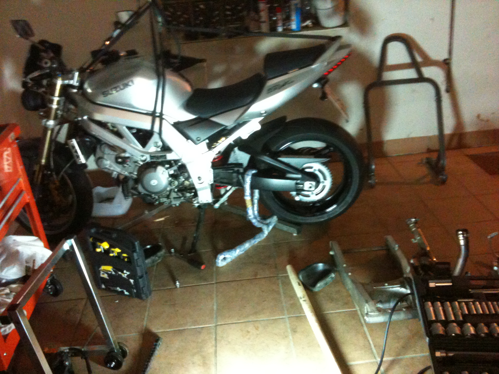

Ich hatte vor einiger Zeit, als ich mit dem Material zum Umbau sammeln anfing auch dieses Bild hier auf meinen Rechner gespeichert. Hmm ist das die gleiche Maschine, maybe? Leider weis ich auch nicht mehr wer der dazu gehörige User ist. Möglicherweise fühlt sich ja jemand angesprochen. Kann aber ebenso gut sein, dass ich es von SVrider.com habe :) empty

Beitrag von nille » 19.09.2011 16:11
Ist ein User von hier und besagte Informationen zu seinem Umbau hat er von mir :wink:
