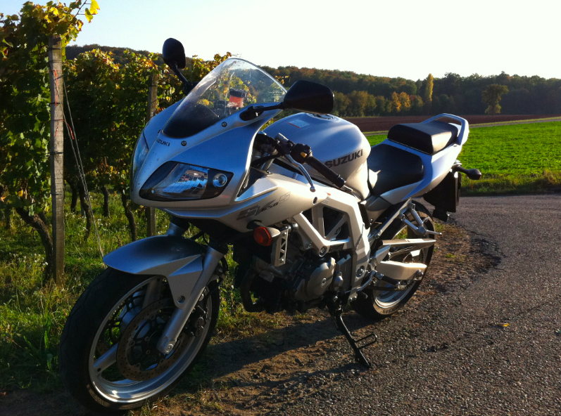

ich bin seit Mitte letzten Jahres begeisterter SV650 Fahrer. Neben mir führt auch mein Dad ab und zu mit meinem Schmuckstück, er hat allerdings ein bisschen Probleme mit der Sitzposition. Daher wollte ich fragen in wie fern ich an der Sitzposition etwas verändern kann ohne gleich ein Vermögen auszugeben. Ich persönlich könnte mich auch mit einer etwas aufrechteren Position abfinden... Ich habe dabei an eine Veränderung der Fussraster gedacht. Gibt es eine Möglichkeit diese tiefer zu setzen? Als zweites habe ich mich gefragt ob ein Umbau auf einen SuperbikeLenker nicht irgendwie günstiger zu bewerkstelligen ist als über eine Umbauset für ca 300 Euro. Gibt es nicht die Möglichkeit etwas von der N zu verwenden?
Danke für eure Hilfe,
Gruß Pol

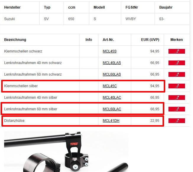

Bezüglich der anderen Position der Fußrasten, von TRW gibts Fußrastenhalteplatten.

Trobiker64 hat geschrieben:Lucas (TRW) bietet sowas auch an.
Bin ich auch schon drüber gestolpert, hab erst gedacht, das ist es. Habe dann aber festgestellt, dass es kein Setpreis ist sondern, dass man sich sein Set selbst zusammenstellen muss. Und dann ist man auch bei ca. 250 €.
VG Gerhard

die adaperpaltten kosten 110 insgesammt

...und da sind die Lenkrohre noch nicht mit dabei.

derAlte hat geschrieben:Bin ich auch schon drüber gestolpert, hab erst gedacht, das ist es. Habe dann aber festgestellt, dass es kein Setpreis ist sondern, dass man sich sein Set selbst zusammenstellen muss. Und dann ist man auch bei ca. 250 €.
Ich habe nicht behauptet, dass es günstig angeboten wird, aber du hast die Wahl aus mehreren Varianten (mit verschiedenen Höhen). ;) bier

Richtig. 40 mm und 60 mm. Aber bei dem Preis krieg ich auch Kloppe von meiner Finanzministerin. :oops:
