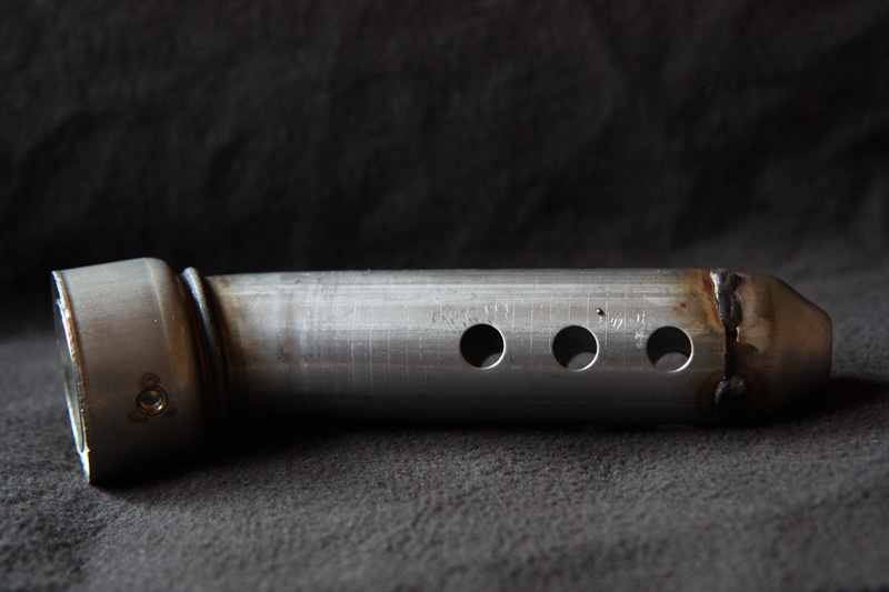

Genau, ich habe den "Dildoeater".
Als ich den alten Pfeiftreadgelesen habe wurde da von Variante 3 berichtet.
So wie Variante 2 , aber innen geschlossen und dafür Bohrungen seitlich am Röhrchen.
Ich muss mal sehen ob ich den Fred noch wiederfinde.
Den hier suche ich:
McFly
Den hier suche ich:
McFly
- Leo Vers3.jpg (115.87 KiB) 3716 mal betrachtet

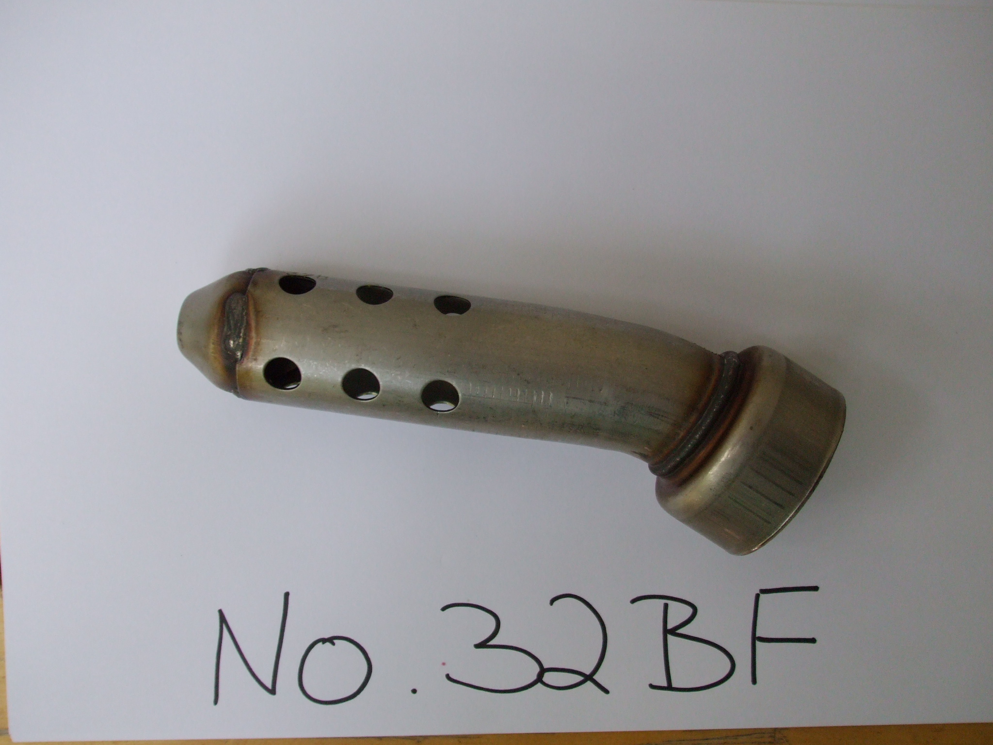

Hallo mcfly,
Hatte das gleiche Problem. Mit dem Standard db-eater war mir der LEO EVO 2 auch zu laut.
Folgende kompetente und nette Info bekam ich von MCA Service
i.A. Holger Henze:
der db-eater hat eine UVP von € 44,-, wie auch alle anderen db-eater.
Der genannte db-eater hat die Bezeichnung 32BF und ist deutlich leiser und der Leistungsverlust, wenn überhaupt vorhanden, ist nicht zu merken (im Gegensatz zu der Lochscheibe). Ein Foto, das den Aufbau verdeutlicht, finden Sie im Anhang.
Hab jetzt den eater mit der Nummer: 32BF (müsste Artikel-Nr. 307919801R sein)
Meiner Meinung ist die Lautstärke bei Standgas nicht wesentlich leiser.
Im Fahrbetrieb schon deutlich und das war mir wichtig.
Kann jetzt gut mit der Lautstärke des LEO EVO 2 leben.

Klasse, genau das Teil habe ich mir Gestern bestellt.
Gut zu lesen das damit die Leotüte in eine legale Richtung kommt.
Mein Nachbar legt mich sonst noch um wenn ich morgens um 6.30 Uhr losfahr
Ich werde dann berichten wenn das Teil eingebaut ist und hoffe das kein
Leistungsverlust zu spüren ist.
