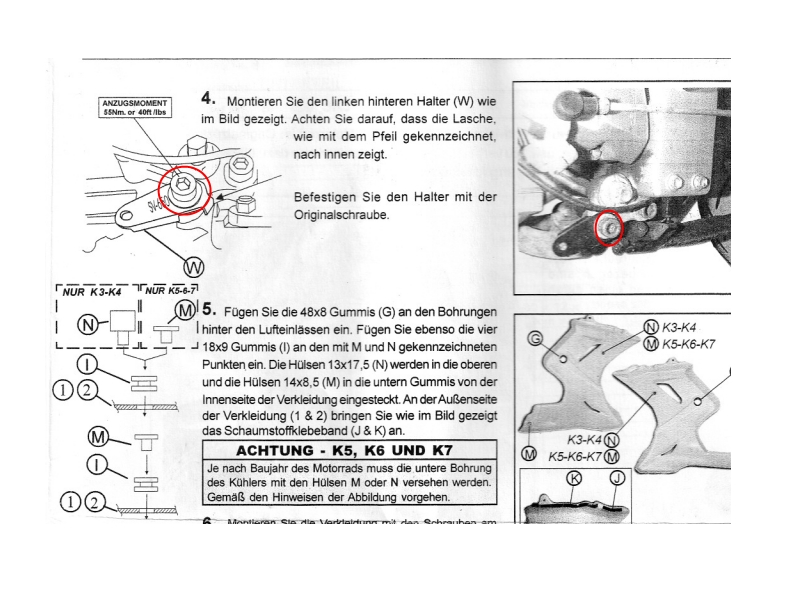

bin gerade dabei die VVK zu montieren. Allerdings bekomme ich die Imbusschraube (auf dem Bild makiert) einfach nicht locker. Wie habt ihr das geschafft?
Habe schon einen zugegeben billigen Imbus rundgedreht.
Mfg Frankjoe
Mfg Frankjoe

Frankjo hat geschrieben:.. Allerdings bekomme ich die Imbusschraube (auf dem Bild makiert) einfach nicht locker...
Ich verwende dafür immer eine Nuss und Ratsche aber vorher kriegt die Schraube erst einmal einem ordentlichen Schlag mit dem Hammer ab.
Dann brauchst Du noch gefühlte 300 Nm um diese Schraube zu lösen.
Und mache noch Schraubensicherungspaste drauf, vorm Einschrauben.

Oder entsprechend langer Hebel: Ich nehm den großen Drehmomentschlüssel mit passender Nuss, der Hebel is bestimmt nen halben Meter lang
Re: Original Vollverkleidung Anbau an K7
Das ist die vom Seitenständer und die sollte eigentlich "nur" mit 100Nm angezogen sein. Hab ich mit der normalen Baumarkt-Ratsche ohne Hebel von Hand aufbekommen (natürlich mit erheblichem Kraftaufwand

Danke für die Antworten! Mit einer passenden Nuss und erheblichen Kraftaufwand ist es dann iwann doch gegangen. Hatte allerdings ziemlich angst die Schraube abzureißen, da es öfters ziemlich knackte^^.
