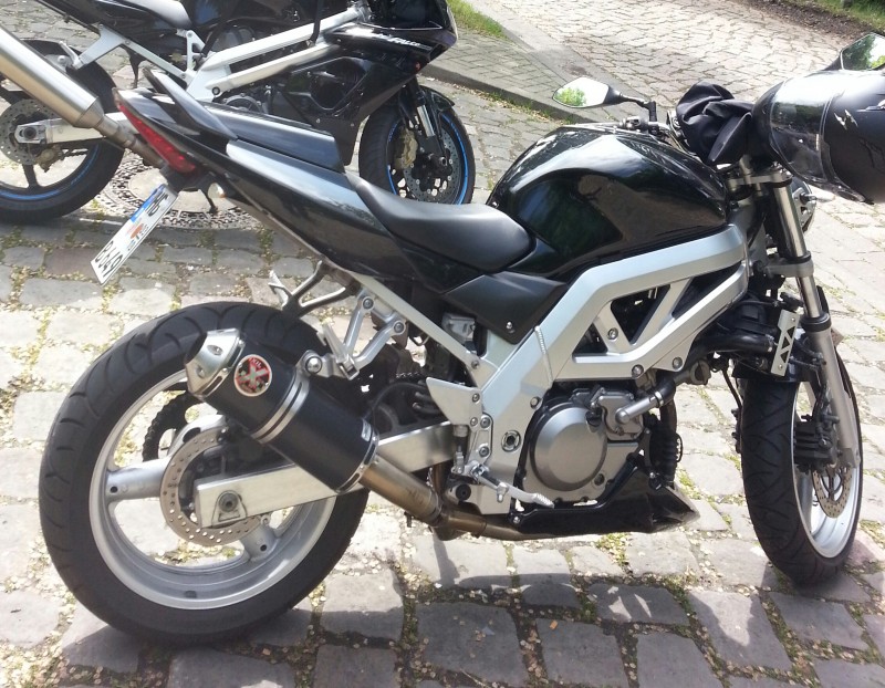

Fuer mich sieht der Bugspoiler eher nach einem PUIG aus.
Das eingefuegte Bild ist leider von der Perspektive her unvorteilhaft.

Moin,Roughneck-Alpha hat geschrieben:Fuer mich sieht der Bugspoiler eher nach einem PUIG aus.
das sehe ich ebenso, das ist auf dem Bild nicht soo gut zu erkennen, aber recht nah am Original. Ist der Spoiler 2 teilig?
Die Halterung (Dreieck am Ölkühler und die Schrauben scheinen zumindest vom original Suzuki Bugspoiler zu stammen).
Wenn das Mittelteil zum Vorderrad eingesenkt ist und 2 Verbindungsnieten aus Plastik die Hälten zusammenhalten wird´s tatsächlich der original Spoiler sein.
Zur KBA Nummer, mag sein das ich blind bin aber ich habe diese noch niemals bei einem original Suzuki SV Spoiler oder VVK gesehen, auch wenn ich diese aus einer ungeöffneten Originalverpackung entnommen habe. Einzig ein dezentes SV1000 oder SV650 bei der VVK.
Bye the way, warum fehlt bei dir die M8er Schraube für die Krümmerbefestigung???
Bye
Jürgen

also es ist ein ganz leichtes "suzuki" an der innenverkleidung zu erkennen.
Der bugspoiler ist laut angaben des vorbesitzers der originale von suzuki.
hab grade leider kein anderes foto zur hand. werd mein glück ende der woche nochmal bei der dekra versuchen. ich denke, die geben sich damit zufrieden. ansonsten müssten wir es notfalls vor ort einmal abschrauben um die nummern vergleichen zu können. man kann sie halt ohne demontage schlecht bis gar nicht erkennen.
nen gutachtem vom puig hätte ich aber notfalls auch im internet gefunden
