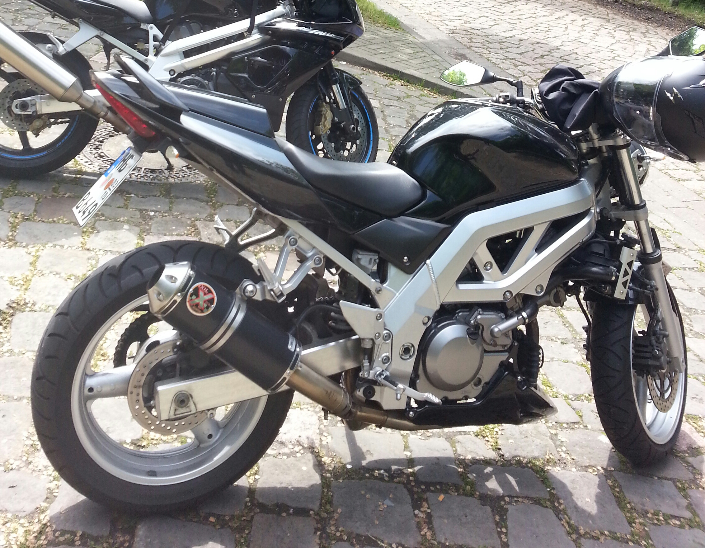

Halo rider,
Ich war neulich bei der dekra, um meine HU zu machen. Soweit alles in Ordnung. Nur mein von Suzuki stammender (lt. Vorbesitzer) Bugspoiler hatte keine nummer, zumindest war nichts zu erkennen ausser ein leichter "suzuki" Schriftzug
Leider war dies ein Grund, mir keine Plakette zu geben. Nun bin ich auf der suche nach einem Gutachten o.ä.
Vielleicht kann mir jemand helfen.

Hier ein Bild

Wenn der Bugspoiler von Suzuki ist und für den Fahrzeugtyp eine ABE hat, dann muss im Spoiler eine KBA-Nr. sein. :roll: Wenn nicht, hast du ein Problem, dann nützt dir auch auch die ABE nichts mehr. :cry: Vielleicht wurde die Nr. auch überlackiert. Als Übergangslösung würde ich den Spoiler abmachen, ist ja in wenigen Minuten erledigt, und den Bock beim TÜV wieder vorführen. :mrgreen:

Beitrag von Roughneck-Alpha » 24.06.2013 10:56
Fuer mich sieht der Bugspoiler eher nach einem PUIG aus.
Das eingefuegte Bild ist leider von der Perspektive her unvorteilhaft.

Beitrag von B-JT** » 24.06.2013 17:29
Roughneck-Alpha hat geschrieben:Fuer mich sieht der Bugspoiler eher nach einem PUIG aus.
Moin,
das sehe ich ebenso, das ist auf dem Bild nicht soo gut zu erkennen, aber recht nah am Original. Ist der Spoiler 2 teilig?
Die Halterung (Dreieck am Ölkühler und die Schrauben scheinen zumindest vom original Suzuki Bugspoiler zu stammen).
Wenn das Mittelteil zum Vorderrad eingesenkt ist und 2 Verbindungsnieten aus Plastik die Hälten zusammenhalten wird´s tatsächlich der original Spoiler sein.
Zur KBA Nummer, mag sein das ich blind bin aber ich habe diese noch niemals bei einem original Suzuki SV Spoiler oder VVK gesehen, auch wenn ich diese aus einer ungeöffneten Originalverpackung entnommen habe. Einzig ein dezentes SV1000 oder SV650 bei der VVK.
Bye the way, warum fehlt bei dir die M8er Schraube für die Krümmerbefestigung???
Bye
Jürgen

Beitrag von bucky » 24.06.2013 18:25
also es ist ein ganz leichtes "suzuki" an der innenverkleidung zu erkennen.
Der bugspoiler ist laut angaben des vorbesitzers der originale von suzuki.
hab grade leider kein anderes foto zur hand. werd mein glück ende der woche nochmal bei der dekra versuchen. ich denke, die geben sich damit zufrieden. ansonsten müssten wir es notfalls vor ort einmal abschrauben um die nummern vergleichen zu können. man kann sie halt ohne demontage schlecht bis gar nicht erkennen.
nen gutachtem vom puig hätte ich aber notfalls auch im internet gefunden :lol:

Beitrag von bucky » 27.06.2013 8:21
War alles okay ...
