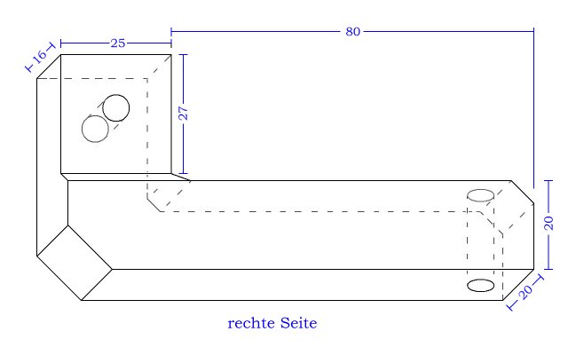

ich hab mir jetzt mal Gedanken gemacht und zu Papier gebracht. Mein Entwurf sieht so aus:
Rastenverlegung Eigenbau rechts.jpg (23.12 KiB) 1285 mal betrachtet

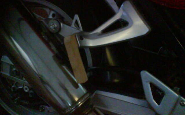

Ich hab dann mal den Holzdummy anprobiert:
Rastenverlegung Eigenbau rechts Holzdummy.jpg (38.06 KiB) 1285 mal betrachtet
Jetzt muss ich nur noch jemanden finden, der mir das fräsen kann...

danke für die Tipps, aber es soll ein Eigenbau sein. Aus Kostengründen und weils bei mir 8cm Verlegung sind und nicht nur 5.
