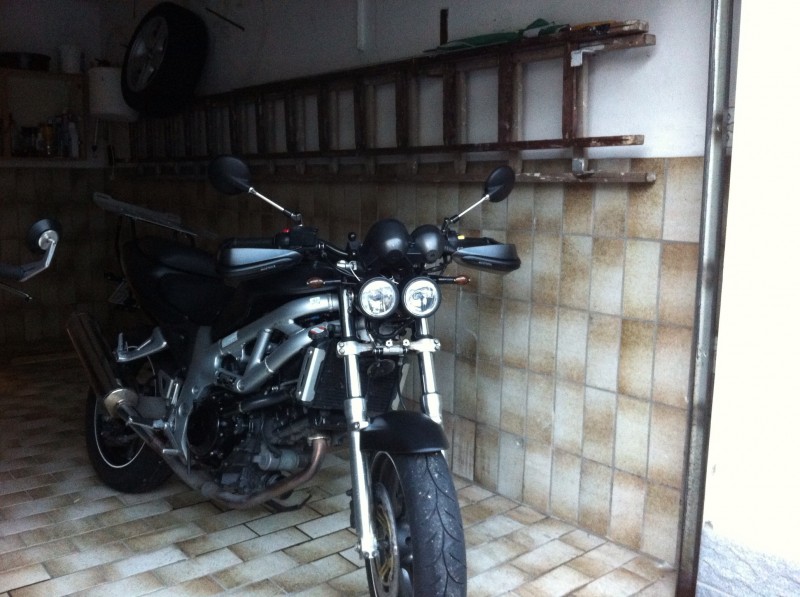

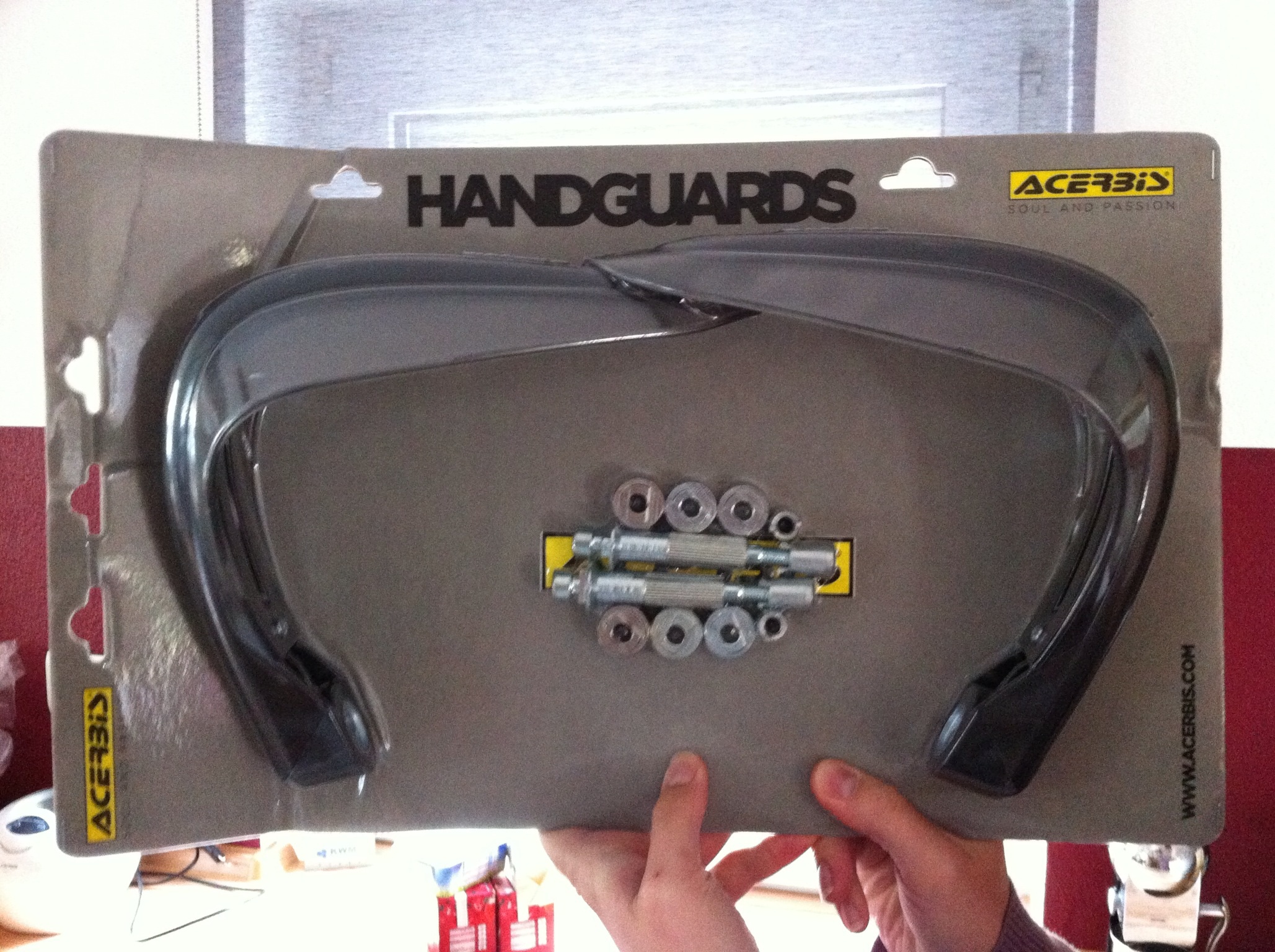

So. Habe mir jetzt die Handprotektoren von Acerbis bestellt. Erstmal ohne LEDs. Werde berichten und Bilder einstellen, sobald sie da sind und verbaut.
GIS6V
Re: Handprotektoren für Knubbel

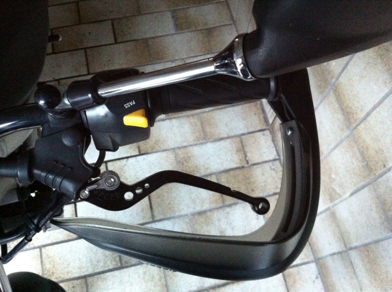

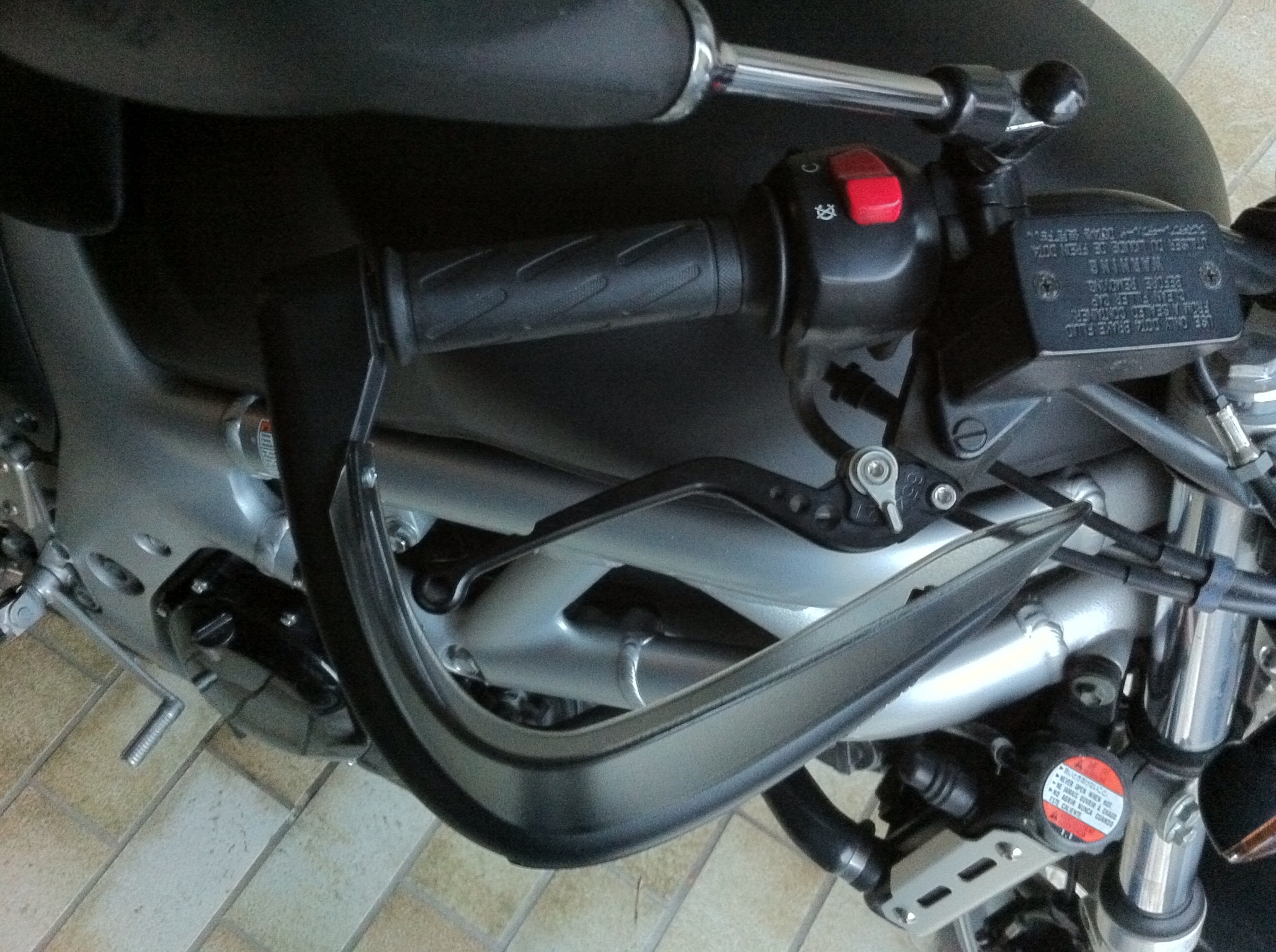

Die Protektoren sind schon angekommen und ich hab sie eben ans Motorrad gebaut.
Soweit keine Probleme, hat alles gepasst. Die Befestigungshülsen, die ins Lenkerrohr geschoben werden sind ziemlich massiv und etwa 70 mm lang. Allerdings sind sie deutlich kleiner im Durchmesser als das Rohr. Ob die auf Dauer nicht losgerüttelt werden, muss sich zeigen. hier ein paar Bilder. Die gräulichen Schalen sind übrigens teilweise transparent/durchscheinend. Auf vielen Bildern im Internet ist dies nicht sichtbar. Werde bei Gelegenheit noch mal schönere Bilder bei besseren Lichtverhältnissen machen.

Ich finde das sieht unerwartet gut aus, hat Ähnlichkeit mit ner Buell Cityx

Was sind das jetzt genau für welche? Und was hat der Spaß gekostet? ??
