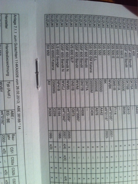

Beitrag von Frankenjura » 09.10.2013 11:53
Servus,
ich habe das Windschild an meiner Knubbel(AV)
und es passt zum Cockpit.
Hier nochmal ein Foto der ABE.
Oli
Re: Windschild
Beitrag von Dieter » 09.10.2013 12:16
Ja, zugelassen ist der Typ CS 1 und CS 17, die sprechen aber vom Typ Cs 14 und er Taucht in deiner Tabelle bei der AV nicht auf.
Man muss lesen was da steht, nicht das was man gerne hätte... :mrgreen:
ABE:
http://cdnxl1.louis.de/shop/zusatz/tuv/CS1.pdf
Seite 7/18
Frankenjura
Re: Windschild
Beitrag von Frankenjura » 09.10.2013 12:30
Ja, hast recht Dieter. Aber eine passende für die Knubbel gibt es.
Die Ausführung CS 16 hat in der ABE keine Maßangaben und wird nur als Variabel beschrieben. Man benötigt einen fahrzeugspezifischen Anbausatz.
Meine hat die Teilenummer 1006536.
Oli

Beitrag von Dieter » 09.10.2013 13:37
Frankenjura hat geschrieben:Ja, hast recht Dieter. Aber eine passende für die Knubbel gibt es.
Oli
Der Typ 16 hat auch keine Freigabe für die SV 650 AV siehe Seite 17/18 in dem Link von eben...
Die ist für die SV 650AV "N"
http://www.louis.at/_106a844e825c7bd83f ... r=10006592
Welcher PUIG Typ das ist steht nicht dabei...
Beurteilung in Louis lesen!
Frankenjura
