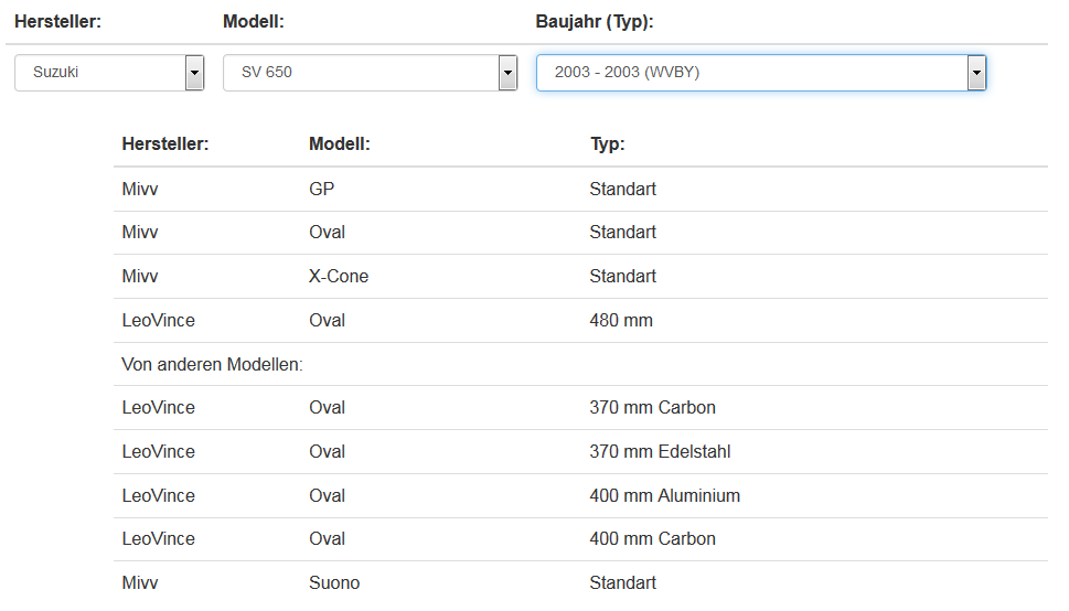

So,
die Grundlegende Funktion, die ich erzielen wollte scheint bisher schonmal zu funktionieren :D
Zumindest bei der K3 ist sogar sowas wie ein "Nutzen" meines Unterfangens zu erkennen:
Nach dem Einpflegen der beiden Ergebnisse von Dieter sieht das doch schon ganz schmuck aus Oo
Wie man <ironie>nur dank der der Sammlung</ironie> erkennen kann, ist auch der Mivv Suono zumindest für die SV 650 K3 zugelassen.
Ich würde sagen, "legaler" kann man einen Auspuff wohl kaum um 11 cm! kürzen. :) devil Die Option mit der Carbonhülle ist natürlich auch ganz charmant.
Was ich jetzt also noch brauche, ist alles an Wissen, was ihr so zur Verfügung habt, um dem ganzen noch mehr Futter zu geben.
Sprich: Welche Pötte, von welcher Firma sind mit welcher eNummer für welches Motorrad zugelassen.
Falls also jemand auf diese Frage ein(ige) Antwort(en) kennt, so lasst es mich wissen ;)
PS.:
Hier nochmal der Link. Fragen und Anregungen sind willkommen.
