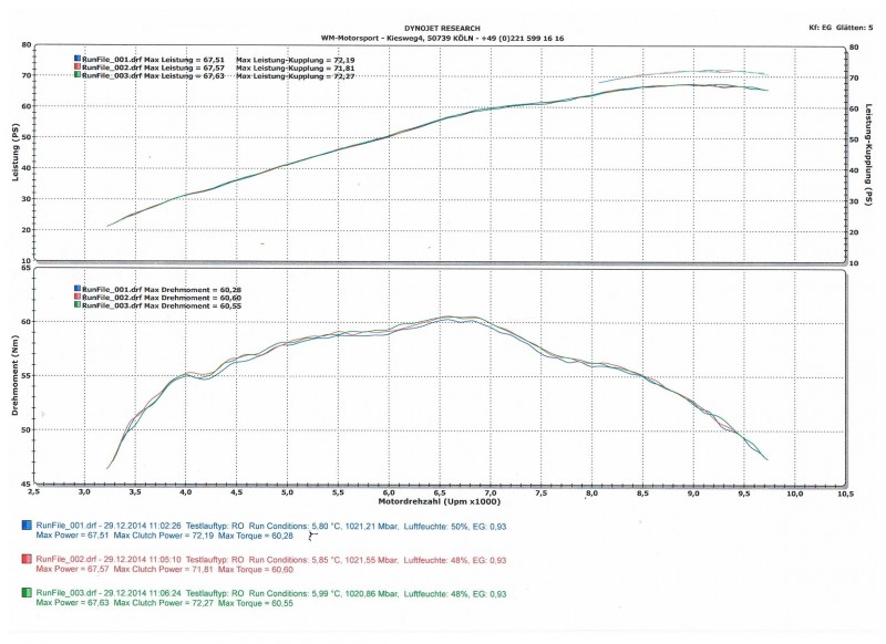

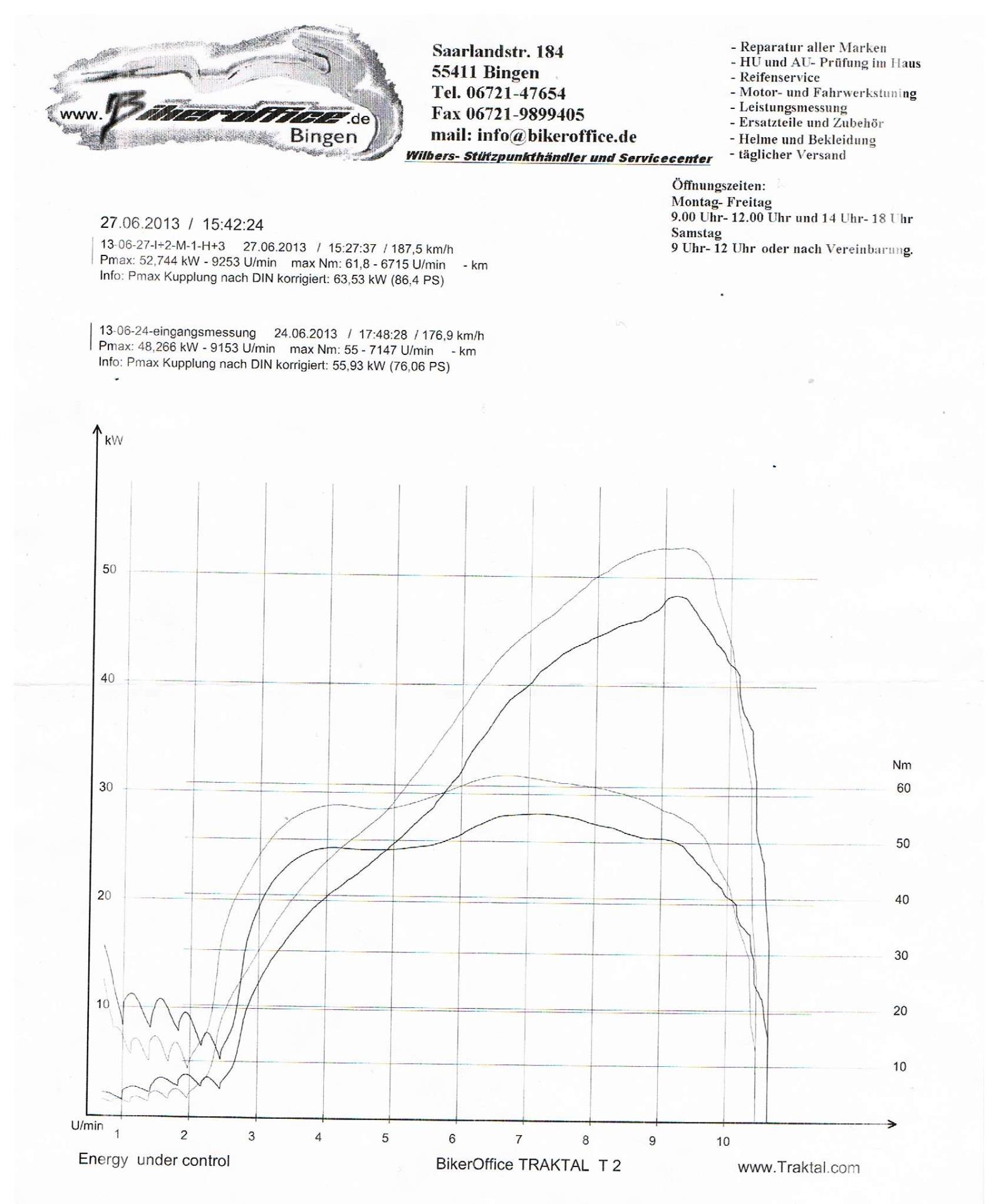

Hier mal meine Werte:
SV650S K4
Datum: 24.06.2013
Konfi: Nockenwellen original, SV650 Schnorchel, K+N Luftfilter, Storm GP Anlage mit db-Eater
Ergebnis: 65,62 PS am Hinterrad/ 55 Nm
Datum: 27.06.2013
Konfi: Nockenwellenumbau, SV1000 Schnorchel, K+N Luftfilter, ECU abgestimmt, Storm GP Anlage mit db-Eater
Ergebnis: 71,71 PS am Hinterrad/ 61,8 Nm

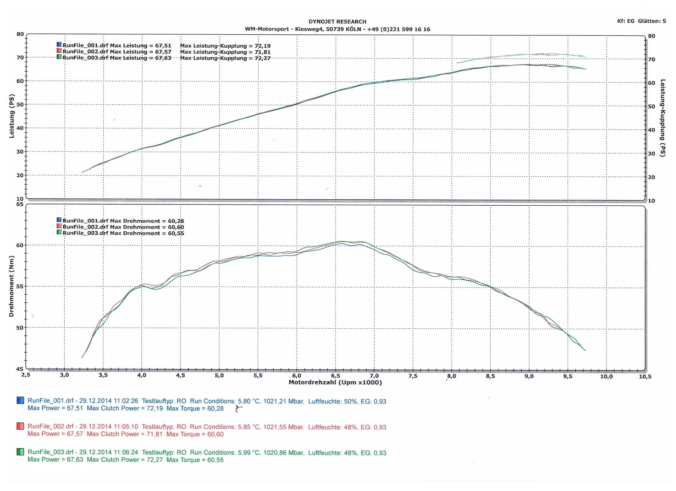

Datum: 29.12.2014
Konfi: Nockenwellenumbau, Polrad und Anlasserfreilauf erleichtert, SV1000 Schnorchel, K+N Luftfilter, ECU abgestimmt, MHP Race Exhaust mit db-Eater
Ergebnis: 67,6 PS am Hinterrad/ 60,5 Nm
Planung für 2015: Motor revidieren
Konfi: Nockenwellen original, Polrad und Anlasserfreilauf original, SV650 Schnorchel, K+N Luftfilter, ECU abgestimmt, MHP Race Exhaust mit db-Eater
Ergebnis: noch offen

Hier noch meine Diagramme:
