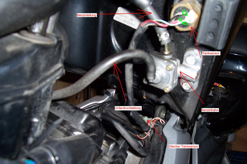

Dragol hat geschrieben:Hinterm linken Seitendreieck unterm Fahrersitz ist bei der Knubbel eine 3-polige Steckverbindung. Damit wird der Tanksensor ans Bordnetz angeschlossen
Bild:
http://www.svrider.de/Homepage/Bilderga ... 1f1061.JPG

Sind die Lötstellen am Sensor (habe sie im Bild grün markiert)?
Ist das Schwarze "Zeugs" isolierung und kann man das bedenkenlos verkokeln (falls man mal hinkommt)?
Beiträge: 15670
Re: Knubbel Tankanzeige
Beitrag von Dieter » 17.04.2009 20:36

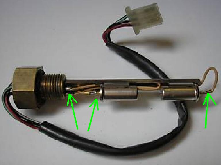

hedonist hat geschrieben:Sind die Lötstellen am Sensor (habe sie im Bild grün markiert)?
Nein, er meint die Lötstellen an den Sensoren im Tank, dazu must du den Ausbauen, dann sieht der so aus:
Gruß Dieter

Die gebrochenen Lötstellen waren bisher immer die, an denen die Metallgehäuse der einzelnen beiden Sensoren am Trägerblech festgelötet sind (= gemeinsamer Masseanschluss).
Das sieht man aber sofort, wenn man den gesamten Tanksensor erst mal ausgebaut hat.

habe heute meinen Sensor ausgebaut. Das ober teil (in Dragols' Bild das rechte) war lose!
Hab es nun wieder angelötet. Dann alles eingebaut und ca 1,5 liter sprit eingefüllt.
Leider funktioniert die Anzeige immer noch nicht :(
An was könnte es denn noch liegen? Die Anderen Lötstellen sahen gut aus. Müssen die zwei rot markierten Teile in einer ganz exakten Position sein?

hedonist hat geschrieben:...
Nö, hauptsache dort wo es hingehört und fest sowie elektrisch leitend verbunden.
