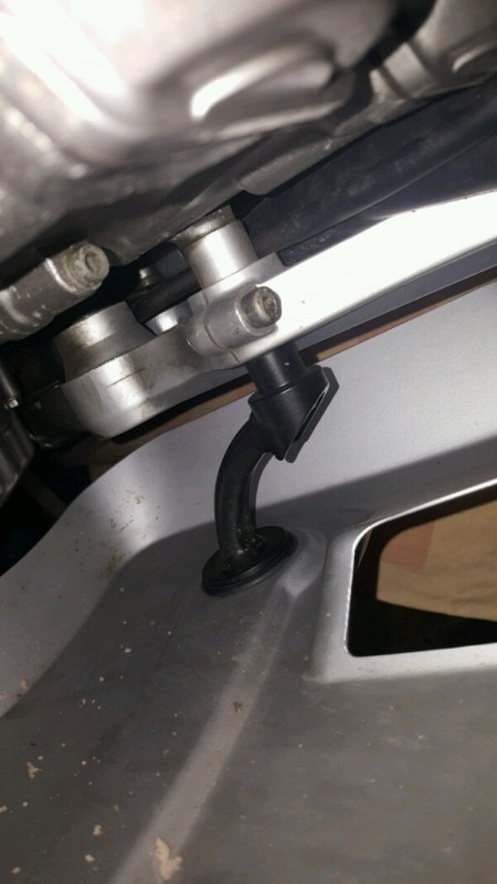

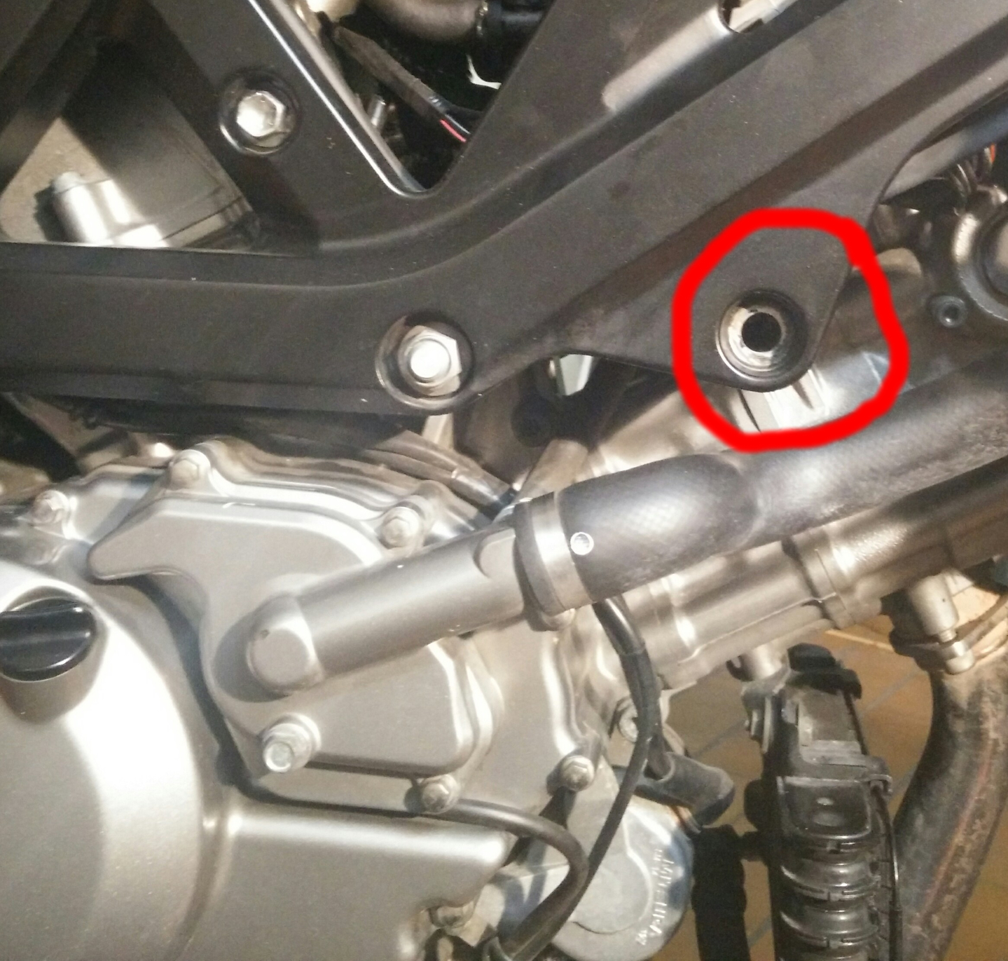

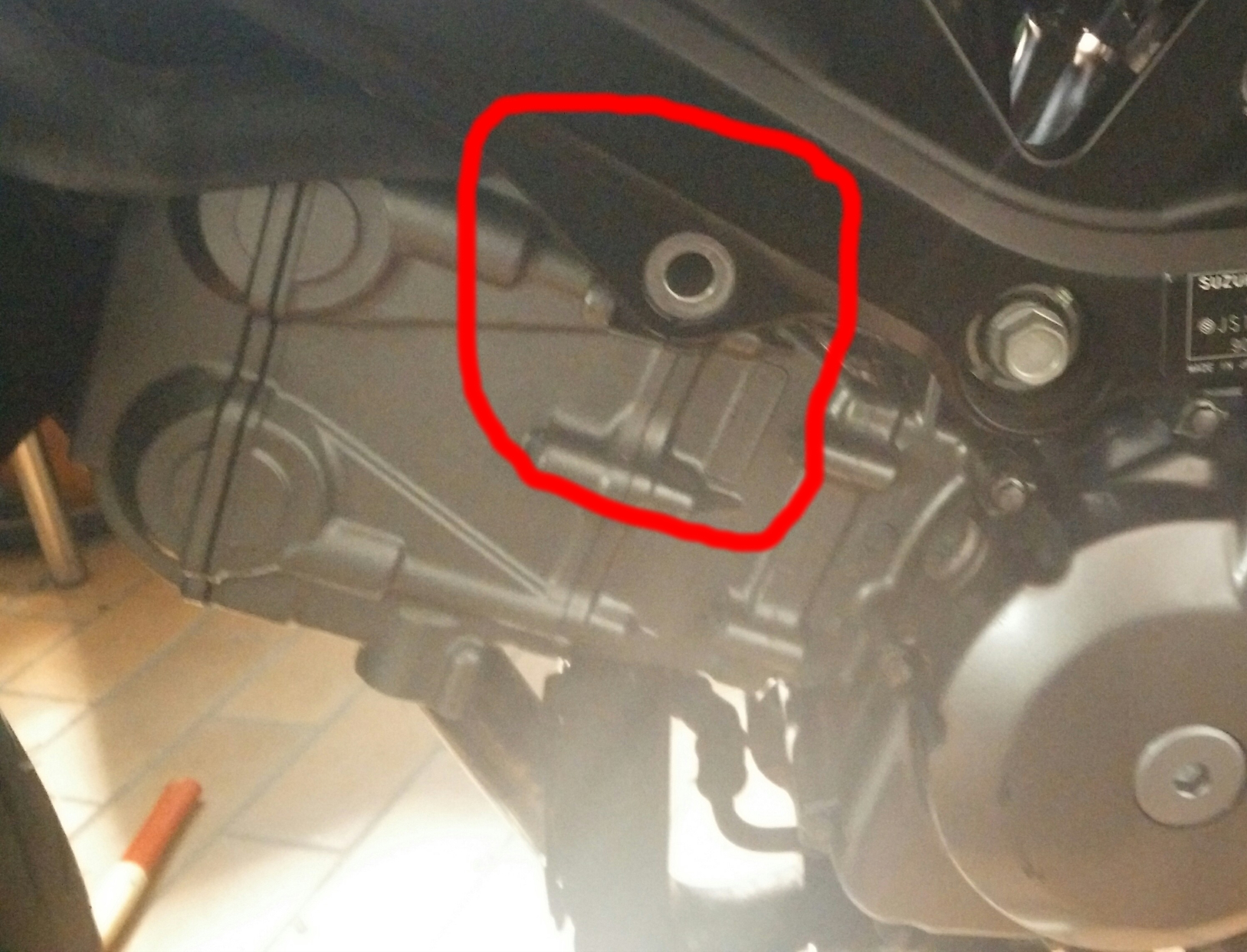

ich kanns echt noch nicht so ganz glauben aber mir ist grade mal aufgefallen, dass der trottel von vorbesitzer die beiden schrauben, die den vorderen zylinder mit dem rahmen verbinden verschludert hat 8O
naja, bis jetzt hat es zum glück auch so gehalten und die distanzstücke sind sogar noch drin :D neue schrauben sind bestellt nur bin ich mir gerade mit den drehmomenten nicht ganz sicher und an den gussteilen möchte ich auf keinen fall was zu fest anziehen.
der witz ist ja noch, dass einfach auf beiden seiten jeweils die schraube fehlt. ich packs nicht, dass man das vergessen kann :D

Hallo die vorderen schrauben werden mit 55nm angezogen und die kleinen inbus sicherungsschrauben mit 23nm Daten sind aus dem originalen whb
Auch zu sehen unter http://www.svrider.de/index.php?seite=SV650FAQ_BJ_03 da steht es unter motoraufhängung

Könnte mir Vorstellen das der Vorbesitzer eine vollverkleidung dran hatte die er gewinnbringend separat verkauft hat, und er die original Schrauben nicht mehr hatte...

Oder sturzpads

Ich hab ja die Vollverkleidung dran, deswegen hab ichs so lange nicht gemerkt. Wird an der stelle dann normalerweise noch ein verkleidungshalter angeschraubt oder wie?
Ich schätze mal da waren dann irgendwann sturzpads verbaut...
