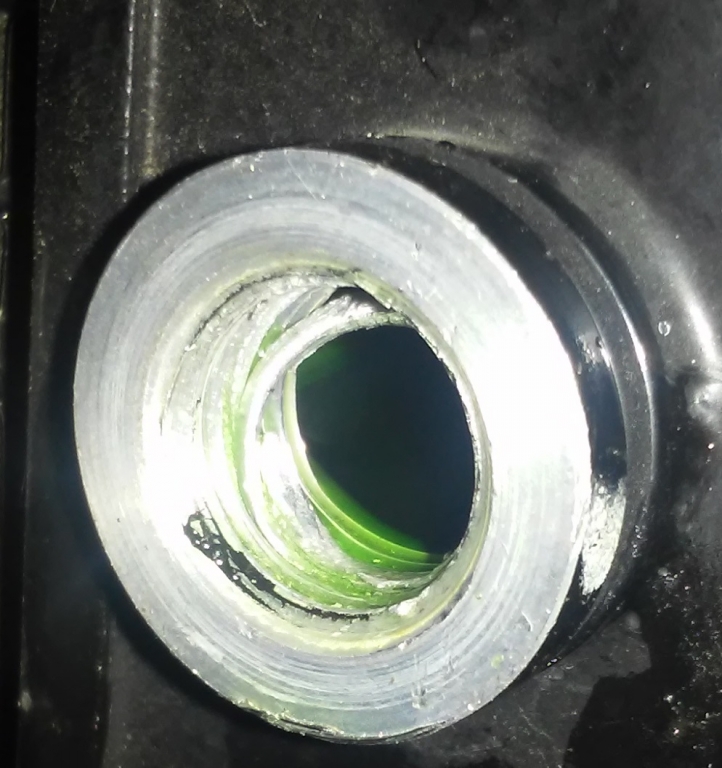

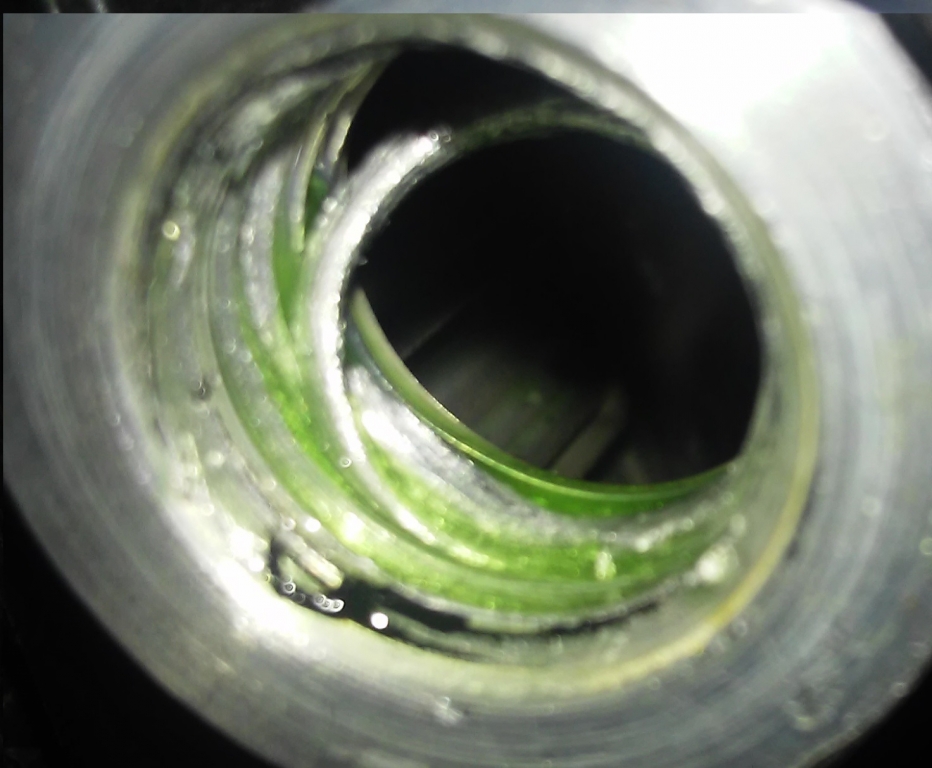

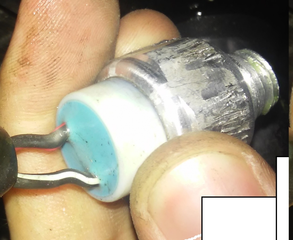

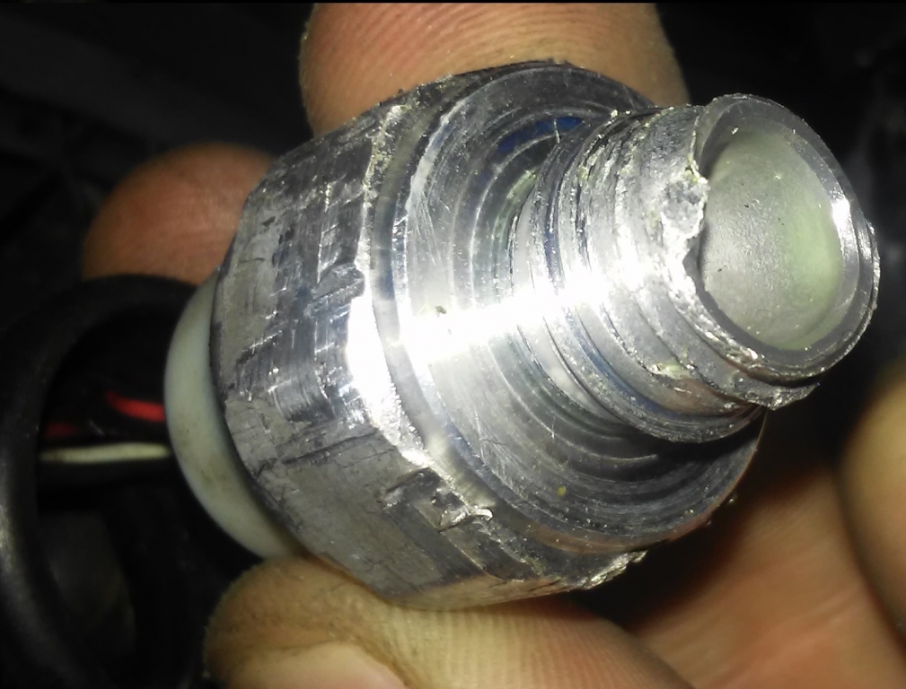

Ermutigend, dass ich nicht der einzige Grobmotoriker bin^^
Wollte heute Mittag auch Zündkerze wechseln und hab dann das Gewinde verhunzt. Hab jetzt mal nen Bekannten wegen Nachschneiden gefragt, er schaut sich mal um ob jemand nen 14x1,5 Gewindeschneider hat.
So sieht das Unheil gerade aus:
http://fs5.directupload.net/images/160802/3e7g9gnn.jpg
http://fs5.directupload.net/images/160802/t7ti5o92.jpg
http://fs5.directupload.net/images/160802/fmxv6jbt.jpg
http://fs5.directupload.net/images/160802/9n8h7dg9.jpg
Sollte noch zu retten sein, oder?

Warum drehst du das zum Kerzenwechsel raus?Adel_BaWü hat geschrieben: Wollte heute Mittag auch Zündkerze wechseln und hab dann das Gewinde verhunzt.
Normalerweise reicht es die Verschraubung am Ventildeckel zu lösen und den Kühler etwas wegzuschwenken (vorher Hupe abbauen).
Dann kommt man an die vordere Kerze ran (knapp, aber mit dem original Kerzenschlüssel geht es.)
Und wenn der Kühler schon ab soll, dann man den Sensor im Kühler belassen und den Stecker des Kabels ziehen.
Nur als Hinweis, nützt dir jetzt auch nichts mehr...

So hab das Gewinde jetzt nachgeschnitten und nen neuen-gebrauchten Schalter auf eBay gekauft.
Zur Sicherheit bisschen Teflonband rum und Voila' - ist wieder dicht.
