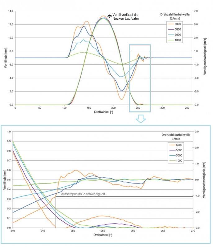

da muss ich Dir aber jetzt teilweise widersprechen. In der Praxis gibt es dieses Problem nicht wirklich, denn die Anlauf-/Schließrampe wurde auf den jeweiligen Motor und dessen Grenzdrehzahl ausgelegt und diese ist durch den Drehzahlbegrenzer vor Überschreiten geschützt. Würde man das Leistungsmaximum durch verstellen der originalen Nockenposition auf kurz vor den Begrenzer stellen und dauernd in diesem Bereich fahren, würde man dadurch immer noch im sicheren Bereich bei der Aufsetzgeschwindigkeit liegen. Eine R6 braucht natürlich eine deutlich sanftere Aufsetzrampe als eine MT01, denn sie dreht ja auch drei mal so hoch.

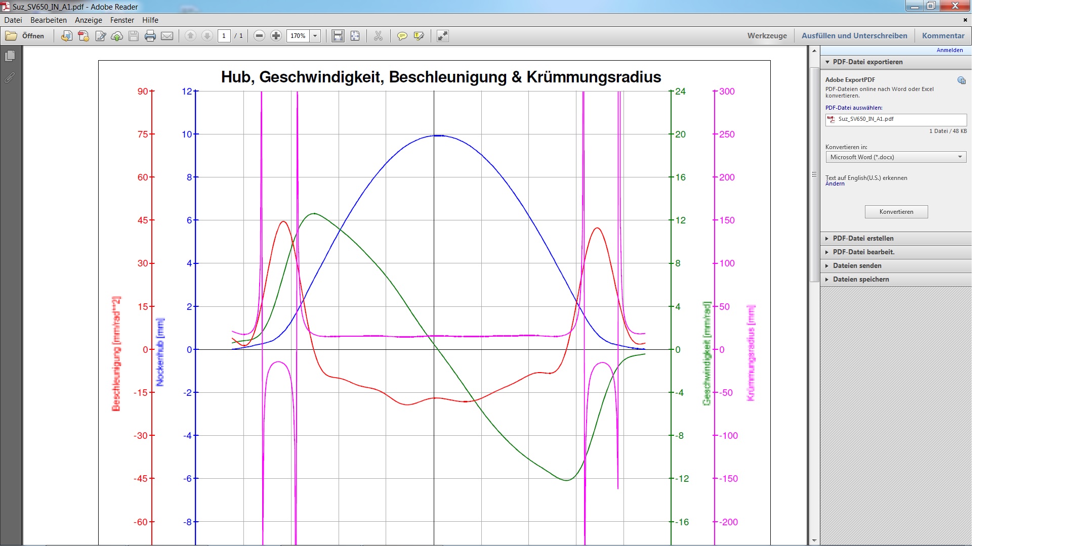

Bei großen Herstellern kann man eigentlich davon ausgehen, dass das jeweilige Nockenprofil im Beschleunigungs-/Verzögerungs Verlauf zur Steifigkeit des Ventiltriebs, der bewegten Masse, der Ventilfeder und der Grenzdrehzahl passt. Immerhin haben die eine Hundertschaft von Ingeneuren, die sich darum kümmern. Bei geschliffenen Nocken Profilen von Dritten oder Zubehörwellen ist jedoch zur Vorsicht geraten, da sind die oben gennanten Werte völlige Unbekannte und davon geht erhebliche Gefahr für den Motor aus. Deshalb sollten Profile zuerst vermessen und dann mathematisch ausgewertet werden, das sieht dann so aus:
http://www.svrider.de/Forum/download/fi ... &mode=view
Erst dann kann beurteilt werden wie stark die Ventilfeder sein muss um das Ventil am Verlassen der Nockenlaufbahn zu hindern und wie hoch die Grenzdrehzahl sein darf bis die Aufsetzgeschwindigkeit zu hoch wird. Diese sollte 1m/s nicht überschreiten, sonst tritt das ein was Du eben beschrieben hast.
Ich habe dazu noch ein schönes Diagramm. Hier wurde das selbe Nockenprofil mit verschiedenen Drehzahlen laufen lassen und dabei die Ventilbewegung vermessen. Man sieht dass bei 6000/min ab einer Aufsetzgeschwindigkeit von 1m/s das Ventil deutlich das Nachprellen beginnt, bei 5000/min jedoch viel weniger, die Grenze ist also recht hart und sollte nicht überschritten werden.
Außerdem sieht man auch schön, dass die Ventilfeder zu schwach ausgelegt ist für diese Drehzahl, bei 6000/min hebt das Ventil von der Nockenspitze ab. Würde der Motor noch schneller drehen, würde das Ventil wohl im Kolben einschlagen oder das andere Ventil treffen.

Also wir haben schon paarmal erlebt, dass eben genau diese Hundertschaft von Ingenieuren beim kreieren einer neuer Leistungsstufe genau sowas fabriziert haben und sich dann über Verschleiß und Schäden wundern :roll:
Zum Thema: Wir sind glaube ich von zwei Standpunkten ausgegangen. Ich bin davon ausgegangen, dass jemand einfach eine scharfe bis spitze Nockenwelle in den SV-Motor pflanzt ohne große Änderungen und hofft, dass er dadurch besser geht. Dann bekommt man unter Umständen so eine Diagramlinie wie bei dir gezeigt. (orange)
Wenn man natürlich vorher die von dir angesprochenen Punkte beachtet, dann gebe ich dir recht.
