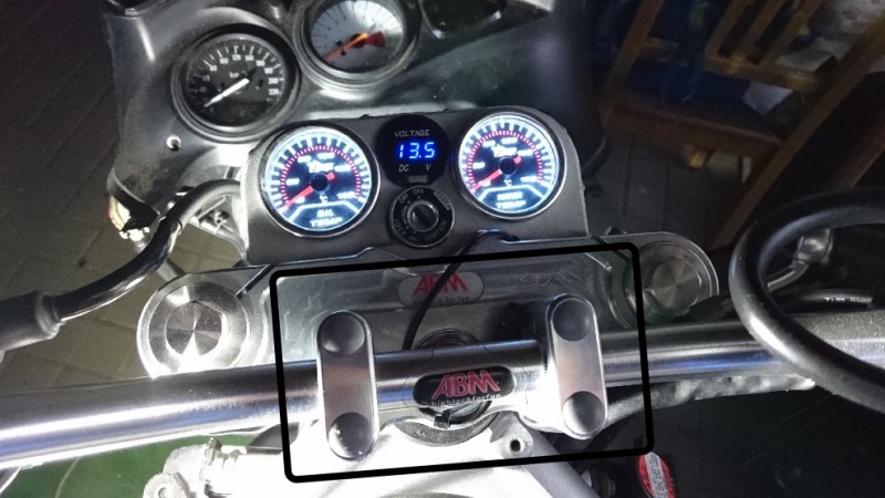

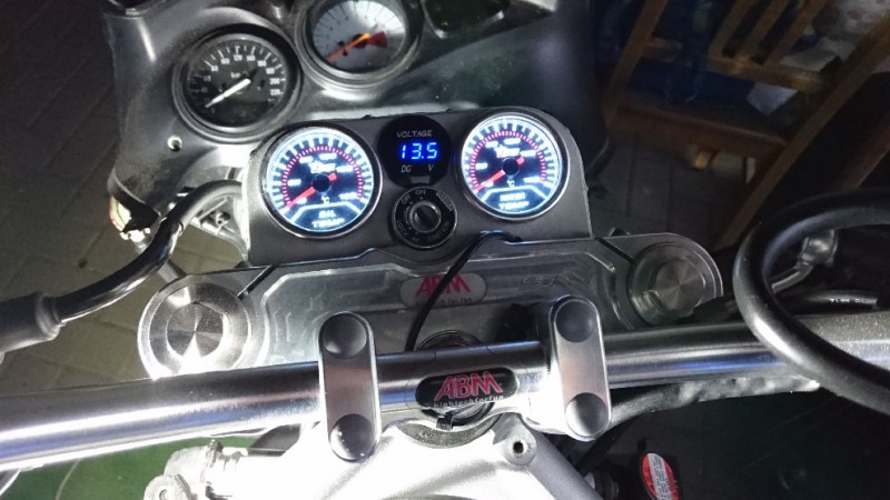

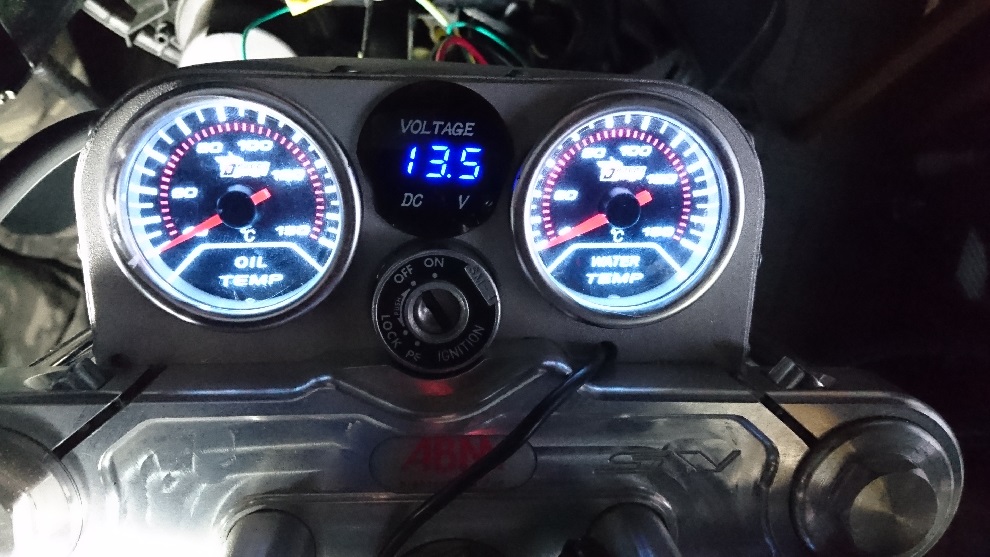

Danke svfritze ... genau so bin ich an die Problematik ran gegangen ... bis jetzt habe ich gar keinen Anhaltswert .... da ist auch eine "verfälschte Temperaturanzeige" besser als gar keine....

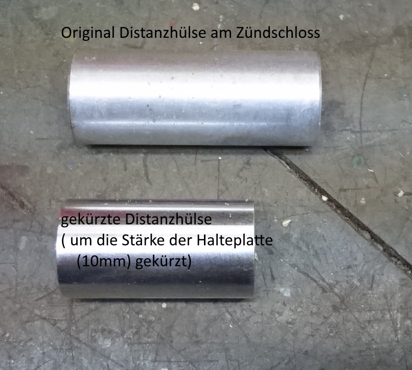

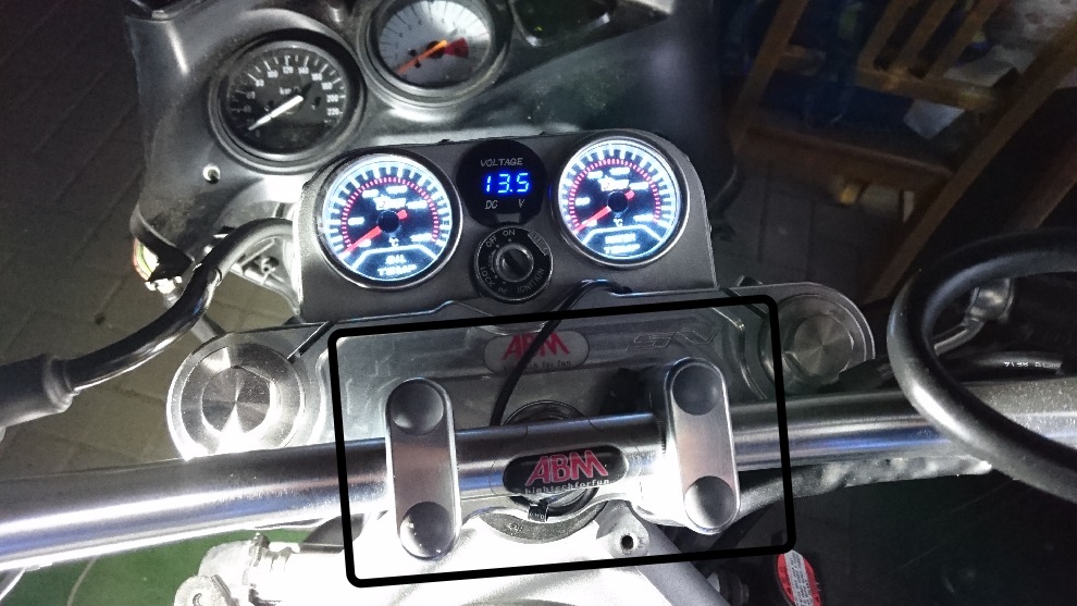

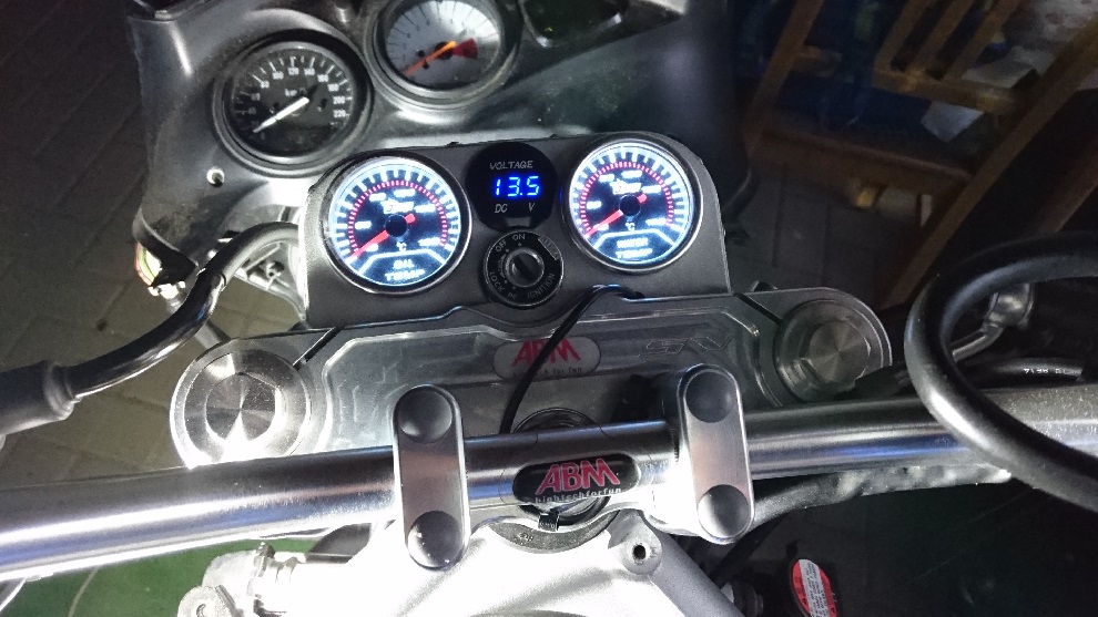

aber es gibt auch neues zu berichten.... ich habe aus den Anschraubbohrungen Langlöcher gemacht und die Tasche, die das Zündschloss braucht habe ich auch größer gemacht, um die Halteplatte ausrichten zu können. Hier das Ergebnis ...
(es sind noch die Schutzfolien auf den Anzeigen, dadurch scheinen sie sehr unscharf)

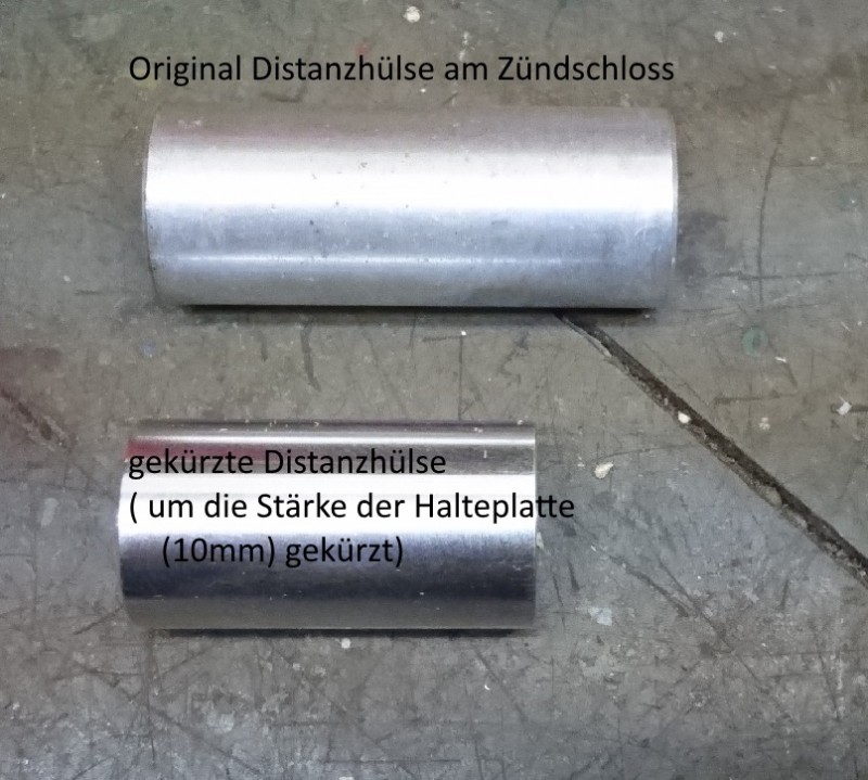

Hier noch das Bild der gekürzten Distanzhülsen. Eigentlich nicht gekürzt, sondern NEU kürzer gedreht, nur für den Fall, dass ich die Platte mal wieder abbaue ...

Was ist das für ein hässliches Kabel das vom rechten Instrument weg geht. Hätte man das nicht nach unten führen können.
Ansonsten hast Du alles richtig gemacht, weiter so. ;) bier
Das Kabel ist die Stromversorgung für das geplante Navi. Hier will ich mir noch eine Platte machen, dass ich das Navi nur anstecken muss und es dann Strom bekommt. (wird natürlich auch als geschaltetes Plus ausgeführt)

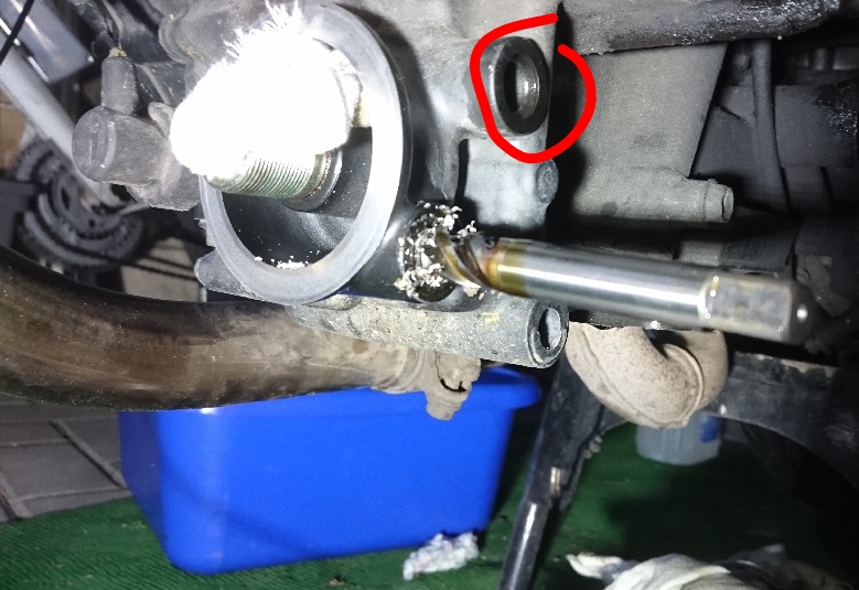

Natürlich gibt es Sensoren die tatsächlich die innere Temperatur des Mediums messen, so wie der im bild zum Beispiel, da ist die Temperatur Brücke zum Gehäuse unterbrochen. Eben genau aus meinen genannten Gründen. Sind aber natürlich teurer und in den meisten Fällen dadurch nicht eingesetzt. Man kann auch einen K-Typ Sensor verwenden der tatsächlich an der Spitze misst und das Gehäuse schlecht Wärme transportiert....
". da ist auch eine "verfälschte Temperaturanzeige" besser als gar keine.... "
Konstant verfälscht wäre ja okay, dann kann man sich drauf einstellen wie bei einem Tacho der etwas zu schnell läuft. 105kmh ist gleich 100kmh....Aber deine messung hat keinen direkten Bezug zum Öl innen. Man wird nicht ablesen können ob das Öl gerade 132 oder 152grad hat, denn das hängt von den anderen Einflüssen ab wie viel Wärme gerade abhaut. Mach doch einfach folgendes, du hast da ja noch einen zweiten Ölkühler Anschluss. Setz da einfach einen weiteren Sensor rein, aber nicht bis zum Öl bohren. Dann auf die zweite Anzeige legen und direkt vergleichen bei der Fahrt...
