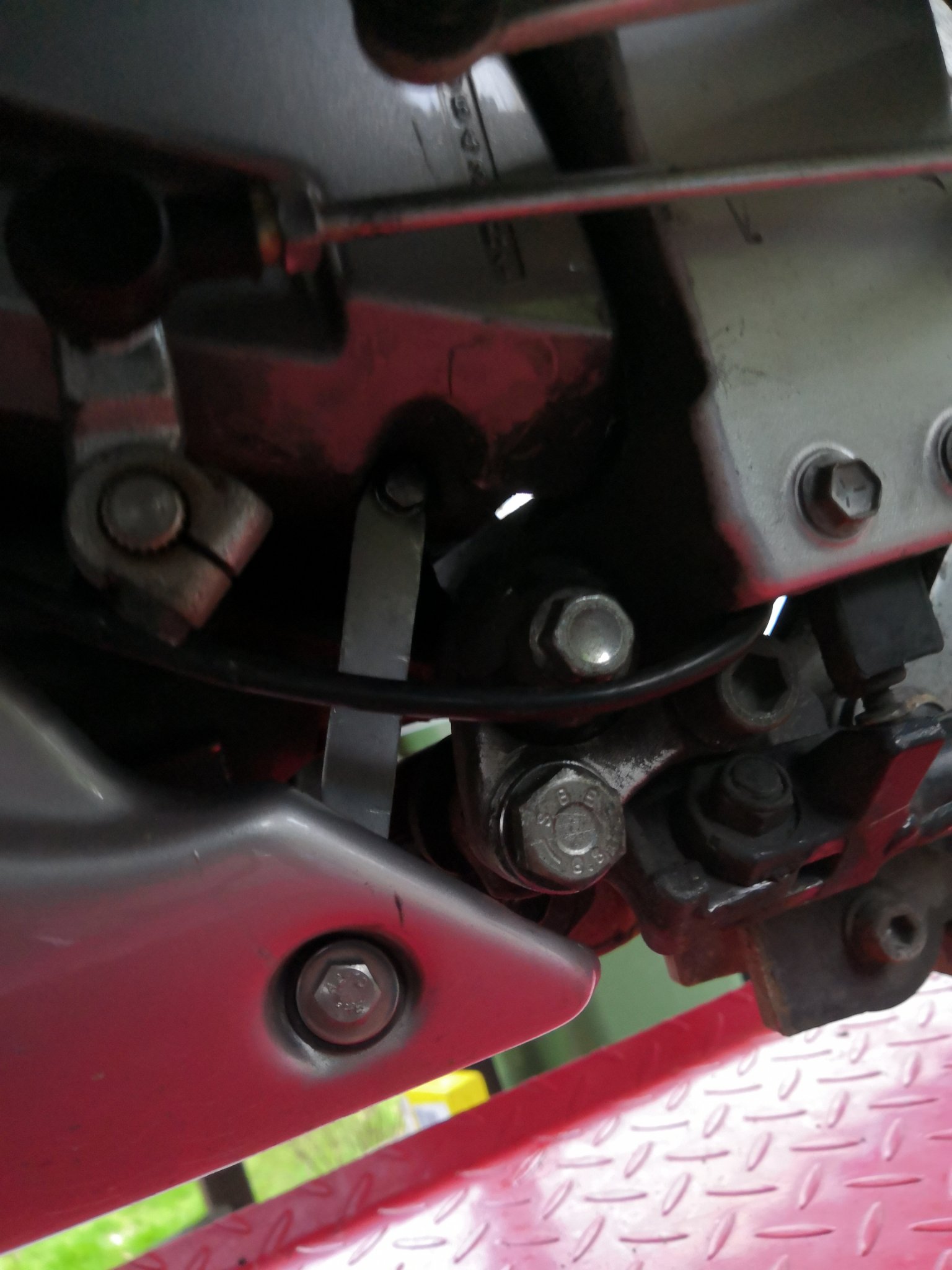

Ich will endlich meinen Bugspoiler mal richtig montieren da er hinten nur mir Kabelbindern befestigt ist. Auf der linken Seite wird er ja unten an der M12 Schraube der Motoraufhängung befestigt. Die schraube lässt sich aber ums verrecken nicht lösen. Und von hinten kontern geht auch sehr bescheiden. Gibt es da einen Trick?

Geht auf dem Bild um die silberne m12 unten links .

Da wird der Bugspoiler nicht befestigt.
Unterhalb der Lichtmaschine ist ein Halteblech und da ist der Befestigungspunkt für den Bugspoiler.
Bugspoilerbefestigung bei Ronayers
Position 19 und 20
Ist ca. 10cm weiter vorne, also Richtung Vorderrad.

Das ist der originale Bugspoiler der 650 Kante aus dem Suzuki Zubehör und der wird original an dieser Schraube befestigt. Die Halterung der 1000er ist leider anders (meiner Meinung nach auch besser...)

Vergiss das mit dem Schubeinsteller wieder. So wie ich das sehe, ist dass eine der Schrauben mit der die Grundplatte des Seitenständers angeschraubt ist.
Hat sich da evtl einer mit Schraubensicherug ausgetobt? Dann würde Wärme helfen. Irgendwer war da auf jeden Fall schon mal dran, denn original ist da auch eine Inbusschraube drin.
Original sind die Schrauben bei der Knubbel (und wahrscheinlich auch bei deiner Kante) Inbus und -> Feingewinde M10x1,25.
Wenn da jetzt ne "falsche" drin ist war da schon mal einer dran, wenn du pech hast hat jemand das Feingewinde nicht erkannt, und dort ne Normale/Regelgewinde reingequält. Die sitzt jetzt entsprechend fest.
Aber auch die passenden Schrauben setzten sich im Alu des Rahmens immer sehr fest. Immer wenn ich die bei mir lösen muss (Seitenständer/Fussrastenanlage etc.) gehen die mit nem lauten knall los...

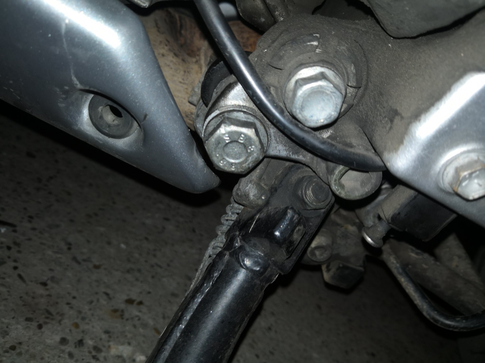

Hab in deiner OWL gesehen das du zusätzlich nen Hauptständer montiert hast. Auf Bildern von SW-Motech aus dem Netz sieht die Verschraubung aber dann genau so aus wie auf deinem Bild.
Kann es sein das eine Befestigung des Hauptständers da ran geht? Das erklärt dann auch die "falsche" Schraube... Und dann kann es auch gut sein das man die zusätzlich eingeklebt hat. Und deshalb passte dann ggf. auch der Halter vom Spoiler dort nicht mehr hin...

Du hast es exakt auf den Punkt gebracht. Da is der hauptständer fest und dazu kommt noch das die schraube krumm is und sich deswegen noch schlechter bewegen lässt. Desweiteren liegt die kontermutter so eingeklemmt innen am Rahmen oder was das is an, dass man nicht mal mit nem Schlüssel dran kommt. Nachdem der 360 Nm LKW Druckluft Schlagschrauber nix ausrichten konnte hab ich dann aufgegeben. Ist der hauptständer halt für immer dran 😂Hab jetzt n Prototyp Halter gebaut der an die untere schraube der Ritzel Abdeckung geht. Wird dann die tage nochmal ordentlich an der arbeit gemacht und schwarz gelackt dann fällt das auch keinem auf :)
