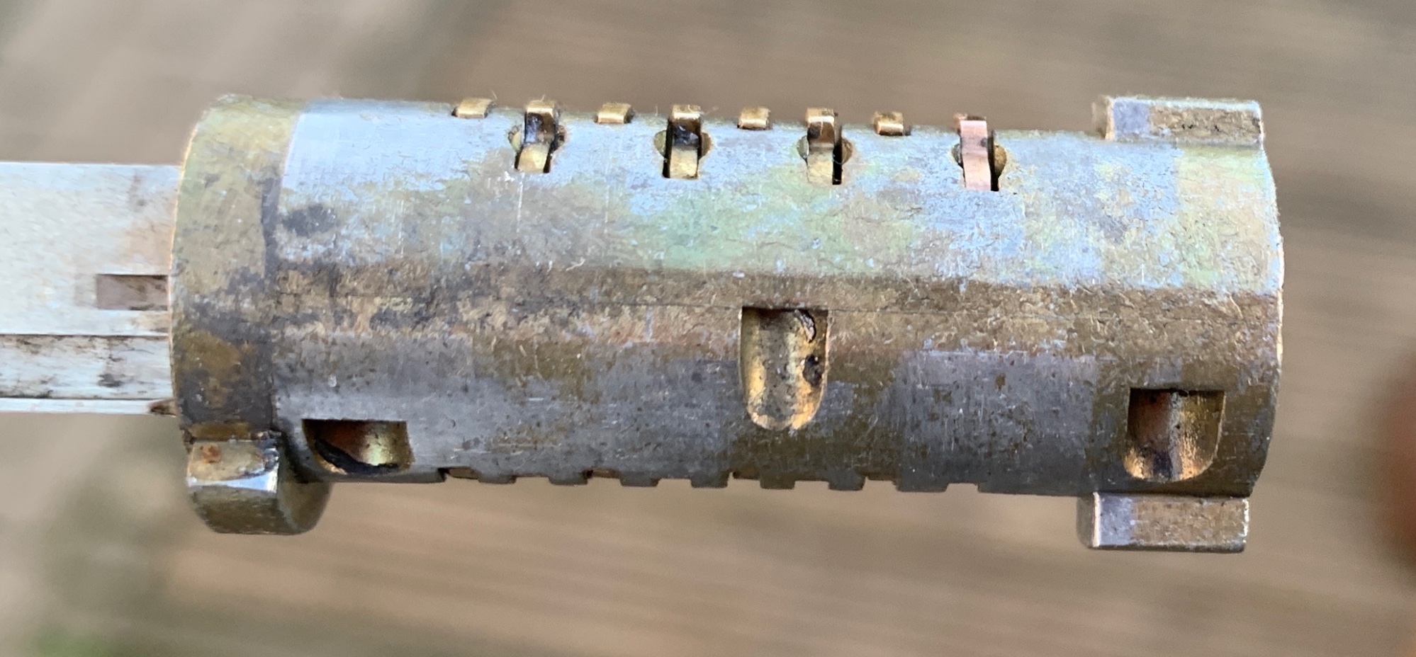

So, habe das Schloss erfolgreich demontiert.
Schaut für mich doch so aus, als ob die Schließplättchen zu
weit vor stehen, was wohl doch für Verschleiß sprechen würde.
Also Variante A, ich Schleife die Plättchen vorsichtig etwas ab.
Oder Variante B, ich lasse die Plättchen einfach weg. :lol:
Auf jeden Fall spare ich mir die 130 € für einen gebrauchten Schlosssatz.

Beitrag von MaikHGW » 14.02.2020 20:04
Ja, sowas hatte ich auch im Hinterkopf, daher hatte mich die Empfehlung mit dem Ballistol etwas gewundert.
Das Schloss schließt wieder, wie am ersten Tag. 8)
Habe „quick and dirty“ wie man neudeutsch sagt einfach bei eingestecktem Schlüssel die Überstände
mit einem Dremel mit Schleifaufsatz und moderater Drehzahl abgeschliffen.
Dann mit 600er Schleifpapier etwas geglättet, von Staub befreit zusammen gebaut.

Die Plättchen nicht abschleifen sondern einzeln rausziehen und dahinter reinigen. Durch den Dreck im Schloss werden die Plättchen mit der Zeit rausgedrückt und dadurch fängt das Schloss an zu haken.

Variante A habe ich vor 2 Jahren erfolgreich angewendet. Bild

Habe heute die Reparatur am hakenden Zündschloss meiner SV 650 Gen1 erfolgreich abgeschlossen.
Hier noch einige Anmerkungen.
Die Gabelbrücke muss nicht abgebaut werden.
Es reicht aus die Lampenhalterung an der Gabel zu lösen und dann wegzudrehen.
Die zwei M8 Schrauben, die das Schloss halten, sind mit einer Schraubensicherung eingeklebt.
Sie sind dadurch schwergängig. Es empfiehlt sich gutes Werkzeug.
Habe mir dann im Auktionshaus ein neues Schloss gekauft. In der Artikelbeschreibung steht:
passt für SV650, 1999-2002. In gewisser Weise stimmt das. Es passt, funktioniert aber nicht.
Habe dann den Kabelbaum zerschnitten und neu belegt. Auch das führte nicht zum Erfolg, denn im originalen Zündschloss
ist ein Widerstand verbaut, der eine Diebstahlsicherung in der Zündbox ansteuert.
Die Lösung ist zuvor schon beschrieben: Schließzylinder ausbauen und die Messingplättchen abfeilen.
Das alte Schloss ist wieder wie neu.
