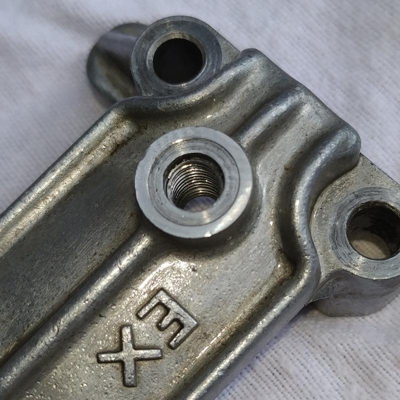

Die Schraube selbst ist vollkommen in Ordnung außer dass da Teile des Gewindes aus dem Nockenwellendeckel drin hängen ;)
Am Innengewinde im Deckel sieht man auch deutlich, wie einige Windungen kaputt sind.
Übrigens habe ich sogar nach und nach über Kreuz angezogen und das sogar langsam und vorsichtig :wink:
Mich wundert das alles auch sehr.
Hier mal ein Foto. Sieht auf den ersten Blick unscheinbar aus aber es hält eben nicht mehr:

Liebes Tagebuch, das Gewinde ist nun repariert und die SV läuft wieder.

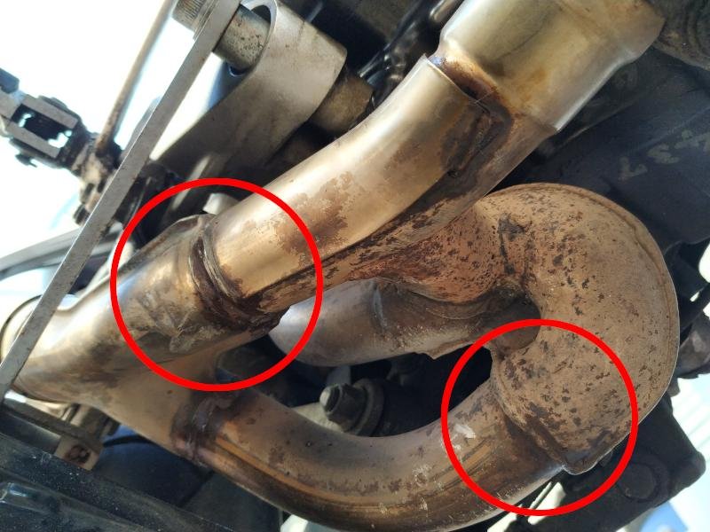

Das Öl kommt unten aus beiden Krümmern!!! HILFE, WAS HAB ICH GETAN??? 8O 8O 8O

Hab eine zusätzliche Schelle um den Kurbelwellenentlüftungsschlauch gemacht und noch mal alles so gut es ging abgesucht und abgewischt. Dann wieder gestartet und ein paar Mal Gas gegeben.
Hier mal ein Video vom Ergebnis.
Wieder alles gründlich abgesucht und überall mit einem weißen Tuch drübergewischt - nichts. Die Ventildeckel sind auf jeden Fall dicht und der o.g. Schlauch ist es auch nicht. Trotzdem sammelt sich Öl am Krümmer und es dampft an/aus den Übergängen.
Kann theoretisch Öl in den Krümmer gelangen und wenn ja, wie und warum?
Noch was am Rande: als ich den hinteren Steuerkettenspanner entspannt habe kam da auch etwas Öl raus. Hatte dem auch einen neuen Dichtring spendiert. Denke aber das ist aufgrund der Lage normal oder?

Abdichten: Es geht um den Ölaustritt.
Die Motorgehäuseentlüftung endet in einem speziellen Schwamm über ein Ventil im Luftfiltergehäuse, der Ölnebel und andere Gase werden so mehr oder weniger gesteuert über den Ansaugtrakt der Verbrennung zugeführt.
Du hast wirklich alles wieder richtig angeschlossen und keinen Knick im Schlauch?
Die VDD ist definitiv dicht, auch im Bereich des Kerzenlochs? (Austritt am Wasserablaufloch am Zylinderkopf).

Theoretisch über das SLS (Sekundärluftsystem), das sind die beiden schwarzen Kappen mit Schlauchanschluss zum Magnetventil in der Airbox.
Sind dort alle Schläuche richtig angeschlossen auch der Stecker am Magnetventil? (ISt jetzt ziemlich weit hergeholt, sollte aber trotzdem überprüft werden).
https://www.ronayers.com/oemparts/a/suz ... 3-k4-k5-k6
Ich kann immer noch nicht so ganz glauben das Öl aus dem Auspuff tropft, gibt es keinerlei Ölspuren am äußeren Motorgehäuse?
