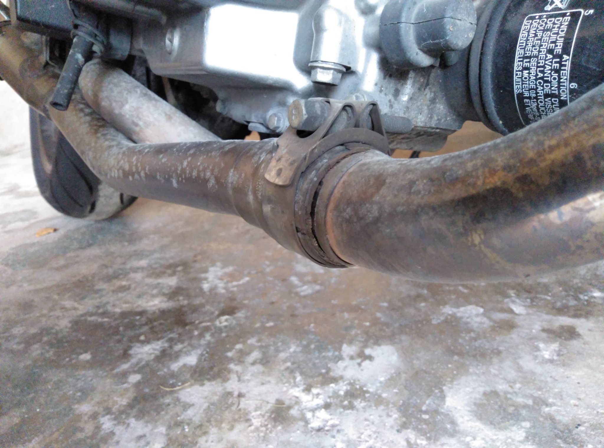

Es geht um eine SV650 K7. Beim demontieren des ESD zwecks neu stopfen ist mir aufgefallen, dass die Klemmverbindung des Krümmers unterhalb des Motors etwas spiel hat und in keinem Fall dicht ist. horizontales Spiel ist etwa 2 mm, vertikel nur 1 mm. Ein Bild, auf dem man den Spalt erkennen kann ist angehängt.
Die Klemmung am hinteren Zylinder scheint ebenfalls nicht richtig fest zu sitzen. Wenn man am Rohr unter dem Motor wackelt, sieht man wie beim hinteren Zylinder das aufgesteckte Rohr auf dem anderen Rohr (das fest am Zylinderkopf sitzt) hin und her dreht. Spiel hat diese Verbindung aber nicht.
Ich bin hier ziemlich überfragt, da die Schellen komplett zugeschraubt zu sein scheinen. Hat sich das ganze durch langjähriges Klappern so verformt, dass das Spiel nun da ist? Fehlt eventuell ein Ring zwischen den beiden verbundenen Rohren? Hat jemand sowas schonmal an seiner SV gehabt? Was kann man tun, damit die Verbindung fest und dicht ist?

da sind Dichtungen drin für etwa 20€ das Stück die im Laufe der Jahre auch mal etwas "nachgeben" wenn die Anlage unter Spannung montiert wurde, oder das Mopped vielleicht schon mal gelegen hat.

pass aber auf, dafür musst du den kompletten Auspuff demontieren, so wie die Verschraubung aussieht könnte es sein das die Schauben (vor allem die vom vorderen Krümmer am Zylinderkopf) sich nicht mehr gut drehen und im schlimmsten Fall abreissen wenn man nicht aufhört.

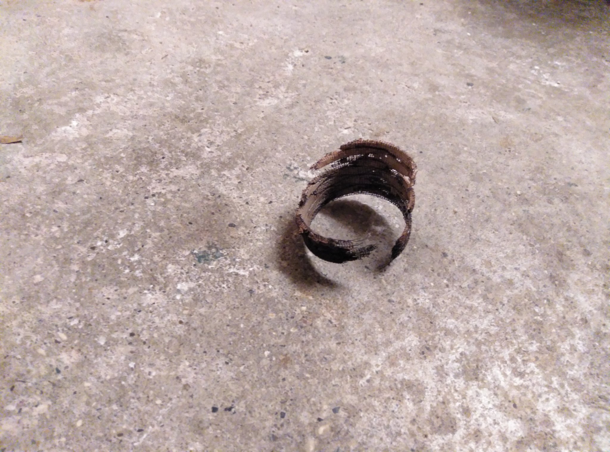

Die hintere Dichtung war doch viel schlechter, als erwartet. Sie hing noch auf dem Rohr. Zustand siehe Bild, die vorn war noch schlimmer. Also müssen beide rein.
Welches ist denn wohl das Anzugsmoment für den Krümmer am vorderen Zylinderkopf? Auspuffrohrschraube 23 Nm ?
