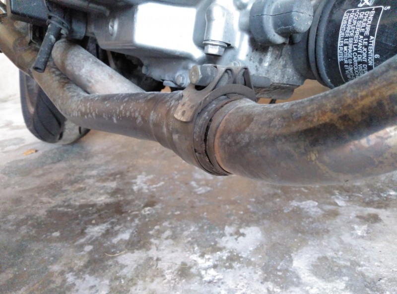

Hallo erstmal,
ich bin neu angemeldet und dies ist mein erster Beitrag - auch wenn ich dieses Board schon einige Jahre immer wieder als Gast besucht und die gesuchten Antworten gefunden habe. Diesmal leider nicht, daher muss ich mal nachfragen.
Es geht um eine SV650 K7. Beim demontieren des ESD zwecks neu stopfen ist mir aufgefallen, dass die Klemmverbindung des Krümmers unterhalb des Motors etwas spiel hat und in keinem Fall dicht ist. horizontales Spiel ist etwa 2 mm, vertikel nur 1 mm. Ein Bild, auf dem man den Spalt erkennen kann ist angehängt.
Die Klemmung am hinteren Zylinder scheint ebenfalls nicht richtig fest zu sitzen. Wenn man am Rohr unter dem Motor wackelt, sieht man wie beim hinteren Zylinder das aufgesteckte Rohr auf dem anderen Rohr (das fest am Zylinderkopf sitzt) hin und her dreht. Spiel hat diese Verbindung aber nicht.
Ich bin hier ziemlich überfragt, da die Schellen komplett zugeschraubt zu sein scheinen. Hat sich das ganze durch langjähriges Klappern so verformt, dass das Spiel nun da ist? Fehlt eventuell ein Ring zwischen den beiden verbundenen Rohren? Hat jemand sowas schonmal an seiner SV gehabt? Was kann man tun, damit die Verbindung fest und dicht ist?

Re: K7, Krümmerklemmung hat Spiel
da sind Dichtungen drin für etwa 20€ das Stück die im Laufe der Jahre auch mal etwas "nachgeben" wenn die Anlage unter Spannung montiert wurde, oder das Mopped vielleicht schon mal gelegen hat.
Louis hat die Dichtungen auch, sind zwar nur für die Knubbel SV 99-02 gelistet, Ø38/Ø42...30mmlang. Sind aber wenn man die o.g. Suzuki Nummer googled die gleichen Abmaße. Dort kosten sie nur 12€.
Und nochmals vorsicht bei der Demontage der Krümmerschrauben, am besten heute schon mal mit gutem Rostlöser einsetzen falls die nächste Woche raus sollen. Also kein WD40 oder so ein Zeugs.
Kontrolliere die Abmaße der Dichtungen noch mal, scheint ja eine MiVV Anlage zu sein (würde ich sagen) nicht das die spezielle Dichtungen hatten, vielleicht ist der Aussendurchmesser der Dichtungen anders.
Hi, ich hatte das auch schon. Sind die Dichtungen zwischen den Rohren. Kriegst du bei Mivv für 7€/Stück.
Die Schellen würde ich auch neu machen, sehen ziemlich verrostet aus

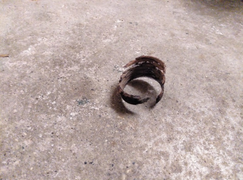

Nabend,
Die hintere Dichtung war doch viel schlechter, als erwartet. Sie hing noch auf dem Rohr. Zustand siehe Bild, die vorn war noch schlimmer. Also müssen beide rein.
Welches ist denn wohl das Anzugsmoment für den Krümmer am vorderen Zylinderkopf? Auspuffrohrschraube 23 Nm ?
14 - 19 Nm.
Noch viel besser: Statt mit dem Drehmomentschlüssel lieber mit GEFÜHL anziehen. Du hast bei dieser Gelegenheit doch ganz bestimmt auch den Dichtring ausgetauscht. Der muss sich noch setzen und wird beim Anziehen der Schrauben noch etwas zusammengedrückt.
Rolf
Rolf
