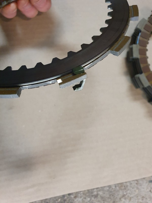

So kleines Zwischenfazit von heute, ich weis jetzt wie die Stücke in die Pumpe gelangen konnten:
Und ich habe ein bisschen gummi der Kupplung lose gefunden, brauch man die zwangsläufig?
Die frage ist, ob es nicht einfacher wäre, nen gebrauchten Motor einzubauen, da ich auch mal noch fahren will und nicht erst den kompletten Motor zerlegen will. Die Alternative idee ist, alles zamklatschen und einfach fahren. Nur fraglich wie lange die neue Ölpumpe das mitmachen würde?

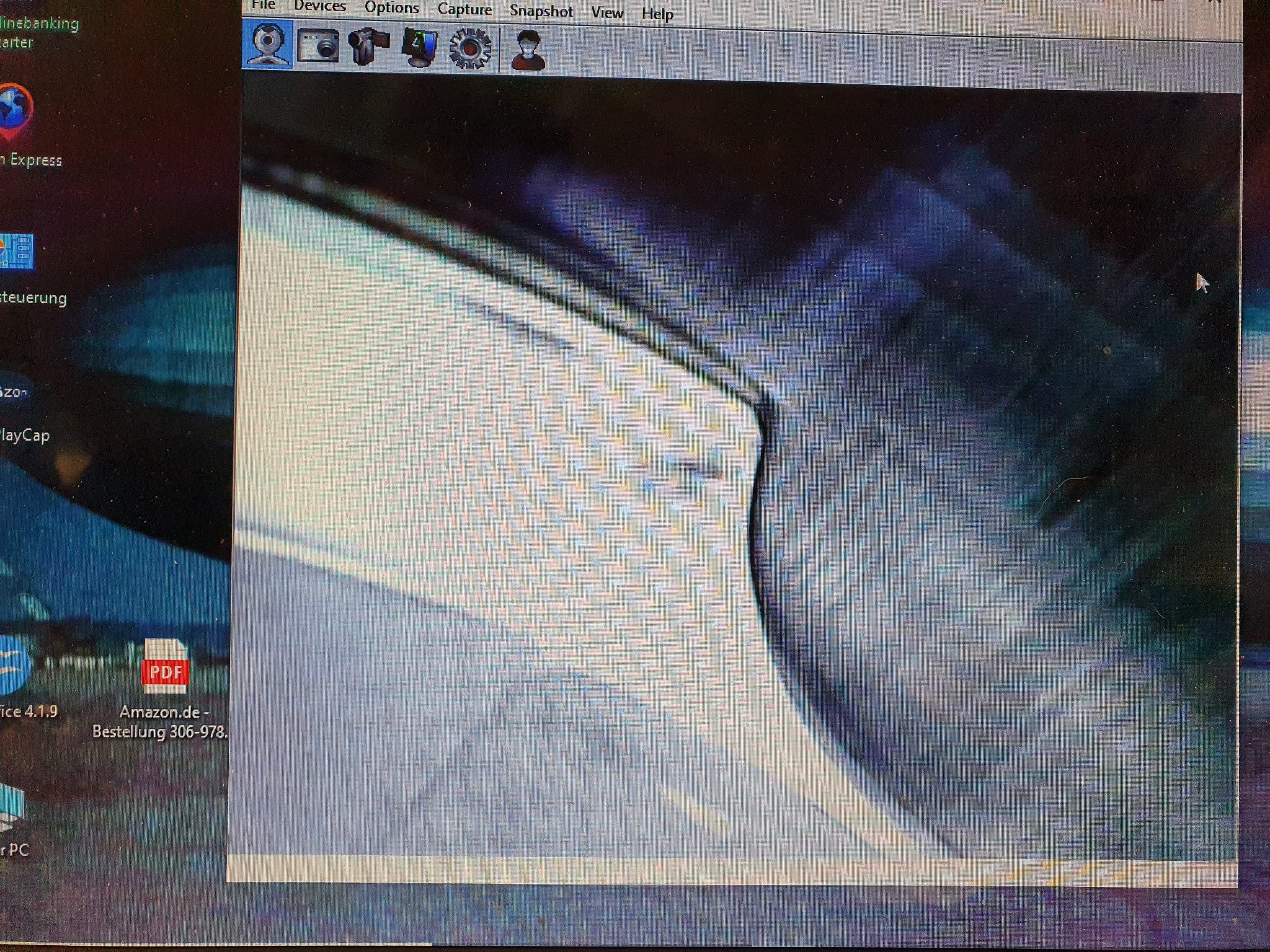

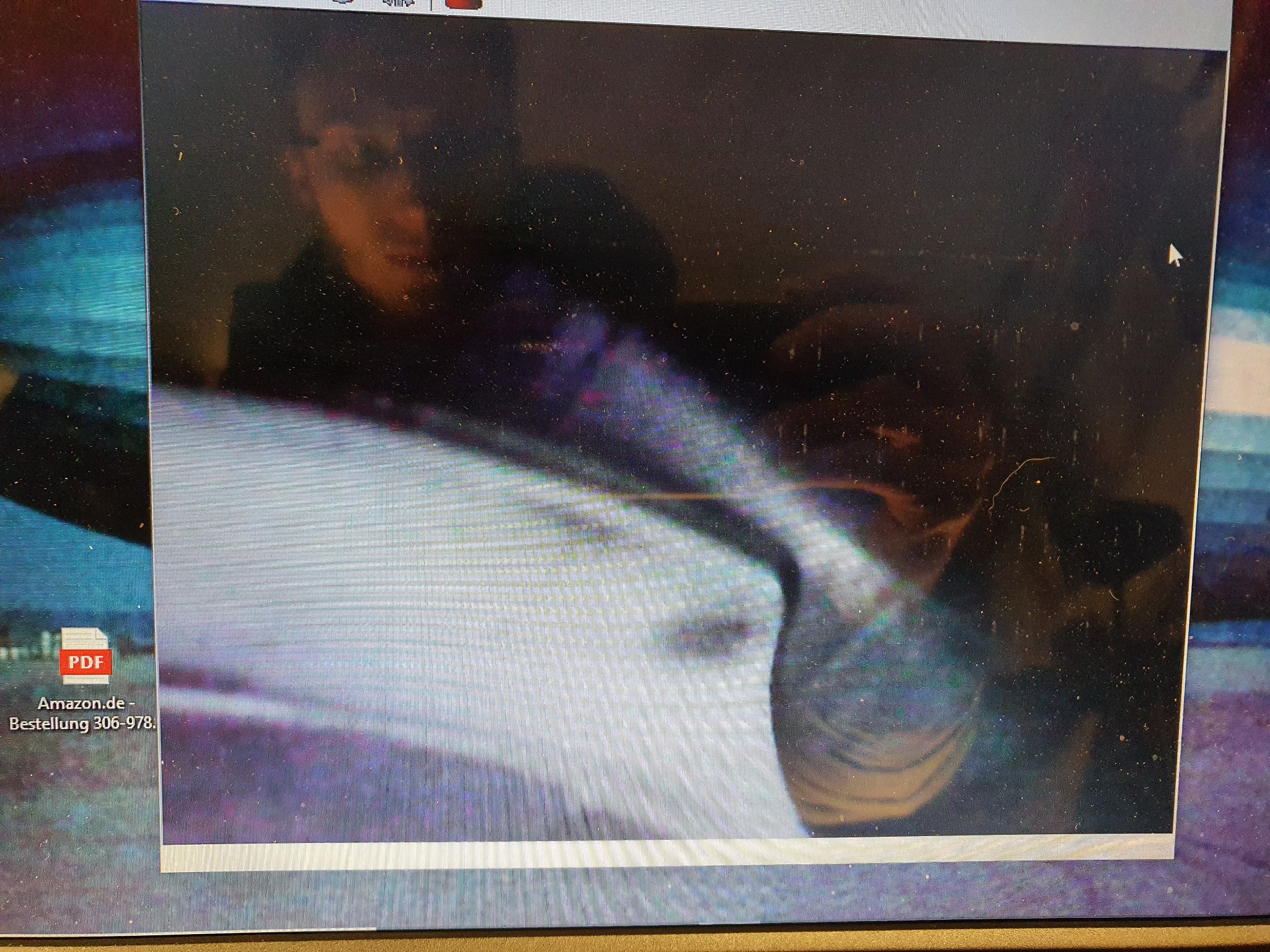

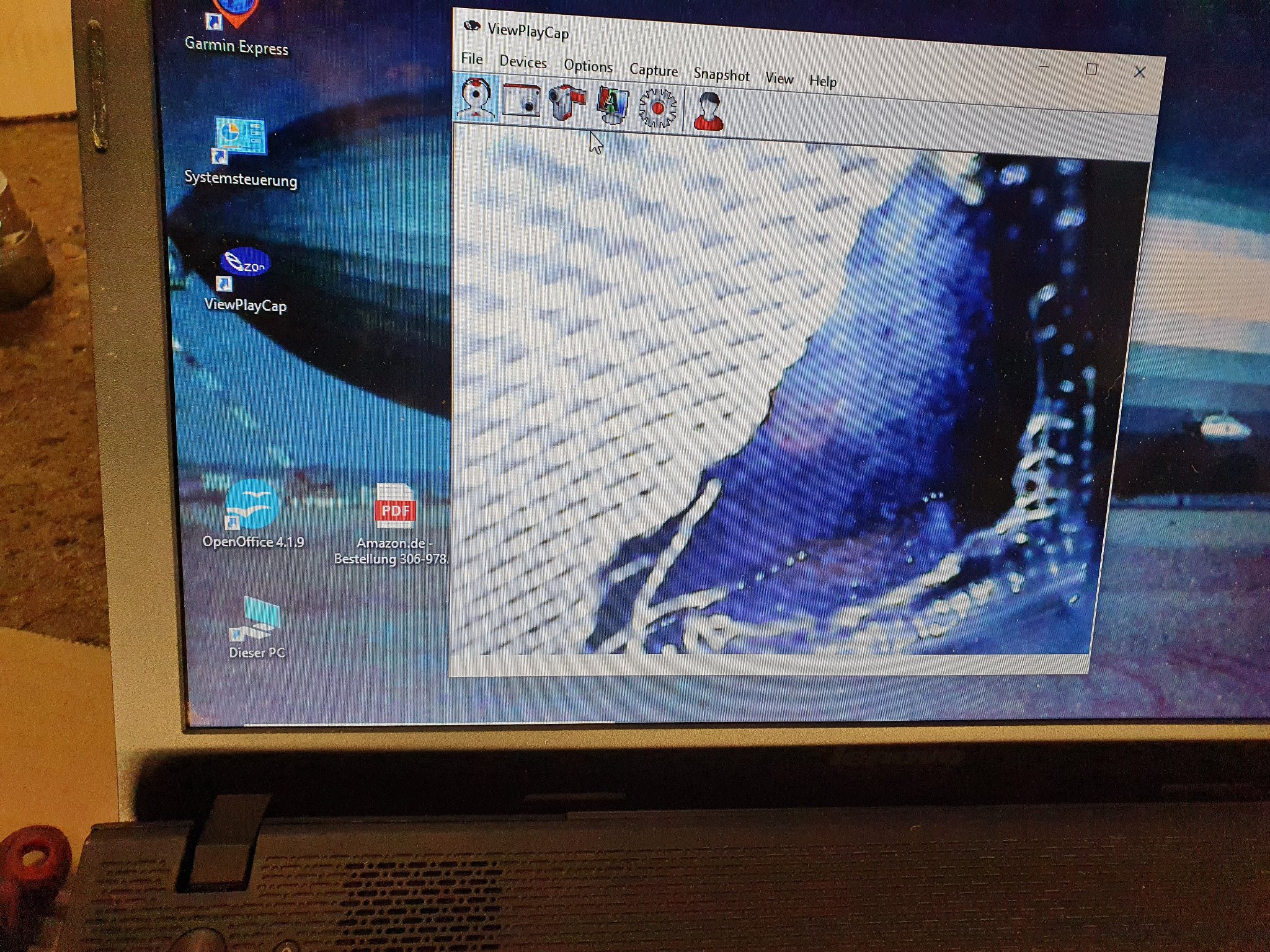

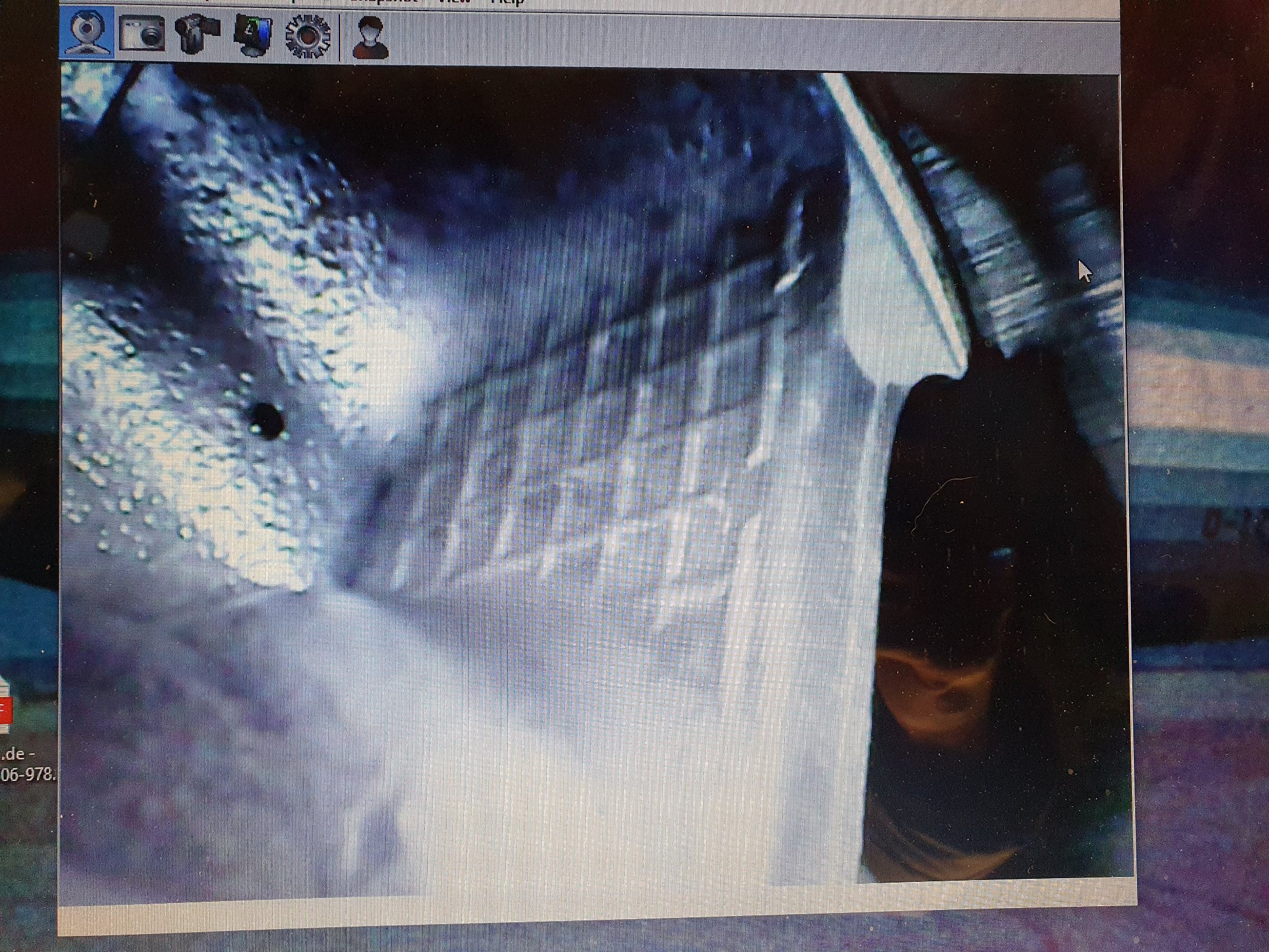

Hab auch mal versucht von unten an die Kolben zu kommen, viel is da nicht zu sehen
Vorderer Zylinder:
Hinterer Zylinder:
Allerdings, wie ich ja auch mit dem Sieb lernen musste, was man sieht, ist nicht gleich dem, was man nicht sieht :D
Wenn ihr wollt kann ich auch noch ein paar bilder vom Brennraum hochladen, besonders viel ist da allerdings nicht zu sehen.
