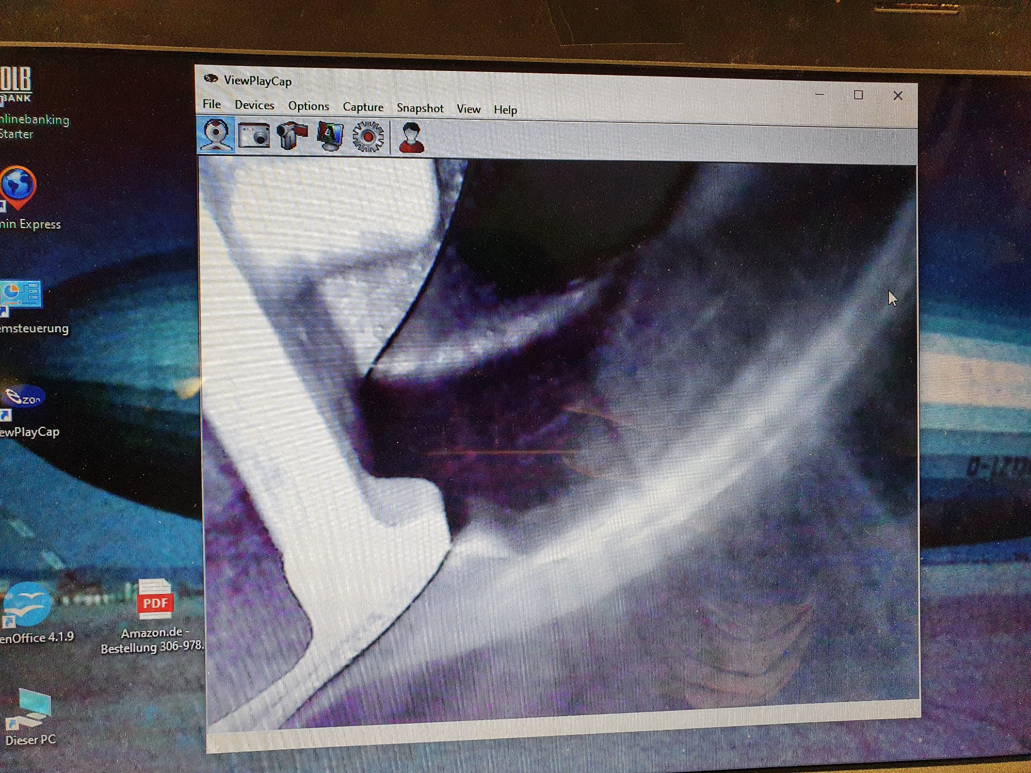

So kleines Zwischenfazit von heute, ich weis jetzt wie die Stücke in die Pumpe gelangen konnten:
Und ich habe ein bisschen gummi der Kupplung lose gefunden, brauch man die zwangsläufig?
Die frage ist, ob es nicht einfacher wäre, nen gebrauchten Motor einzubauen, da ich auch mal noch fahren will und nicht erst den kompletten Motor zerlegen will. Die Alternative idee ist, alles zamklatschen und einfach fahren. Nur fraglich wie lange die neue Ölpumpe das mitmachen würde?

Hab auch mal versucht von unten an die Kolben zu kommen, viel is da nicht zu sehen
Vorderer Zylinder:
Hinterer Zylinder:
Allerdings, wie ich ja auch mit dem Sieb lernen musste, was man sieht, ist nicht gleich dem, was man nicht sieht :D
Wenn ihr wollt kann ich auch noch ein paar bilder vom Brennraum hochladen, besonders viel ist da allerdings nicht zu sehen.

Au weia! Meine Vermutung für die Alustücke ist das durch die zu hohe Kompression sich an deinem Kolben Stücke gelöst bzw. abgebrochen sind.
Ich hoffe du bekommst das irgendwie wieder hin. Leider kann ich dir da auch nicht weiter helfen.

Kolbenringe sind aus Stahlguss ( früher haben wir damit zerbrochene Gussteile A geschweißt) und nicht gehärtet.Die Kolben sind aus Alu, aber wie sollen da Teile, z.B. vom Kolbenhemd, in den Ölkreislauf? Sie müssten sich zwischen Kolben und Zylinder am 2. Kolbenringe und am Ölabstreifring vorbei schleichen. Niemals.
Der einzige "Entsorgungsweg " ist der Auslass.
Leider habe ich auch keine Idee wo die Teile herkommen.
andi2
Beiträge: 509
Registriert: 23.03.2007 17:39
Re: SV650 von neuen Spiegeln über qualmende Batterien bis zur kaputten Ölpumpe
Beitrag von andi2 » 03.04.2022 22:53
Du hast die Kupplung ja schon zerlegt, wie sieht denn der Kuplungskorb aus? So viele Teile aus Alu gibt es ja nicht im SV Motor, Gehäuse mal ausgenommen.
