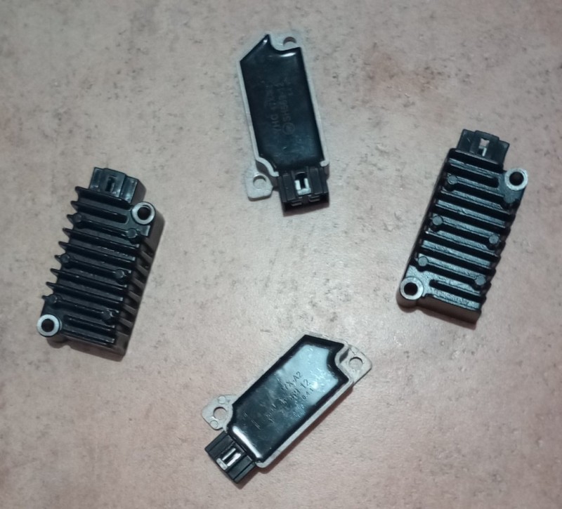

Mir ist vor ein paar Tagen mit einem anderen Motorrad etwas Ähnliches passiert:
Nach einer kurzen Strecke von etwa 5 Kilometern blinkten plötzlich die Fernlicht- und die Blinker-Kontrollleuchte mehrmals kurz auf. Sehr seltsam... Ich habe dann umgedreht und bin nach Hause gefahren, wo ich Folgendes festgestellt habe:
1)
Batterie tot.
2)
Glühlampen von Abblendlicht, Fernlicht, Bremslicht, Rücklicht und von 3 Blinkern durchgebrannt.
Der Regler war defekt und hat ungefähr 18 Volt an die Batterie geliefert, was dieser und den Leuchtmitteln nicht gut bekommen ist. Habe dann alle Glühlampen ersetzt, eine andere Batterie eingebaut, die ich hier noch rumstehen hatte, einen Regler aus meinem "Ersatzteillager" (siehe Foto) angebaut und alles war wieder okay.
Rolf
Rolf
