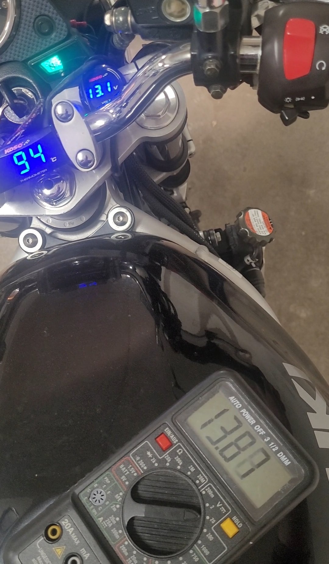

Beitrag von Daniel650AV » 01.04.2024 7:12
Kann ich einen FH012 bzw. FH020 (wohl neuer) bedenkenlos in meine Knubbel BJ1999 einbauen? Oder sollte ich lieber z.B. den FH010 verwendet, der eine etwas geringere Spannung liefert?

Beitrag von Daniel650AV » 12.04.2024 19:01
Habe bei mir inzwischen einen FH010BA eingebaut und eine neue Batterie. Maschine startet wieder ganz normal und Ladespannung passt auch :). Was mich nur wundert: Im Betrieb wechselt die Bordspannung teilweise von ca. 14V auf plötzlich 13V, anschließend wieder 14V. Kommt das davon, dass der Regler die "Phasen gegeneinander" taktet weil die Batterie voll ist? Oder müsste die Bordspannung immer konstant sein? Wie ist das bei euch?

Beitrag von Daniel650AV » 15.04.2024 13:09
Lach mich nicht aus :wink: : Habe die Spannung zusätzlich nochmal direkt an der Batterie gemessen. Meine Spannungsüberwachung hängt an dem Stecker für die Vergaserheizung. Ich glaube, dass ist das Problem :roll: Sobald Last dazu kommt knickt die Spannung dort deutlich stärker ein wie direkt an der Batterie. Die 13,1V liegen an, sobald ich die Bremse betätige
Licht aus: Batterie 14,7V, Spannungsüberwachung 14,7V
Licht an: Batterie 14,3V, Spannungsüberwachung 13,9V
+Bremse: Batterie 13,9V, Spannungsüberwachung 13,1V

Beitrag von Dieter » 15.04.2024 13:15
Daniel650AV hat geschrieben:
15.04.2024 13:09
Hatte ich auch zuerst so, kann ich bestätigen. Habe meine Spannung dann an dem Relais für die Griffheizung, das direkt die Batteriespannung schaltet, geklemmt.

Beitrag von jubelroemer » 15.04.2024 14:53
Dieter hat geschrieben:
15.04.2024 13:15
15.04.2024 13:09
Hmmm, ich habe meine Voltmeter auch an der Vergaserheizung angeschlossen und messe an der Batterie identische Werte.

Beitrag von saihttaM » 15.04.2024 15:29
Meine an der Versagerheizung angeschlossene Spannungsanzeige zeigte auch ca. 1 Volt niedriger an, als direkt an der Batterie gemessen. Mir ging es aber darum, zu erkennen, ob sich allgemein die Spannung verändert.

Beitrag von Knubbler » 15.04.2024 16:00
jubelroemer hat geschrieben:
15.04.2024 14:53
15.04.2024 13:15
15.04.2024 13:09
13.03.2022 8:59
Alle Voltmesser die ich bisher eingebaut habe zeigten identische Werte zu Ladegeräten und Multimeter an.
Hast Du schon mal von URI gehört?
Nein nein, damit meine ich nicht Uri Geller, sondern den Spannungsabfall über einen Leiter bei Stromfluss

Beitrag von Ati » 15.04.2024 16:20
Knubbler hat sehr sehr Recht, aber noch nicht in Gänze. Alternde Steckverbinder kommen da auch noch hinzu. Letztere sogar besonders, wobei wir auch hier wieder an der ach so beliebten Fehlerquelle „Masse“ sind. Denkt an das Alter der Moppeds und die logischerweise vorhandene Kontaktoxydation. 8O :wink:
Korrekt heißt URI ohmsches Gesetz 😉

Beitrag von Knubbler » 15.04.2024 16:51
Hallo Ati,
Danke für die Ergänzung :D
Dieter hat es ja schon treffend beschrieben, wenn man das System unter Last messen will, dann am besten an einer unbelasteten Stelle wie Batterie oder einem Relais, das mit dicken Querschnitten versorgt wird.
