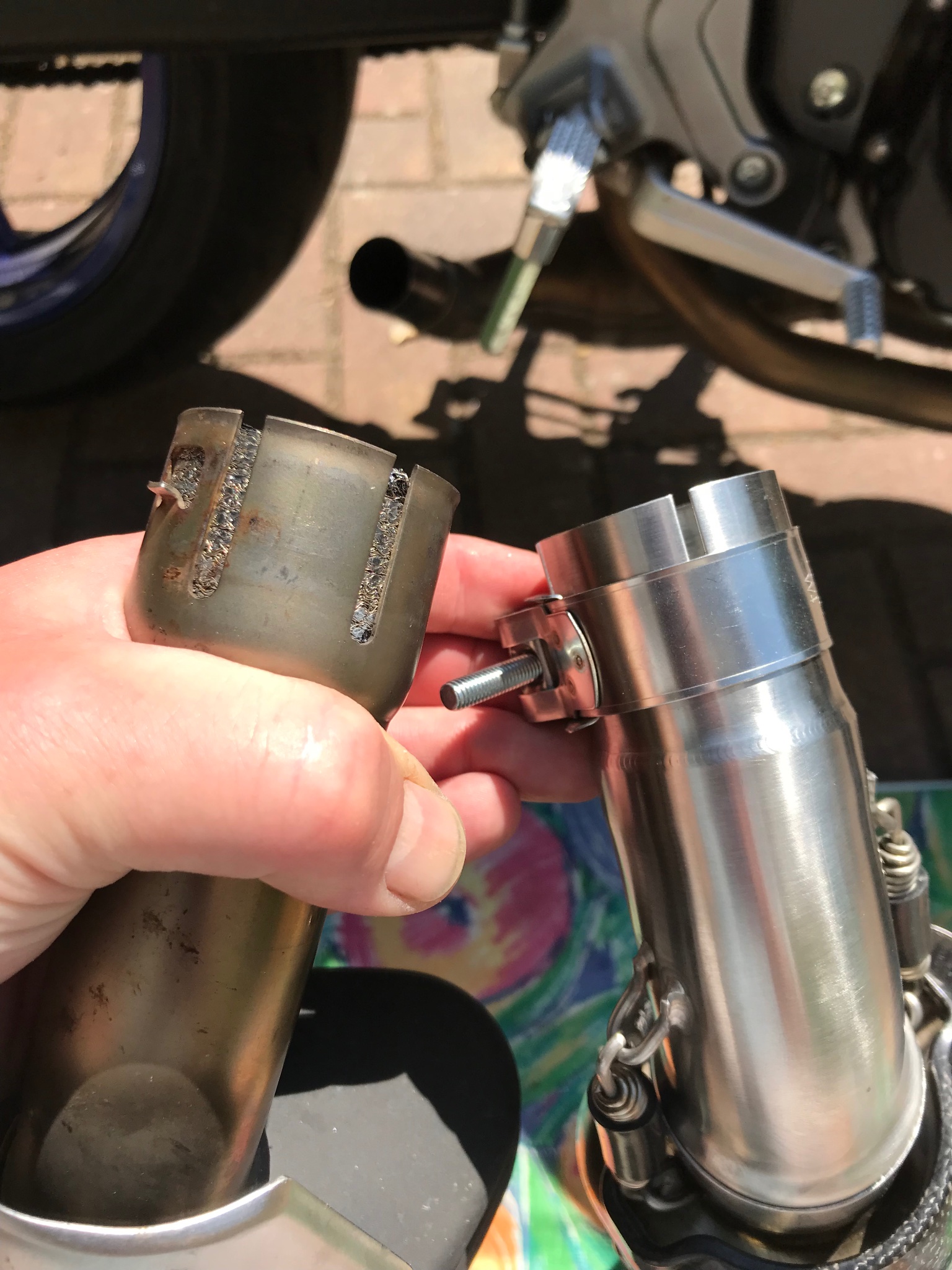

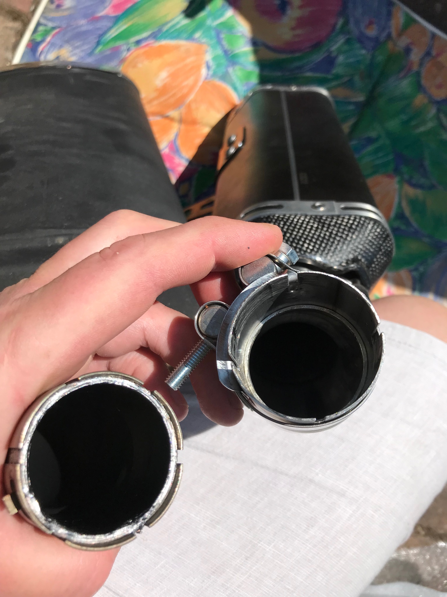

Hallo zusammen, habe mir den Bodis bestellt, die Slip on Montage klappt aber nicht. 1. Er passt nicht wirklich, das Verbindungsteil mit den Federn war schon vormontiert, lässt sich das prinzipiell drehen? 2. Offensichtlich benötigt man ein Dichtungsrohr? Im originalen ESD steckt ein Verbindungs/Dichtungsrohr, das sich nicht so einfach bewegen lässt, Gewalt wollte ich nicht anwenden. Ist das fest in ESD verbaut oder prinzipiell lose? Der neue sitzt dort zu locker, hat von außen die gleichen Maße, innen scheint jedoch genau der Durchmesser zu fehlen. Eine Beschreibung lag nicht bei, finde auch keine im Download, kann jemand helfen?

das Verbindungsrohr kann man verdrehen, bis die Ausrichtung passt.
Ich habe bei der Montage kein zusätzliches „Dichtungsrohr“ benötigt. Alten Schalldämpfer ab, neuen drauf, fertig.

Danke für die Antwort, ich habe mal Fotos reingestellt. “Dichtungsrohr” ist vielleicht blöd formuliert, es besteht aus weichen Metallgeflecht. Im Bodis ist der nicht drin, weshalb der Innendurchmesser größer ist. Also entweder fehlt er im Lieferumfang oder das Teil gehört ans Mopped und ich habe es mit den originalen ESD abgezogen..?
