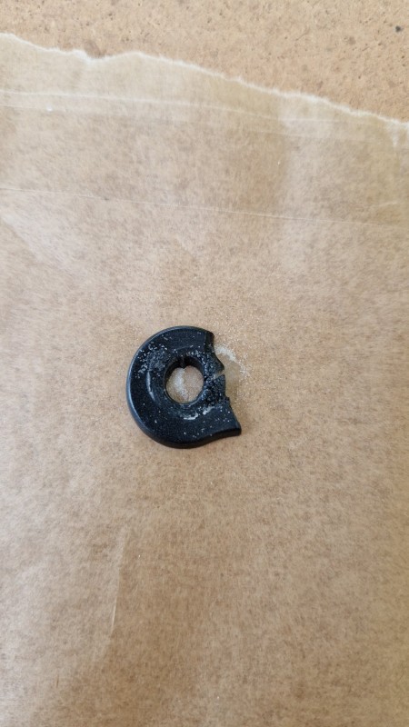

Zuerst habe ich die rissige Öse aufgebaut:
Und dann habe ich stützendes Material modelliert.
Die wenig sanfte Weise die Schraube reinzudrehen hat die Stelle problemlos überstanden.
Ich danke nochmal allen für den Input und berichte mal nach längerer Nutzung!!
